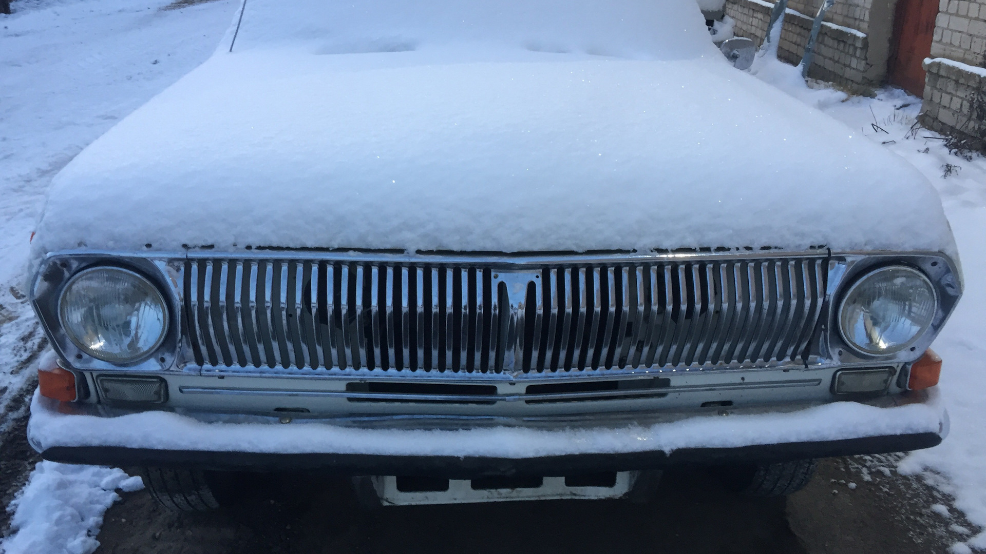

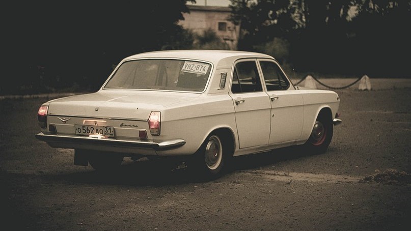

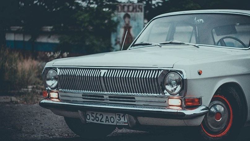

написано, что машина 1984 года, но что-то внешне по ряду фотографий больше похожа на раннюю первую серию до середины 72 года.
Почти правильный вывод
а подробнее можно?))
из признаков ранней машины:
Задний бампер с креплением на углах. Очень редкий. Такой не поставят в качестве ремонтного.
Зеркало боковое от ранней первой серии. Его, конечно, модно и потом поставить. Если найти…
Место под задний номер старого образца. Много работы по замене.
Передний бампер и молдинг под решеткой ставятся без особого труда. Место крепления переднего номера, правда на 2 серии надо подпилить, но это — ерунда.
Единственное — откуда взялись повторители поворота на крыльях?
Я продолжу, ленточный спидометр, панель 1 серии, куча монет 1970-76 года в складках заднего дивана…
Этакая загадка, ах да, ремни с абракадабровыми ярлыками не пор русски, с хитрым креплением в виде карабина)))
Это не видно по фото))
Так, реальный год не известен?
1976
Тогда откуда такой звонниц бампер, зеркало и ленточник?
Это предположительный год, к сожалению нет данных о истине.
скорее всего 71. ей бы соответствующие документы и ценность машины была бы другой
