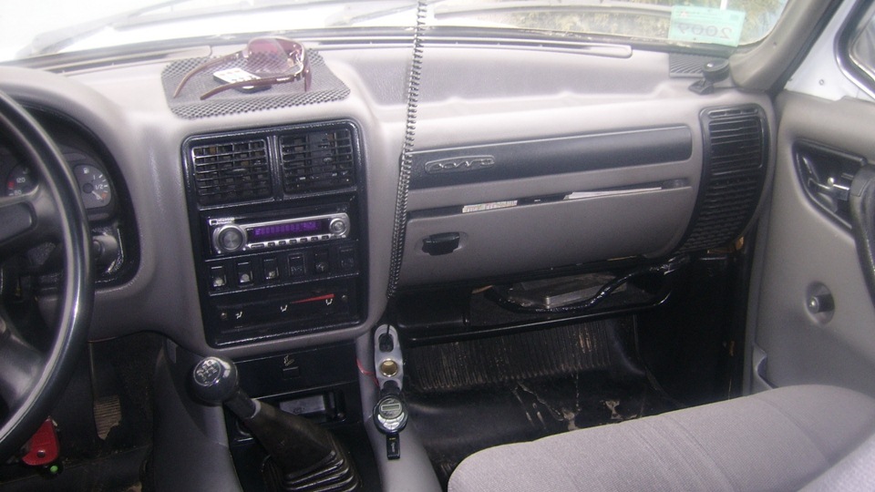

Досталась она мне в хорошем состоянии, но без переделок.Покатался пару месяцев и для начала решил заменить КПП. Поставил волговскую 5-ти ступку, Но этого мне оказалось мало.
Один мой хороший товарищ ("Буратино") предложил поставить 406 мотор. И понеслась…
Был куплен донор: волга 3102 с инжектором. Обе машины были разобраны до болтика.Поршни подобрали по весу, новые кольца, сцепление.Сделали полный ремонт головы, заменили синхроны и подшипники в кпп.Полностью пересыпали подвеску (пока еще шкворневая), получилась довольнотаки жестковатая.Сделали хорошую печку:все соединения промазали мастикой, поставили дополнительный электронасос, зимой в машине очень тепло.Небольшие проблемы были с ручником, панелью и дверями.В двери пришлось переваривать всю внутреннюю часть, чтобы поставить обшивку 3110.
Установили сигнализацию, ц/з, передние электрические стеклоподъемники, л/д R15, линзованый би-ксенон 8000К, газовое оборудование 4-ого поколения, глушитель от AUDI A6 и выхлопную 57мм.
