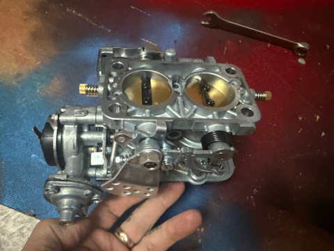

China Weber 38x38 на ЗМЗ-402
П.С — всё что буду дальше тут жиклёрить и смотреть, тут же описывать и буду :) ********* Добрались руки вкорячить это Китайское чудо. Держалку троса газюльки сделал за ранее и прокладки под 38 засло…

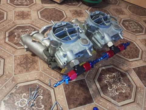

Топливоподача в 2хКарбулятор
Добрый день Товарищи!) Сел я значит на больничный, хворь какая то меня одолела. А лежать болеть скучно, надо ползти чтонить делать. А так как всё, что можно делать — стоит на улице, ещё и полным бако…

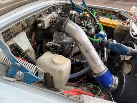

Ультрамегочеритиггопромак8спорт, почти, холодный впуск :О
Дороу товарищи! Давно ещё хотел себе сосущую мусор дырень огромную, ну жарковато в подкапотке, выпуск рядом с сосалкой карбюратора, плюс ещё после перехода на фулл 76мм кишку от фильтра до карба — ст…

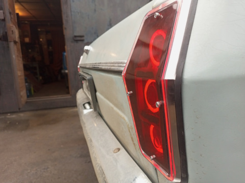

Уплотнитель и установка моих колхозных фонарей :)
Вот этих самых фонарей Неделю назад когда их хотел по быстрому сунуть, быстро не сунул, ибо уплотнитель просто так не встанет. на "Озоне" закупил комплектик резинок и ждал долго и счастлив…
