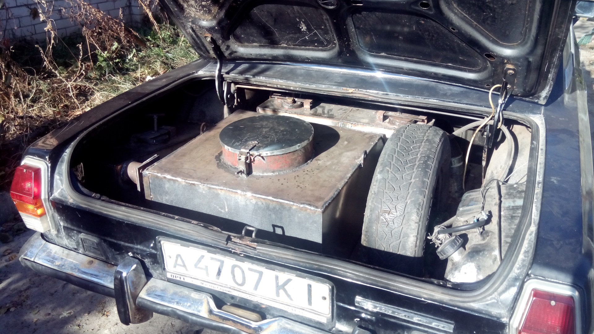

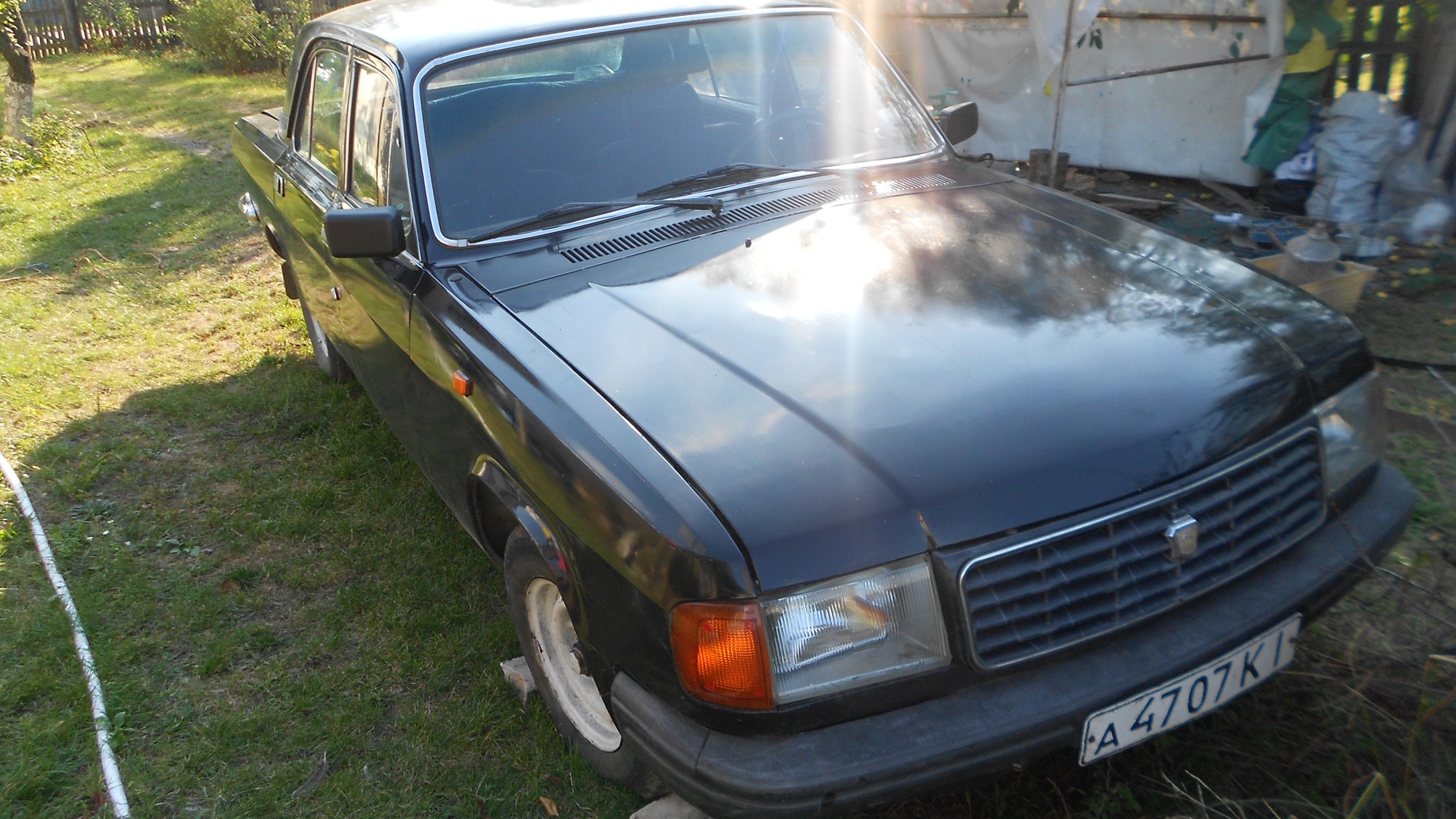

Фактически сейчас это сборный автомобиль который трудно назвать ГАЗ 24. Передок стоит от ГАЗ 31. Прибор панелей от ГАЗ 31.
Двигатель ЗМЗ-21А. По техпаспорту автомобиль производства 1976 года.

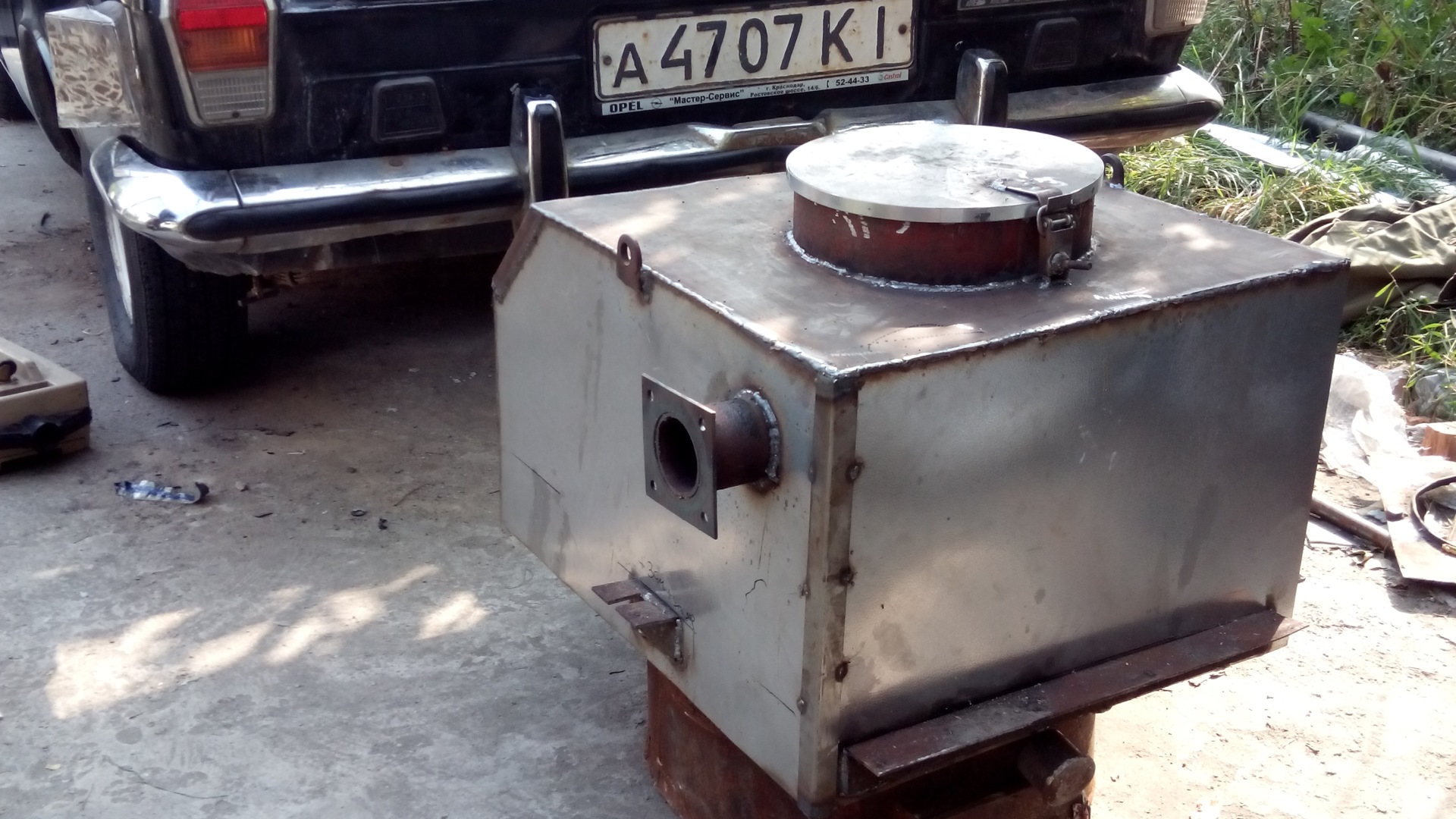

Машина была куплена для переделки на дрова.
Жигули мы уже на дрова переделывали, теперь захотелось

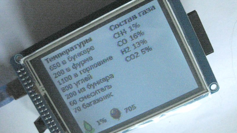

сделать волгу в которой газогенератор был бы скрыт в багажнике и одной загрузки дров хватало бы километров на 100 проезда. Машина будет турбирована и участвовать в автошоу и телевезионных передачах. Западные аналоги после турбировки ездили под 140 км/час на дровах, мы попробуем достичь тех же результатов + применим ещё свои наработки по электронике, очистке газа и повышению КПД.
2-3 кг дров = 1 литру бензина.
После расход должен увеличится
проверим посмотрим сколько.

Что было сделано по машине после ее покупки:
— 2015 год — родной движок оказался порченым (ничто не предвещало беды). Расточка уже не помогла бы. Пришлось купить другой двежок от 21 волги ЗМЗ-21А и сразу отшлифовать головку сняв по возможному максимуму. Сделал капремонт двигателя.
Дополнительно:
— Сразу поменяли ходовую (резинки в рессорах перепресовали).
— Поменяли тормозные колодки.
— Купил новый мощный аккумулятор турецкий более ёмностный.
— Установил МПСЗ — есть статья в журнале об этом (cразу изменилась динамика разгона и даже звук мотора изменился — если у вас старое карбюраторное 4 цилиндровое авто совавтопрома или буржуйское бросайте все и ставьте МПЗС).
— Новые свечи
— Новый стартер под МПЗС
— Новые свечные провода
Что было в машине уже при покупке и приятно радовало — шумоизоляция!
Видимо прошлому владельцу молодому парню хотелось пойти по пути бум боксов и латиносов на репер-тачках. История умалчивает.
2015 год лето — отполировал машину. Что было и что стало есть статья в бортжурнале. Небо и земля.
Купил багажник на крышу чтобы возить мешки с дровами для дальней езды.

Привет, как выполнена защита от возгорания в багажнике?
привет, железные листы не греются, руку можно ложить на него
