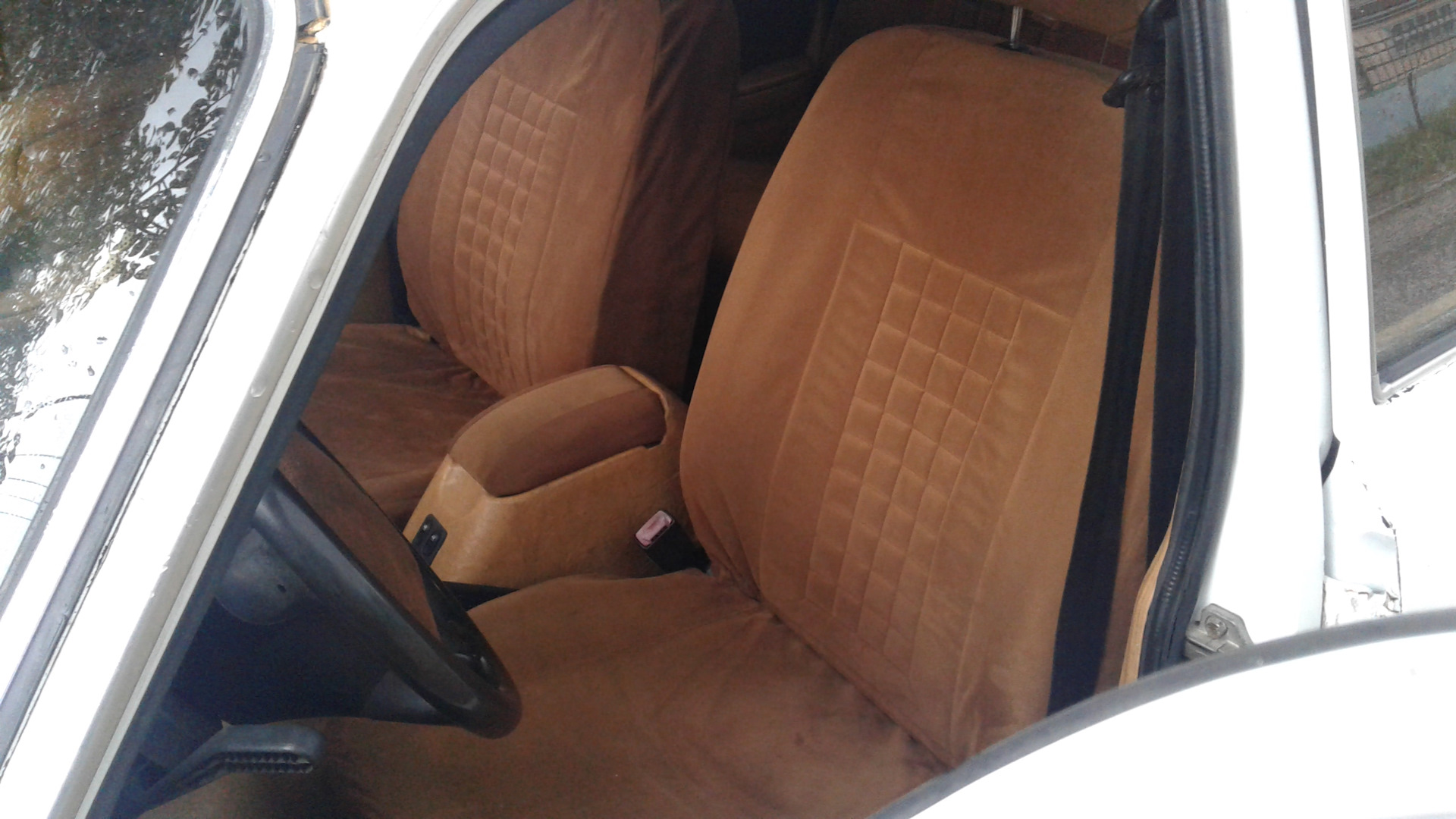

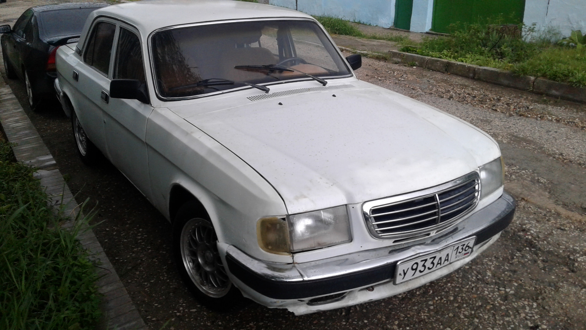

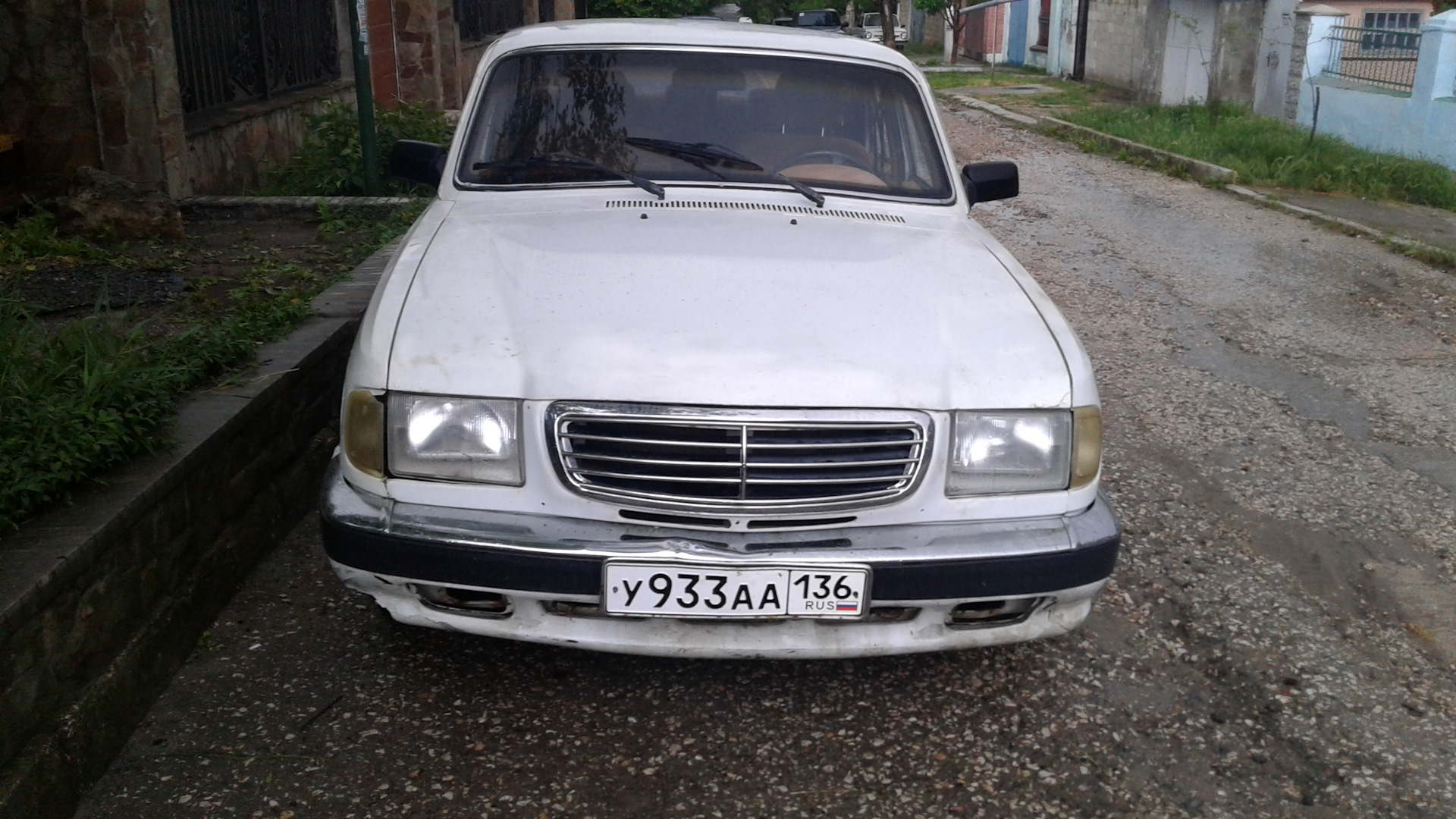

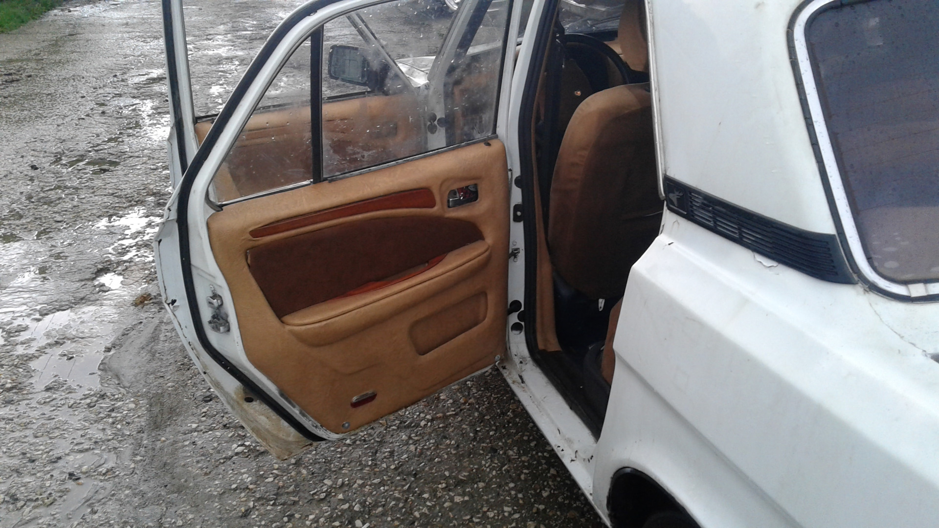

Всегда хотел Волгу, да необычную!Чтоб с комфортом и управляемостью была.И догнать чтоб мало кто мог.В принципе, получилось.Играюсь, пока не надоест.Что было сделано:
Чтоб никто не догнал:
Мощность обеспечил 2jz-ge.Турбы не люблю, мне и его достатчно
Управляемость — новый рулевой редуктор, подвеска на полиуретане, новые аммортизаторы, резина Мишлен

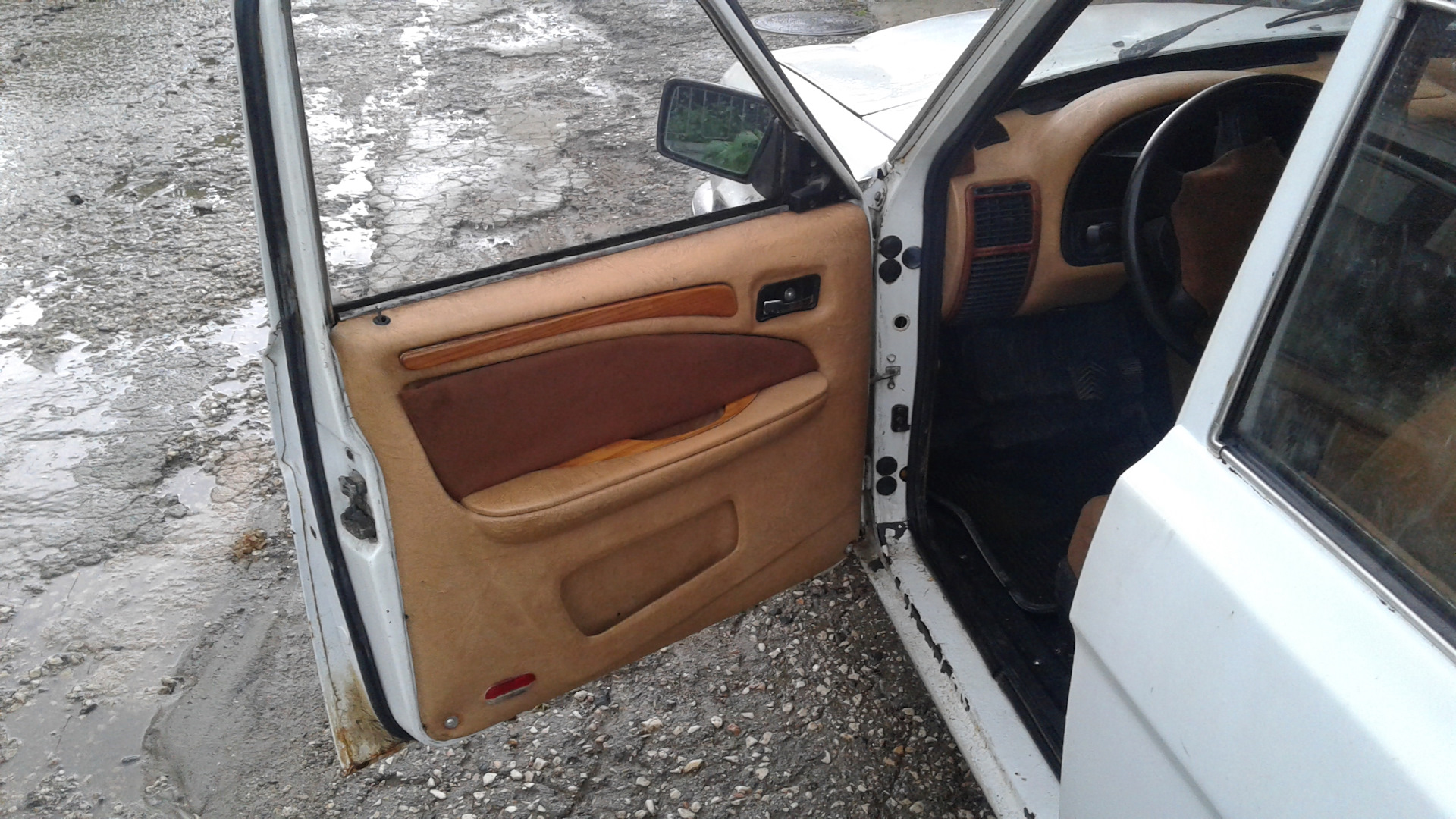

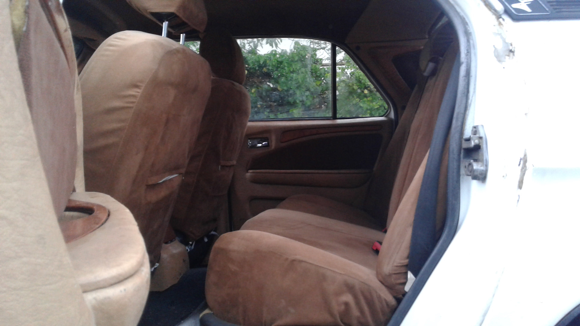

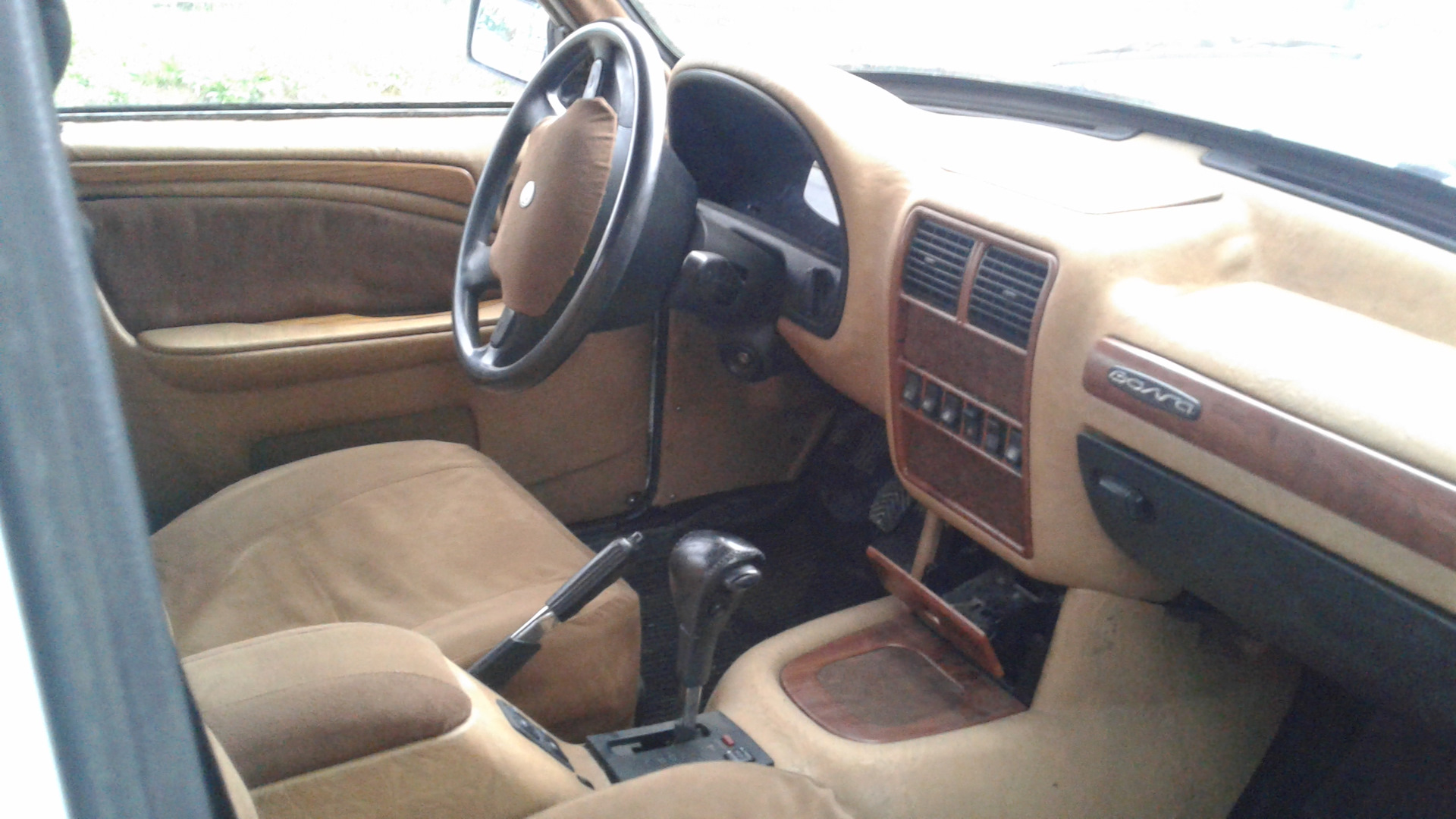

Чтобы комфортно было:
— полная шви, салон с электрорегулировками от Лексуса
— 4 эсп, гур
— разгрузочные реле, новая оптика и лампы Осрам +70
— агажник открывается с брелка (газовые упоры с девятки, спасибо)
Ну и чтоб надежно:
— проводка собрана с нуля, упакована в гофру
— грм оригинал, масла, фильтры, все прокладки, включая гбц, шлифовка гбц на 0.32, сальники распредвалов, свечи, прочищен дроссель, заменены все датчики, новый радиатор с максимы 3.0
— мост обслужен
— топливный насос с "кабана"
— сигнализация, центр.замок
— аккум в багажнике
— торм.диски и колодки вкруг новые, новый трос ручника
- Двигатель 3.0 бензиновый, 220 л. с.
