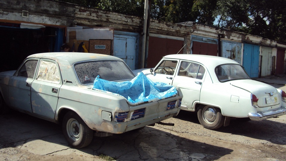

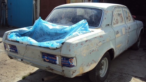

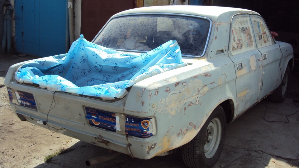

Пороги…да…только с наружи… с пинка нога уходит по шнурки)))). Осмотрел всю с отверткой и магнитом, слои шпатлевки, и дырка на дырке)))

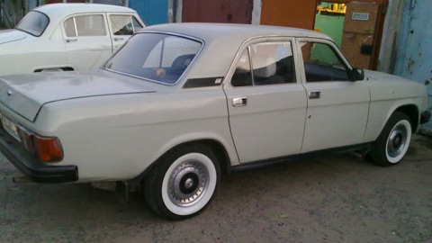

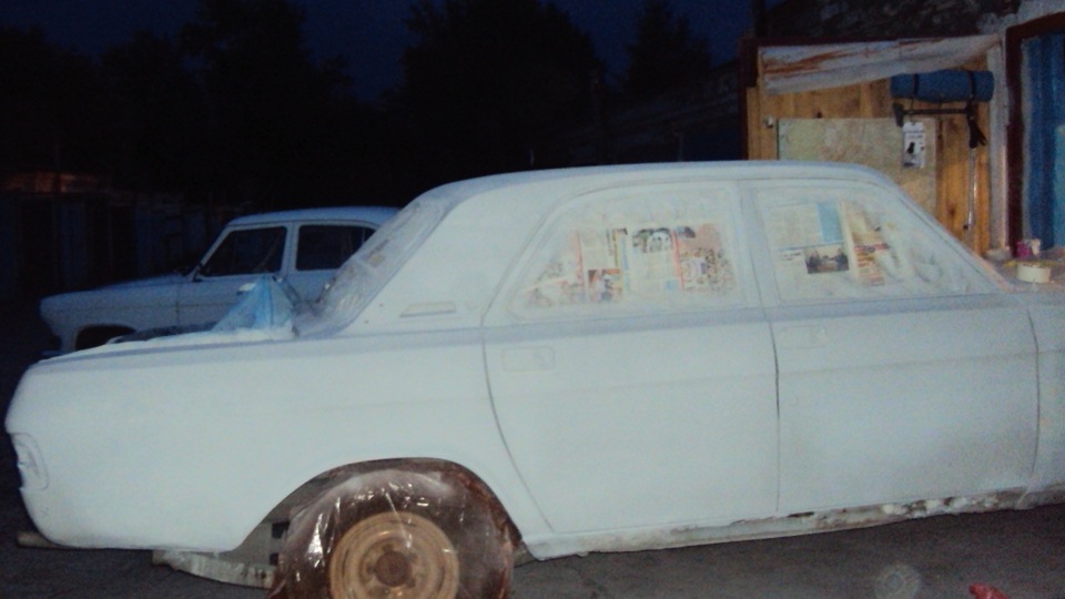

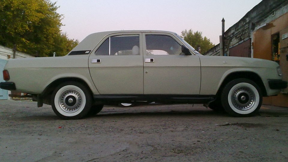

8. Этим летом машина окрашена из цвета…бурная ночь обратно в белую ночь (без смены крыльев, порогов, и иных проблемных мест, бюджет есть бюджет), только шпатлевка и шкурка. Так как сам красить не умею, пришлось научиться у друга, вот итог, местами подтеки, мелкие ошибки, но в целом… молодость вернулась… ах да…заменены поворотники (и повторители) на белые…так чуть изящнее)))

Только цвет по фото светло-серый а не белая ночь))
да, согласен фото с телефона)))) под разными ракурсами смотриться то серым, то отливает другим, при выборе краски различия видны ещё сильнее))) может проявится после полировки… увидим!
в любом случае после полировки светлее станет, если не сожжешь))
