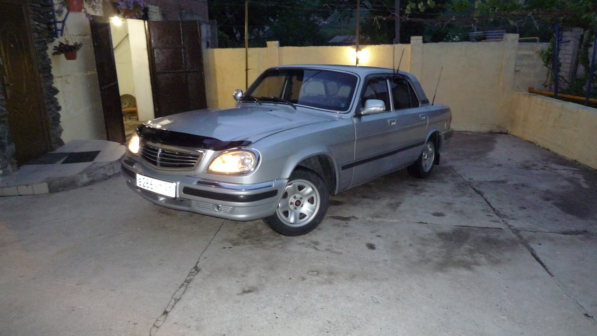

Конечно, рестайлинговая Волга, это уже не совсем тот автомобиль, к которому все давно привыкли. Рычаг коробки передач теперь расположен удобнее, передачи переключаются легче, а рулевое колесо с регулировкой по вылету и наклону и наконец, оно теперь не смотрит в бок, как на машинах со старым салоном. Но все равно никуда не пропал фирменный вой коробки – «пятиступки» и конечно шум от усилителя руля.
Течь охлаждающей жидкости с патрубков двигателя – болезнь всех автомобилей с мотором «Крайслер». Точно также течет с «Газелей» и «Соболей». Эту проблему мы решили заменой хомутов и установкой патрубков на герметик.
Замена сцепления. Нужно сказать, что на автомобилях до середины 2007 года установлен отвратительный комплект сцепления. На автофорумах пишут, что такой комплект редко выхаживает больше 15-20 тысяч километров, наш прошел сорок две тысячи. Вероятно, можно было, и проездить больше, но зимой, при буксировке «Нивы», диск основательно сожгли. Сцепление мы заменили полностью, на комплект «Sachs», устанавливаемый на более поздние автомобили прямо на заводе.
Проблема с приводом коробки передач, нас не обошла стороной, мы об этом писали.
При пробеге 40 тысяч были заменены передние тормозные колодки, а также мы немного подтянули ручник, но это было сделано, скорее, для подстраховки, перед техническим осмотром, мы думали, что талон дадут на год, но почему-то дали на два.
Ну и нам почему-то не везло с шиномонтажем, как осенью, так и весной. Нужно сказать, что заводская резина отвратительная, несколько дней назад мы избавились от заводского комплекта, хотя по высоте протектора можно смело проехать тысяч 70, но вибрация на скорости 90 км/ч просто отвратительная. С установкой нового комплекта вибрация пропала.
