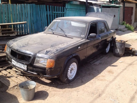

ГАЗ 31 1998, двигатель бензиновый 2.5 л, 3000 л. с., задний привод, механическая коробка передач
11 лет
Ввссе
Снял все с нее что то оставил что то Распродал а кузов ушлел в металл///
