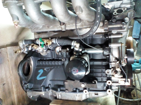

Теплообменник, охлаждение масла
Не буду описывать создание нового 409го, но идея охладить масло родилась загодя — давно . Был куплен https://www.exist.ru/Parts/Default.aspx?pid=80F094AB&sr=-36 Перекрытие кранов задуман…

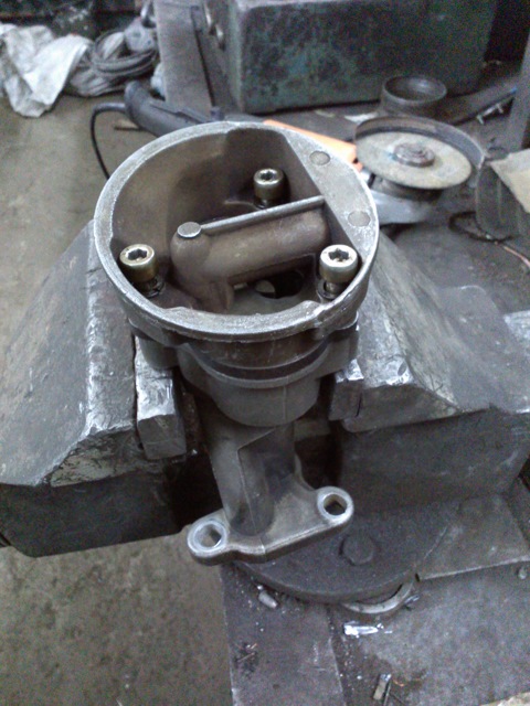

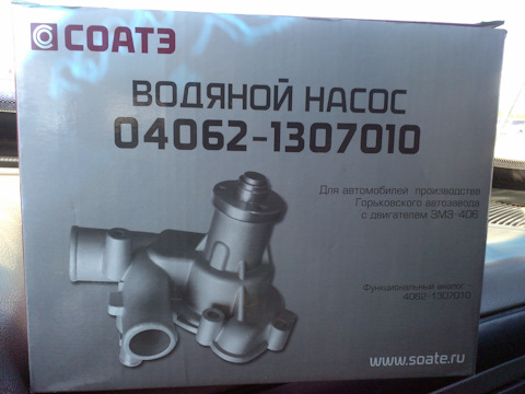

Выбор помпы путём проб и ошибок…
Парился-читал-гуглил по правельным помпам, инфы океан, одна другой противоречит. Раньше помпы были с текстолитовой-пральной крыльчаткой-литьё, 7 крыльев, нареканий никогда не было. Далее пошли полиэт…

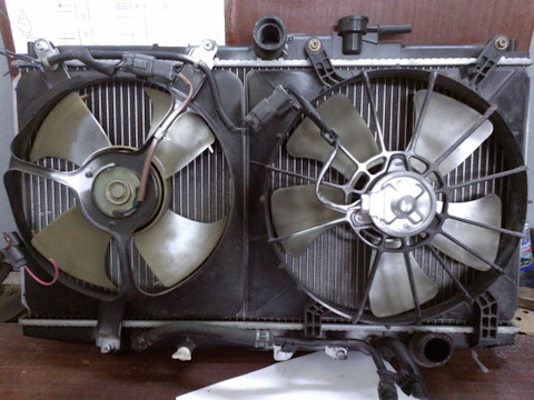

Пришла посылка

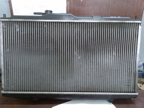

Радиатор ДВС HONDA ACCORD WAGON CF6 F23A — акпп С Владивостока — 4100р с доставкой ТК ПЭК http://carbonus.ru/catalog.htm?bid=Y&action=dofilter&text_f_CATEGORY=%D0%A0%D0%B0%D0%B4%D0%B8%D0%B0%…
+15 фотографий

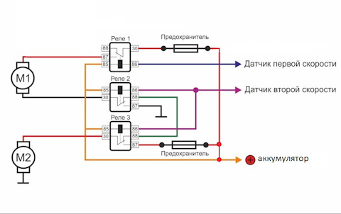

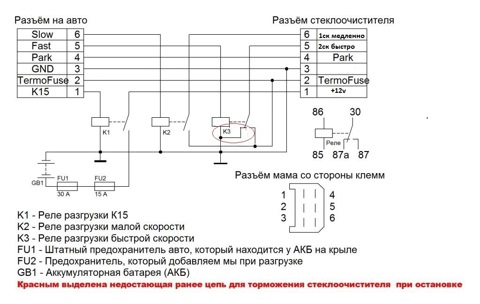

Дворники 2

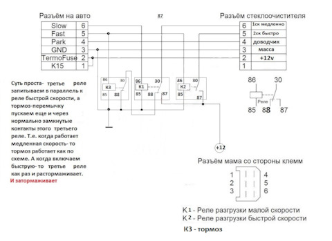

Дворники-один https://www.drive2.ru/l/288230376151894667/ Всё бы ничего, Но тормозов нет при такой разгрузке. Проскакивают остановку в режиме пауза и продолжают мести в обычном режиме. Занялся поиско…
+13 фотографий

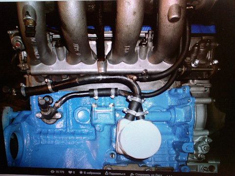

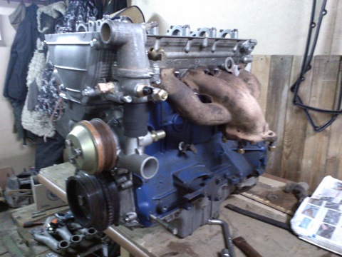

Или 409й ПО НОВОМУ …

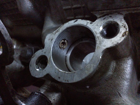

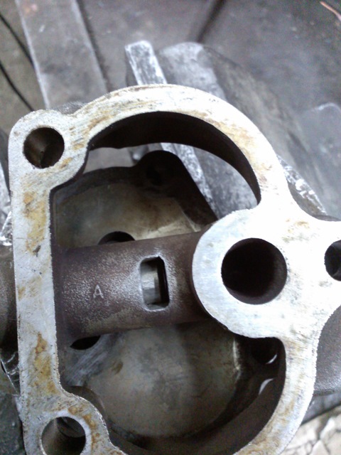

Не было бы счастья, да несчастье помогло … Давно рассматривал конструктивность товарища s100no по устранению потерь давления масла — СПАСИБО ЕМУ ОГРОМНОЕ! https://www.drive2.ru/l/4326666/ https://www…

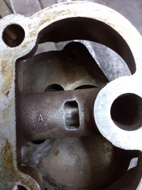

Казус с давлением масла — 409й
Для проверки выхлопной системы запустил двигатель. Пока туда-сюда, в пробежке по круг машины, заметил на приборке подозрительные красные глазки! На ХХ моргает лампочка, на оборотах вяло подымается. П…

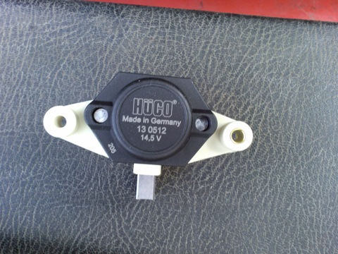

Зарядка БАТЭ 90 = 14,5v
Выискал на ваз форумах http://xn--2111-43da1a8c.xn--p1ai/tuning-electrika/441-modernizaciya-generatora.html Экзист долго не заставил ждать! Заказал HUCO-130512 ! Сделал! Опробовал! Всё работает!

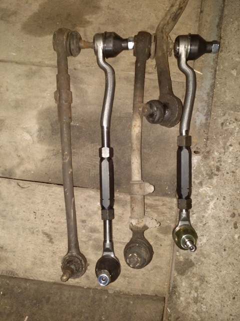

Сразу сошлюсь, идея моя, но решение не моё ГАЗ 31 DANDY › Бортжурнал › Поперечные рулевые тяги от Mercedes-Benz W140 на Волгу Шкворня https://www.drive2.ru/l/7696501/ Забрёл в экзист по каталажному н…
