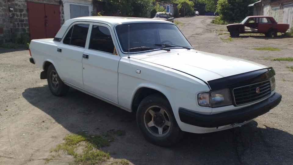

Хочу рассказать Вам о своей машине "Волге" ГАЗ — 31029 в довольно таки редкой комплектации "Люкс" и проделанной мной работе по её восстановлению и эксплуатации…
Свою машину я купил в 2011 году практически по счастливой случайности .
Я давно собирался поменять авто. Долго ездил выбирал что нибудь интересное, но при этом не дорого…
И вот неожиданно мне позвонил мой брат и предложил посмотреть Волгу 31029. В принципе покупать Волгу я сильно и не собирался (у нас раньше уже была раньше Волга 24-10, очень ухоженная машина была с 5 ст. КПП, но как то возвращаться к барабанным тормозам и 402 мотору мне не хотелось), но когда брат описал комплектацию этой машины я очень заинтересовался.
Посмотрел технические характеристики её в интернете, сравнил с другими моделями Волг и понял что это отличный вариант для меня. Состояние машины конечно было изрядно потрёпанное, но я люблю восстанавливать старые машины давая им вторую жизнь.
Меня очень подкупила комплектация Волги:
Электростеклоподъёмники;
Электрический люк на крыше "Webasto";
Панель приборов (высокая, мягкая) и передняя подвеска с дисковыми тормозами с 3102;
"Чайковский" не разрезной мост;
Гидроусилитель руля;
Велюровый салон и потолок…
И самое главное это её "сердце" Rover 2.0 16MPI.
Причём цена на неё была очень демократичной…
После смотрин и общения с её владельцем я выяснил, что эта
Волга долго и исправно трудилось в Министерстве угольной промышленности (много лет возило руководство), а уж потом попало в частные руки к её нынешнему владельцу.
Конечно он тоже ещё постарался вложить свою лепту в доведении Волги до такого удручающего состояния.
Поэтому мне предстояло хорошенько приложить руки, что бы машина приобрела пристойный вид!
Я посмотрел документацию и приятно удивлен тем, что
мотор и КПП на моей Волге устанавливался на Land Rover Discovery.
По своим характеристикам Волга-Ровер имея 2.0л. выдаёт 136л.с., время разгона до 100км.ч.-11сек.
Машину я покупал для обычной размеренной повседневной эксплуатации и поездок семьёй летом на море.
Сильно наворачивать машину пока не собираюсь. Я люблю что-бы машина снаружи была близка к оригиналу, а модернизация касалась внутренней начинки моторного отсека и салона.

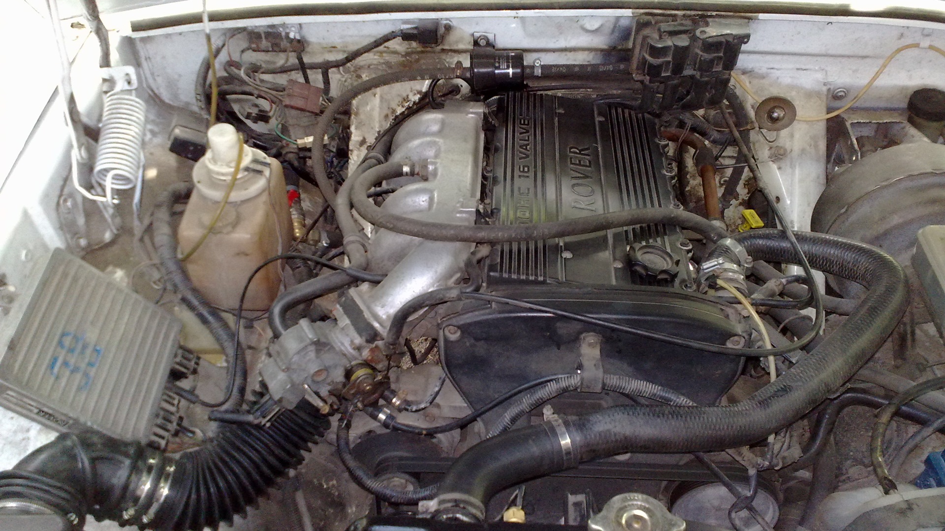

Доброе утро, у меня вопрос по поводу твоей волги,
рулевого, слышал что если ставить этот мотор то мешает центральная трапеция балка эта, тебе не чему, она там стандартная или измененая!
Привет!
На моторах Ровер которые установлены на Волгах переделан масляный поддон, (немного обрезана задняя часть, что бы не мешало рулевой трапеции).

Ребят кто менял стартер на роверским моторе аналоги есть? Или колхозит
По аналогам стартера, увы я не подскажу. Стартер свой снимал и перебирал сам. Ничего сложного. Уже шесть лет катаюсь после ремонта, стартер живёт…
