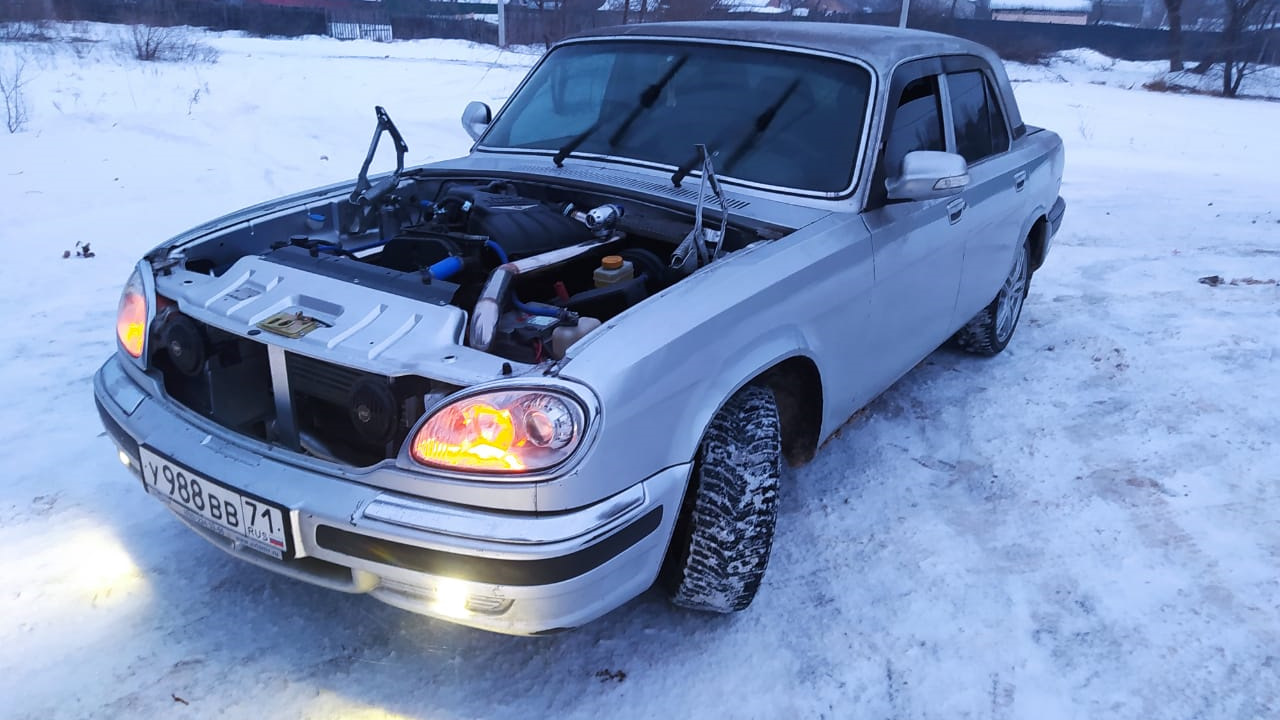

Волга Газ 31105 SPORT назовём её так)))

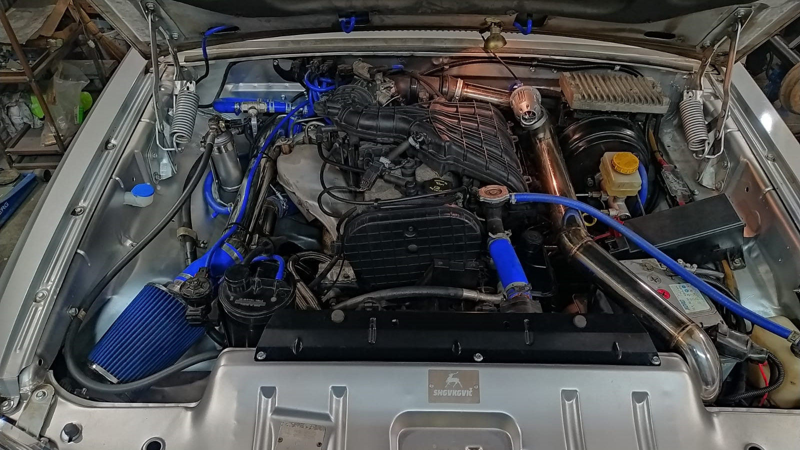

Свап двигателя Максим Шовков, автомастерская "Shovcovic" г.Воронеж
Двигатель EDT/EDV объёмом 2.4 турбо TD04LR, устанавливался на заряженные версии Dodge Neon srt4 и Chrysler PT cruiser GТ. Пити крузер ввезен распилом с Японии, поставщик Алексей Дикарев.

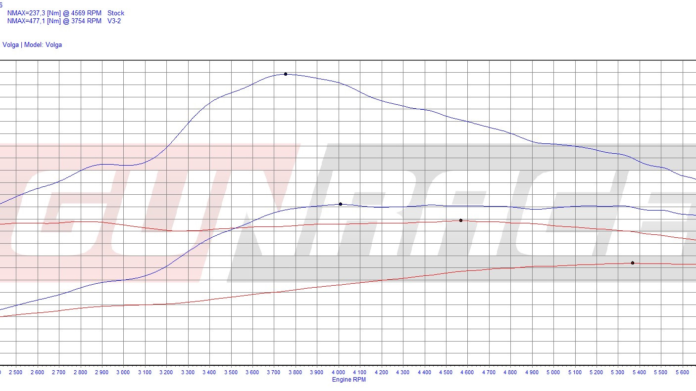

Сток 182лс при 5200 об/мин, 285Н*м при 2800 об/мин

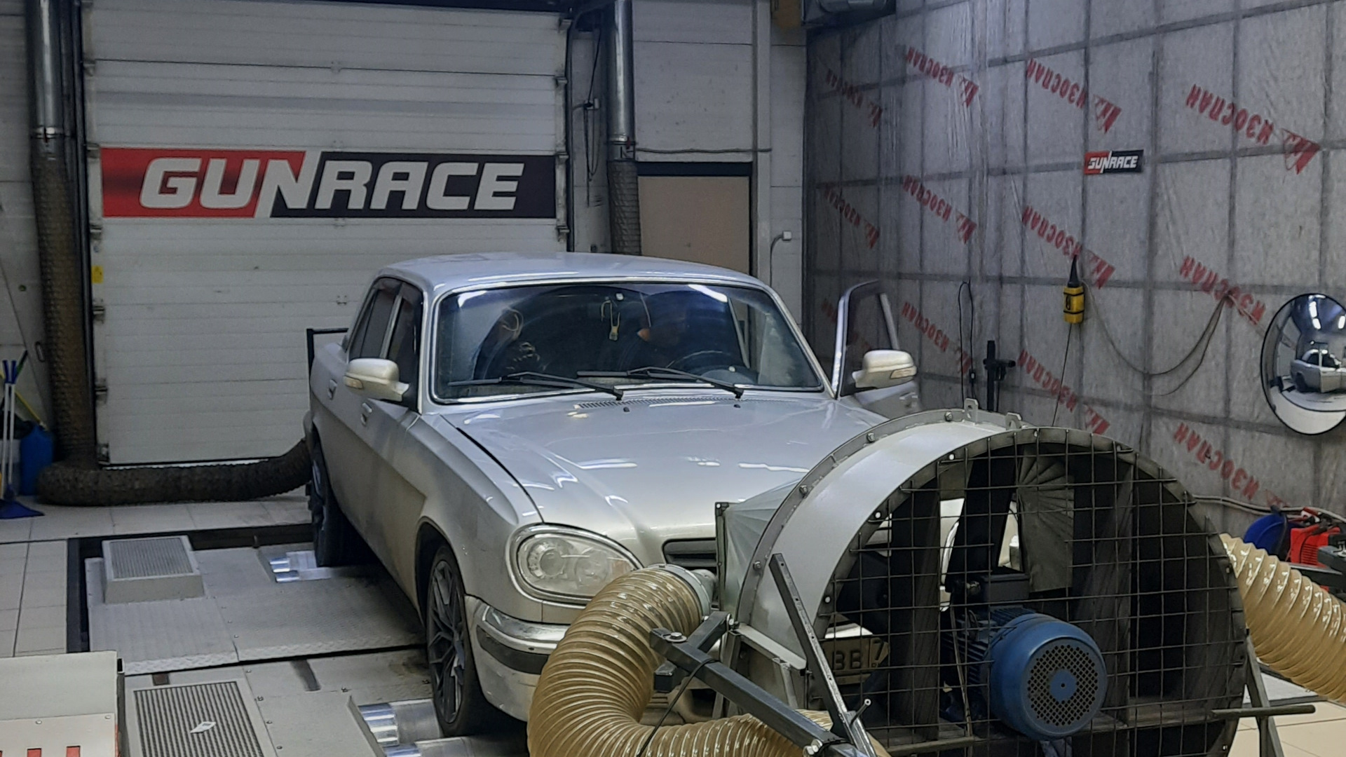

Настройка на стенде GunRace г.Москва
264лс при 4000 об/мин, 477 Н*м при 3750 об/мин
Механическая коробка переключения передач 711.653 Mercedes Benz w204 cdi.
Передаточные числа (1я-5,01 2я-2,83 3я-1,78 4я-1,25 5я-1,00 6я-0,82)
Кастомный одномассовый маховик, переходная пластина, траверса, кардан.

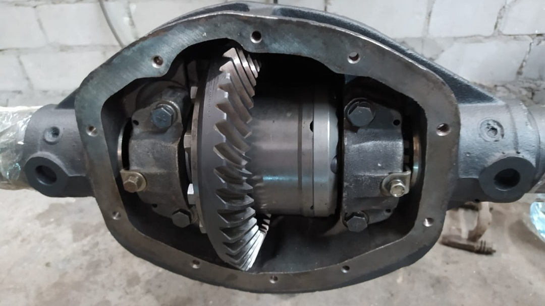

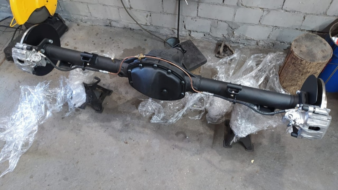

Неразрезной мост главная пара 3,58 (43/12), самоблокирующийся дифферинциал ДАК-5, сборка Shovcovic
Подвеска практически сток, сайлентблоки полиуретан, рулевые мерсотяги, стойки стаба вольво, амортизаторы HOLA масляные, рессоры шесть листов от газ 310221, трекшенбары регулируемые, сборка Shovcovic
Выхлоп нержавейка на 63й трубе, банка прямоток, катализатор газ крайслер под евро3, изготовление и монтаж EVILEXHAUST

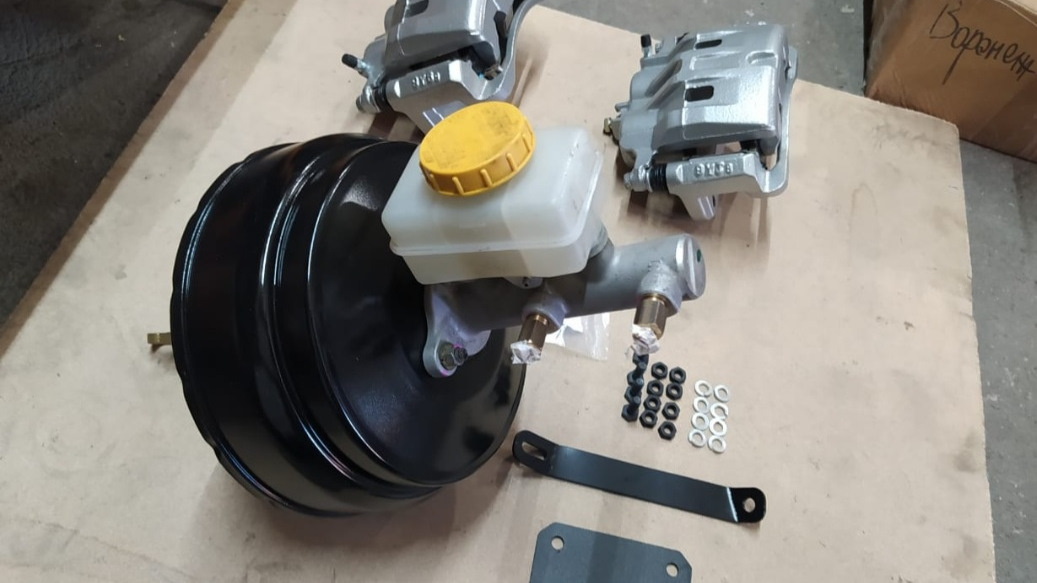

Тормозная система передняя ось двухпоршневые машинки диск 296мм от Honda elysion, задняя ось однопоршневые с пружиной под ручник диск 280мм Ford focus, главный тормозной цилиндр и вакуумник Subaru, установка Shovcovic

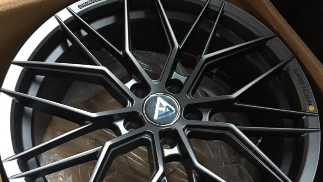

Дружище, подскажи что у тебя за диски на 18 были? то что написано в описании, прочекал но не нашел
Знаю только то что Китай
На авито погляди много похожих
