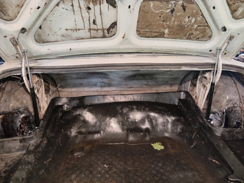

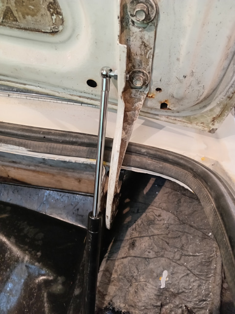

Вступил в секту свидетелей газовых упоров задней хлопушки
Как-то пришёл в гараж хожу такой туда сюда. Гляжу а правый угол крышки багажника опустился (резинка уплотнителя была снята). Пытаюсь багажник открыть а он не в какую аж краска трескается и металл гне…

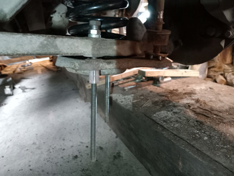

Заменил пружины все! Три риски лучше чем две Лень писать.

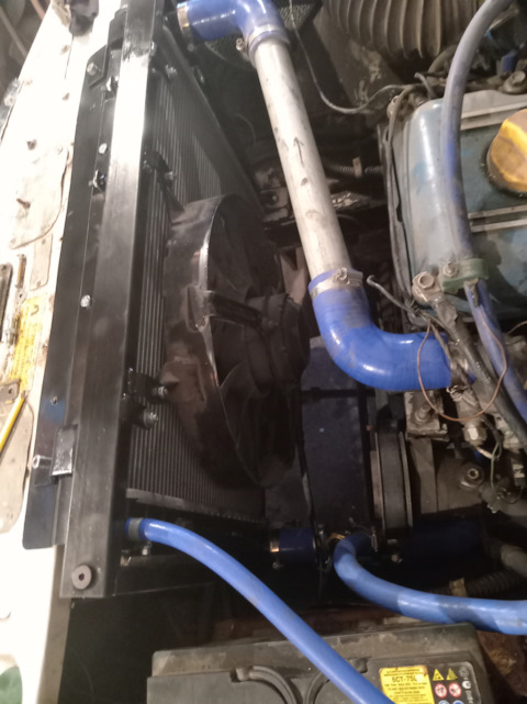

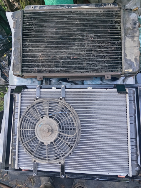

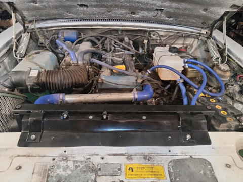

Радиатор ГАЗ 3110 В 3102
Родной радиатор потёк по сотам по критериям цена, отзывы выбрал ШААЗ 3110А1301010 Технология изготовления NOCOLOK. В связи с хлипкость радиатора изготовил рамку на которой разместил основной и дополн…

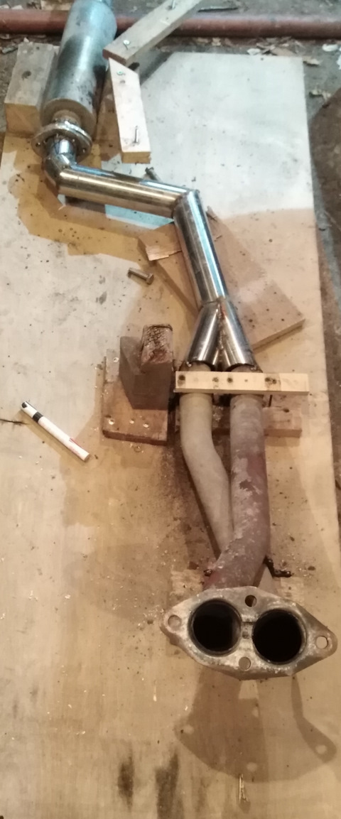

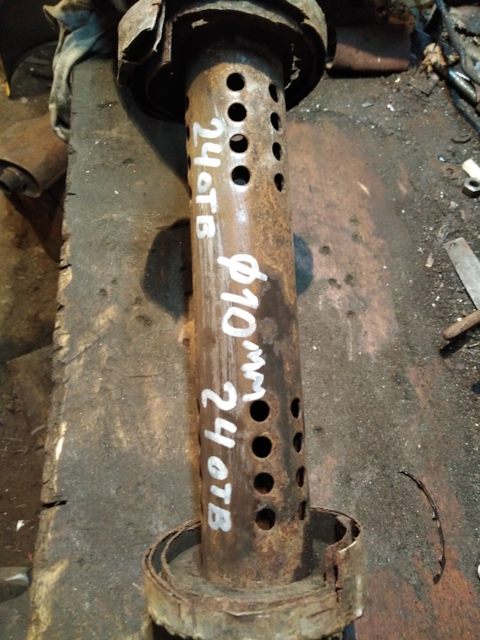

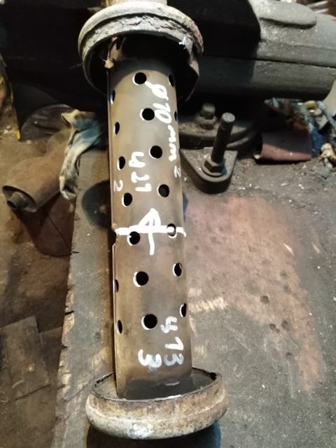

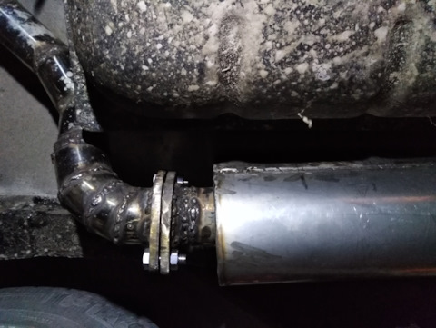

Выхлопная система ГАЗ-3102 из нержавейки своими руками.
Проблема с выхлопной системой терзает наверное каждого Волговода кого-то раз в два-три года кого-то раз в год меня терзала раз в 20 000 км как по часам проехал 20 000 км купи глушитель или гусак или…

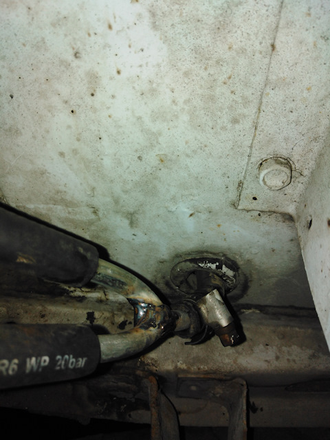

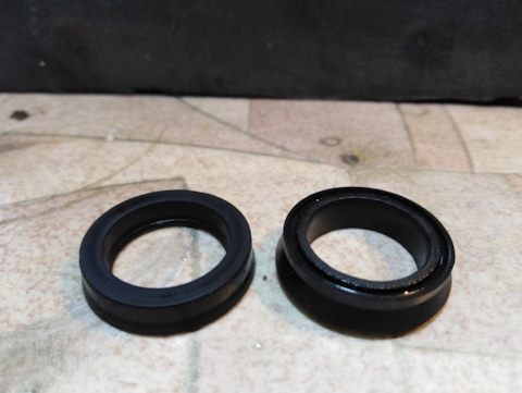

Рабочий цилиндр сцепления или устранение чужой халатности.
Не давно рассказывал про выхлопную систему а именно про руко-жопость некоторых товарищей. А тут новая напасть Потёк новый рабочий цилиндр сцепления. Про старый можно сказать что он молодец восемь лет…

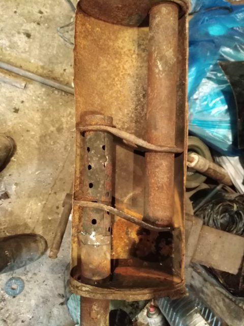

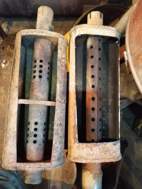

Не много про выхлопную систему.
Так как пришлось окунуться в реку систем удаления выхлопных газов в масштабах своего автомобиля. Возникло непреодолимое желание зделать что-то очень не хорошее, почему? Вот есть у людей чертежи, схем…

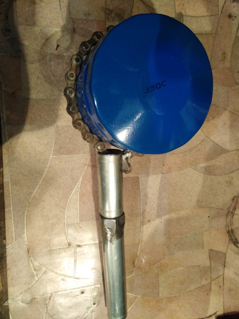

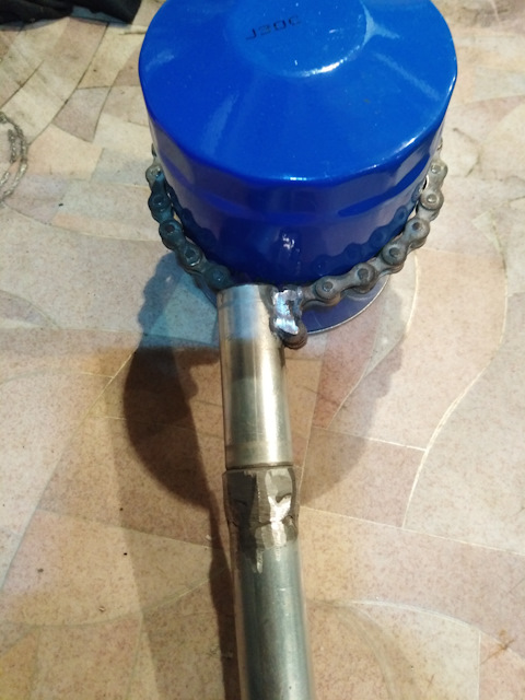

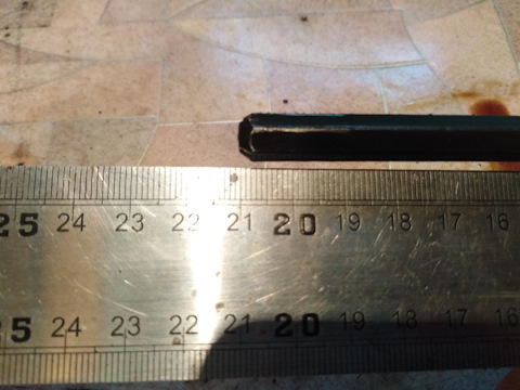

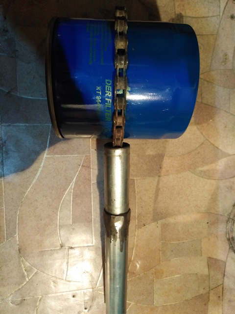

Самодельный ключ для масляного фильтра
Не всегда удаётся быстро открутить масляный фильтр. Приходилось применять наждачную бумагу если не получалось то отвёртку и молоток. В магазинах ключи архаичной внешности или с приличным ценником. Во…

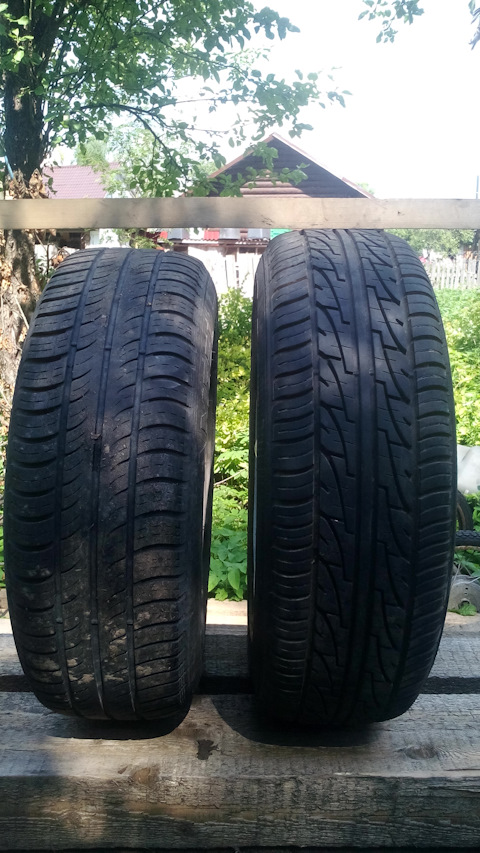

Шины 205х70х15 на Волгу
Удалось приобрести шины 205х70х15 не за дорого, установил на волговские диски проблем не было, что касается вождения было очень мягко разворот не увеличился, по крайней мере не заметил. Расход топлив…

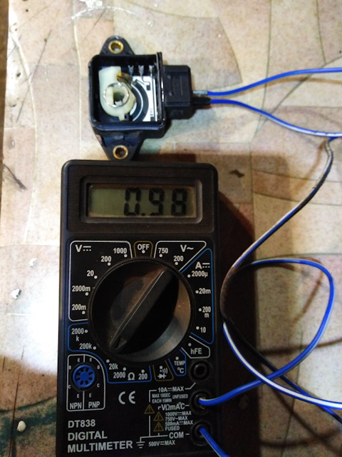

Реанимация ДПДЗ змз 406
Заметил конечно это не вчера. Начинают плавать обороты на хх от 850 до 1300 много всего делал но всегда помогало только замена датчика положения дроссельной заслонки. датчика хватало примерно на пол…

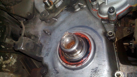

Шкив коленвала вылезла резинка
Вылезла резинка на которой смонтирован демпфер крутильных колебаний как гласит википедия и оставила след на крышке закрывающей нижнюю цепь. Хотел снять но позже передумал решил оставить как есть. Про…
