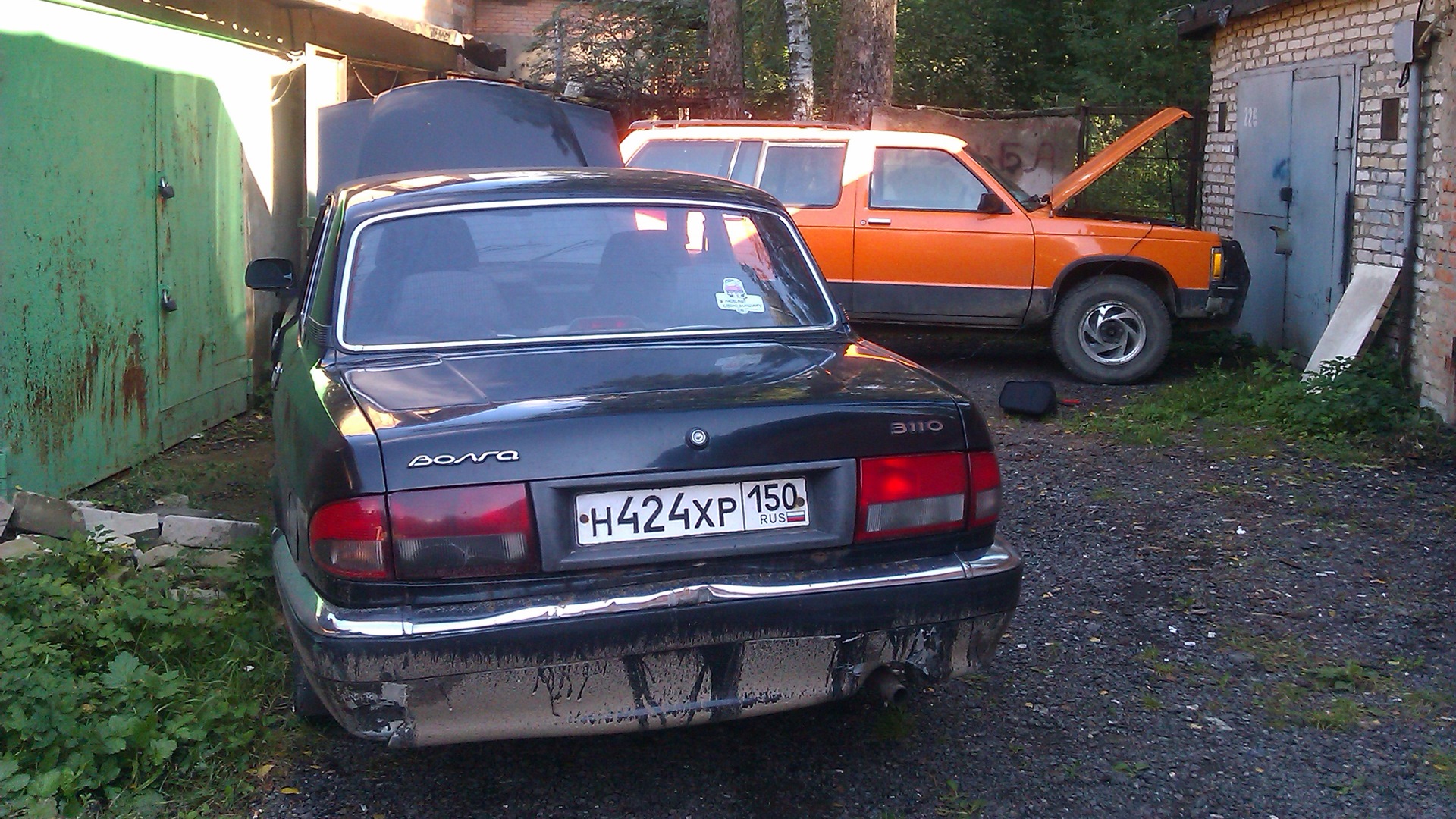

LowCar? — не, не слышал.
ГАЗ на газу. ГБО второго поколения.
Машина была куплена как тренировочный аппарат для жены, но за выносливость, терпеливость и неприхотливость переведена в разряд "повседневный автомобиль".
Подвеска перебрана, отлифтована.
Резина 235/75/15
Арки доработаны болгаркой под изменившийся размер колес.
Шкворни смазываются самотеком.
Задний мост возможно получит самоблок.
Доработка машины идет почти ежедневно, как и ходовые испытания.
- Двигатель 2.4 бензиновый, 90 л. с.
- Задний привод
- Машина 2001 года выпуска, покупалась в 2013 году
- ГАЗ 3110 выпускается с 1997 года

Да, бж этого аппарата вряд ли будет пополняться. Если она и всплывет однажды на Д2, то уже в самоделках и с паровым котлом вместо мотора. Вариант такой рассматривался в шутку, но мы все знаем, что в каждой шутке доля правды всегда есть ;)

Мысль есть, но пока не сформировалась окончательно. С одной стороны выглядеть будет прикольно, с другой — лишние вопросы со стороны инспекторов.
А можно под сток "закосить", благо форма подходящая. Да и не думаю, что гайцы в МСК и ПодМСК на это обращают столь пристальное внимание, если бы велись, они бы замучились все внедорожники с силовиками проверять.
К внедорожникам они привыкли. Уже были вопросы по поводу резины, без претензий, просто из интереса. Но один спросит, а другой попробует развести на неведомую статью.

Вот ЭТО клиренс! Наверно на рыбалку вообще красно ездить )
Подпись)
Не рыбак, но по буракам прокатиться люблю, для того и делал. Клиренс маловат еще, будем добавлять по возможности)
