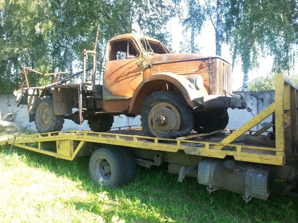

И вот в конце августа 2017 года на форуме GAZ63.ru попался почти не тронутый кривыми ручками и почти комплектный ГАЗ-63 с пробегом 8361 км.
По цене сошлись и машина была куплена.
Далее была транспортировка в Москву на эвакуаторе — машина простояла 4 года без движения в Пушкино и за все время владения предыдущим владельцем машина проехала всего 240 км. Мотор заводился, но не работал 1 цилиндр, были еще нюансы и я просто не рискнул преодолеть данный путь своим ходом.

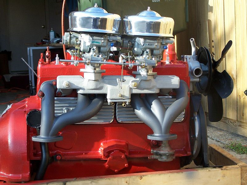

А как насчет такого:
или такого:
или такого:
Техно-порно. Вот с турбиной вариант интересен, но по хорошему к нему надо интеркулер мутить и впрыск. Так же турбину надо маслом кормить, то есть нужна переделка маслосистемы, более производительный насос. Это столько труда и времени… И вопрос расхода станет еще более актуальным. Но со стороны — с удовольствием понаблюдаю)))
