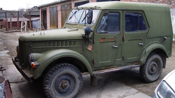

На данный момент машина полностью разобрана. Готовится к полной перестройке.
В планах небольшой, комфортабельный вседорожник для двоих, с серьезным внедорожным потенциалом )) Уже практически готова рама, куплен и ожидает установки двигатель 3Y от японского микроавтобуса, вместе с АКПП и раздаточной коробкой. Переделаны и установлены гражданские мосты от УАЗа.
Да и на фото машин уже не такой, как должен получиться )) В процессе разборки, дефектовки и прочей движухи четырехдверный авто (что на фото) был обменян на двухдверный, восьмиместный. Он удобнее по салону и более универсален. Так что можно считать фотографию просто заставкой к странице, потому что будущий автомобиль еще собранным не был никогда ))
