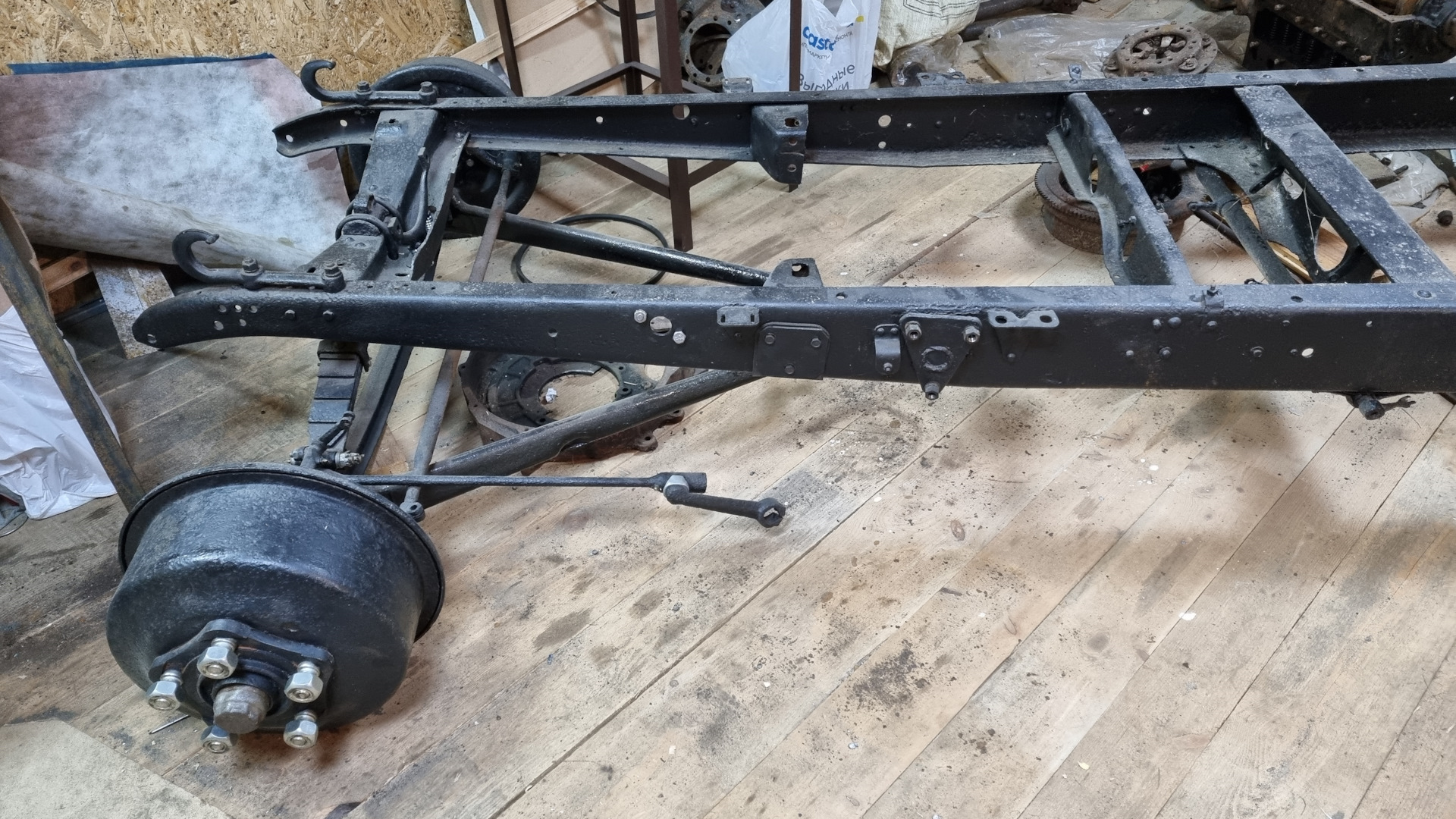

Давно хотел автомобиль для души. Выбор пал на легендарный автомобиль- ГАЗ-АА.
По обьявлению в интернете купил раму и начал сборку.
В процессе сборки выяснилась интересная особенность, рама принадлежит ГАЗ-65.
Именно ГАЗ-65 попробую собрать.
- Двигатель 3.3 бензиновый, 50 л. с.
- Задний привод
- Машина 1940 года выпуска, была куплена в 2018 году
- ГАЗ АА выпускается с 1932 года
Ура-а-а! Поехали на покраску!

Приветствую! Можно более подробные фото почему решили, что это ГАЗ 65?
Во первых кронштейны подножки находятся близко (остатки заклепок ещё остались) Во вторых имелся кронштейн записки на левой части рамы. В третьих последняя перемычки рамы находится в самом конце рамы и в четвёртых дополнительный кронштейн крепления рессоры (фото будет позже).
На основании этого предположил что это был ГАЗ-65.
Буду рад услышать мнение специалистов.
