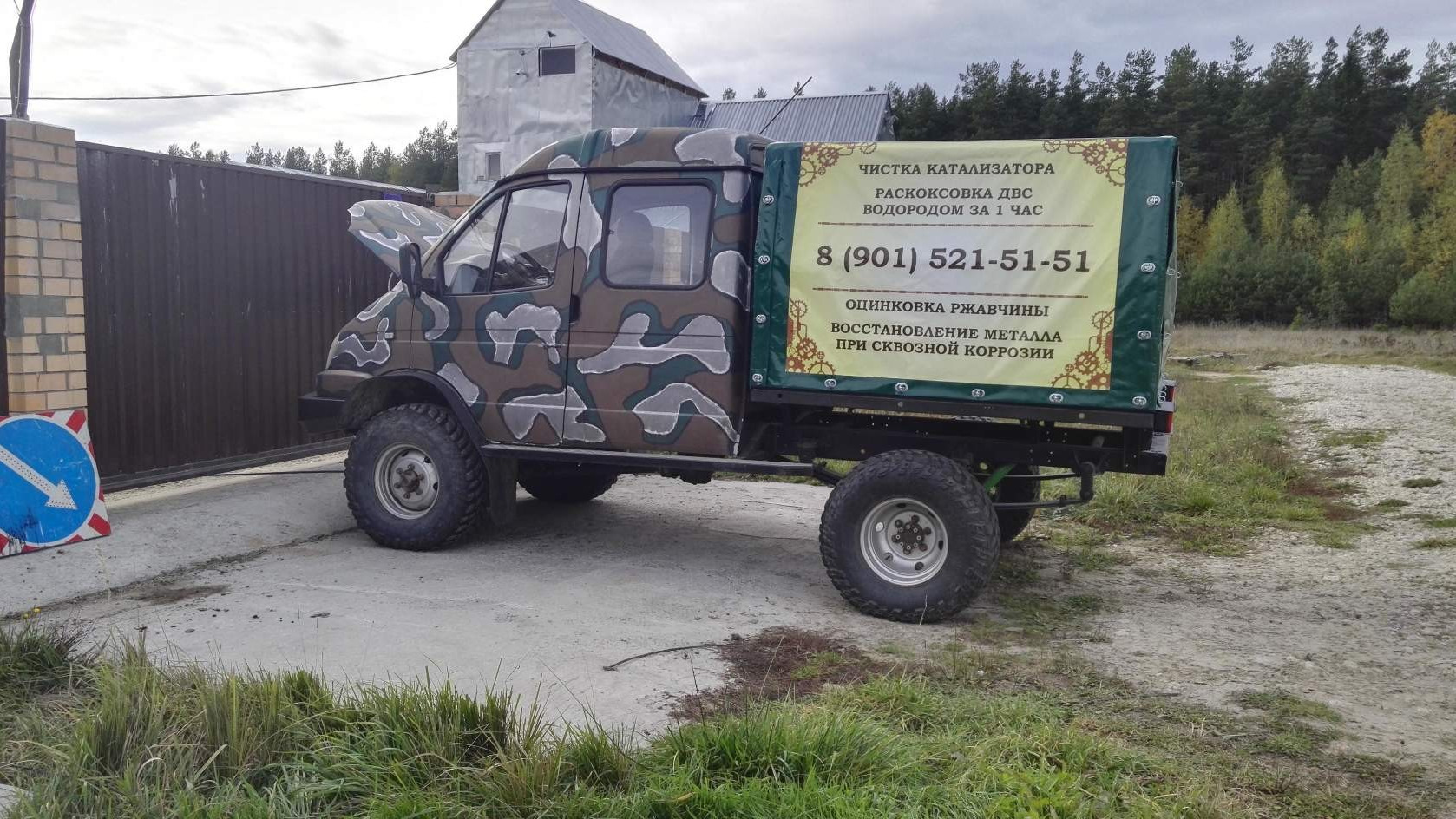

Машина была 4х4, просто доработана. Стоит лебёдка на переднем силовом бампере, не разу не пользовался. Колёса Микей Томпсон 35" + запаска. Установлена автономка Бинар 5Д. Раздатка от шишиги, теперь задний привод постоянный, а перед подключаемый. Кузов укорочен, грузоподъёмность уменьшена для проезда в центр Москвы. Демфер руля. В салоне ни чего не делал, но есть много идей
- Двигатель 2.1 дизельный, 110 л. с.
- Полный привод
- Машина 2005 года выпуска, была куплена в 2011 году
- ГАЗ Газель выпускается с 1994 года
