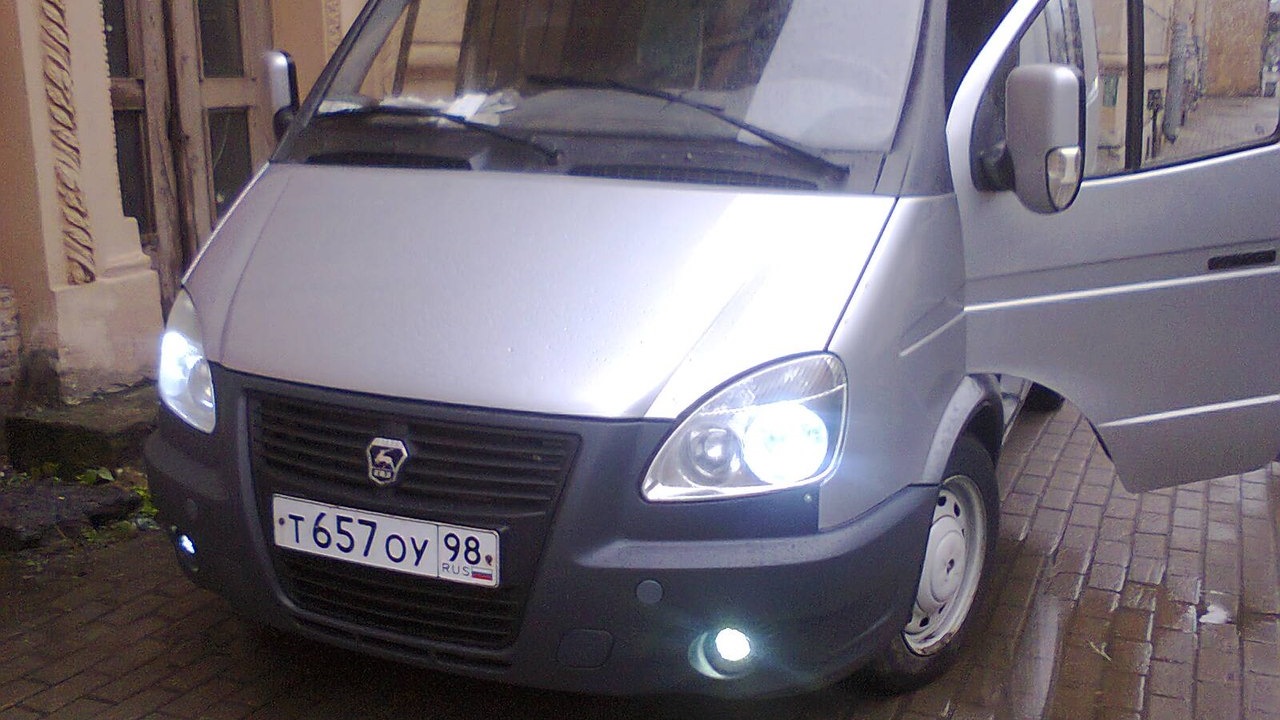

Авто было куплено в 2012 году у человека который занимался строительством, и возил на ней рабочих, перегородка между салоном и кузовом была снята, глушитель выл как волк холодной зимой, а задние двери покрылись налетом ржавчины от петель. Расстраивал огромный люфт на руле изза разбитого маятника, отсутствие какой либо вообще музыки и газовое оборудование с (внимание) 150 литровым баллоном прямо за водительским сиденьем, естессно курить в такой машине страшно, как и вообще дышать с закрытыми стеклами, пришлось все делать под себя.
И так что было сделано:
1) полностью демонтировано и продано газовое оборудование, заживлены все скрутки и вмешательства в родную электрику (не вижу смысла ездить на газу в большом городе где он стоит почти 20 рублей за литр)
2)Система глушителей полностью демонтирована и заменена на трехкомпонентную от Евро2, она тише и не перегружает коллектор свом весом.
3) Произведен ремонт по текущему состоянию, заменены:
сцепление, корзина, подшипник, все колодки по кругу, тросы ручника, масло, все патрубки системы охлаждения, фильтра, бензонасос.
4) установлена звуковая система в составе головы Jvc и вмонтированных в перегородку сабвуфер, усилитель, пару овалов, вперед в штатные места установлены качественные динамики со срезанными низами, перегородка работает по принципу противофазы, саб давит в багажник, колонки наоборот что позволяет оперировать большим количество воздуха даже при не большой мощности системы
5) куплен родной бампер от бизнеса, выкрашен в цвет автомобиля, установлен на родные крепления от старой морды, потом расскажу как сделал когда фотографии скачаю с чужого фотика. Также выкрашены в цвет все пластмасски покругу, дабы придать виду завершенность.
6) подсветка на родной приборной панели была изменена по принципу все белое, стрелки красные
Все переделки и доделки делал исключительно своими силами без участия "специалистов"
Далее планируется установка литых дисков с более широкой резиной, перетяжка сидений, сварка новой системы глушителей из нержавеющей стали, установка фильтра с пассивным наддувом, модификация штатной оптики, шумоизоляция
