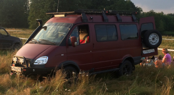

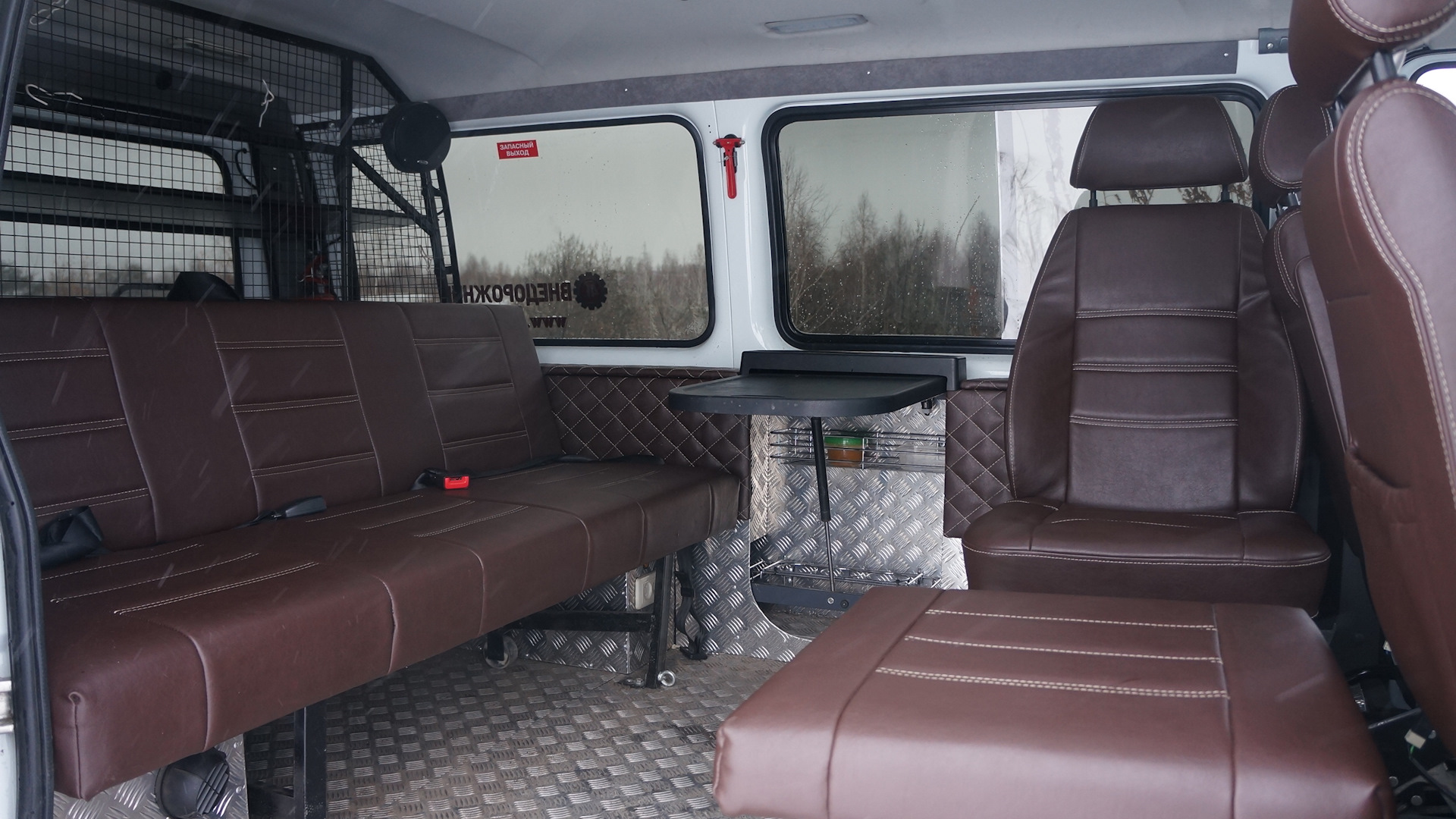

ГАЗ Баргузин 4х4 индивидуальной комплектации, подготовленный для активного отдыха, путешествий, охоты. Все изменения конструкции транспортного средства внесены в ПТС и соответствуют требованиям таможенного союза. В комплектацию входит:
— Кузов окрашенный защитным покрытием Raptor;
— Выполнена тепло и шумоизоляция салона с обработкой скрытых полостей;

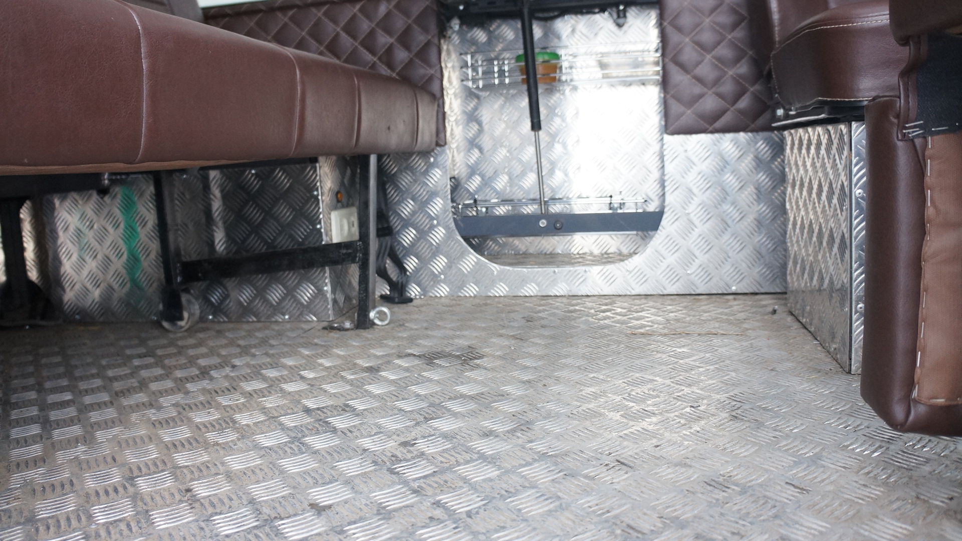

— Пол кузова гидроизолирован и обшит листовым алюминием;
— Установлены передний и задний силовые бампера производства OJeep;
— Экспедиционный багажник с закреплённым на нём реечным домкратом и запасным колесом;
— Лесенка на задней двери;
— Дополнительный свет на багажнике с четырёх сторон, управление на потолочной консоли;
— Радиостанции СВ и УКВ диапазона с врезанными антеннами на багажнике;
— В передний бампер установлена герметичная лебёдка Came up 9, 5s с радиоуправлением;
— Установлен Шноркель и выведены сапуны со всех агрегатов для преодоления водных преград;
— Выполнен Бодилифт 40 мм.;

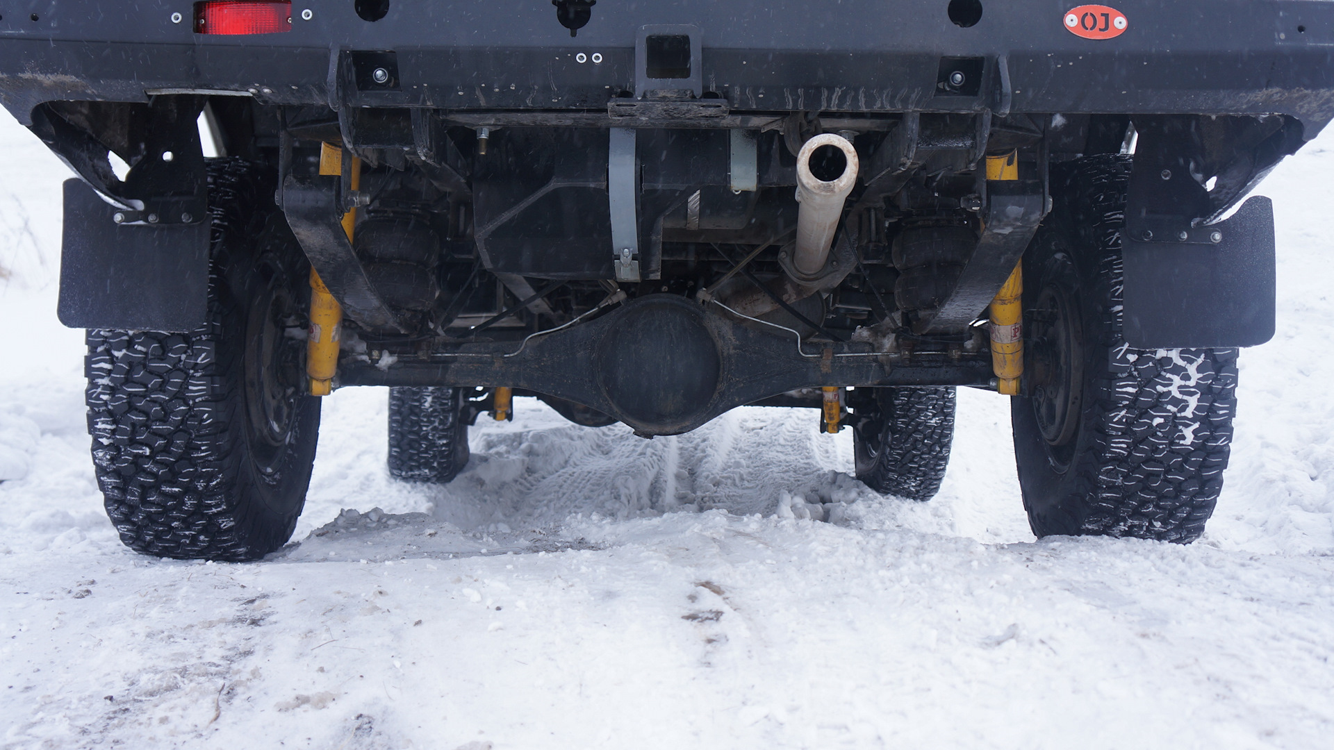

— Подвеска заменена на усиленную и с большим ходом, лифт 50 мм., РИФ;
— Колёса большего размера, 31 дюйм на дисках of- road, 5 штук.;
— Пневмоподвеска с 4-ёх контурным управлением, повышает комфорт и грузоподъёмность, A- ride;
— Пневмосистема для подкачки, с выводом быстросъёмов на две стороны автомобиля, ресивер 20 литров, компрессор Беркут R24;
— Пневмосигнал подключён к ресиверу, давление 11 Bar;
— Блокировка переднего дифференциала EATON с электрическим включением;
— Раздаточная коробка ГАЗ 66, заменены карданы с заводскими крестовинами;
— Силовые пороги обшитые рифлёным алюминием;
— Силовая защита картера ДВС и радиатора;
— Чип- тюнинг, увеличение мощности до 149 л/с;
— Увеличенный топливный бак из алюминия объёмом 100 литров;
— Дополнительный топливный бак объёмом 50 литров, установлен в месте штатного запасного колеса (заправка через одну горловину, перекачка насосом, управление из салона);

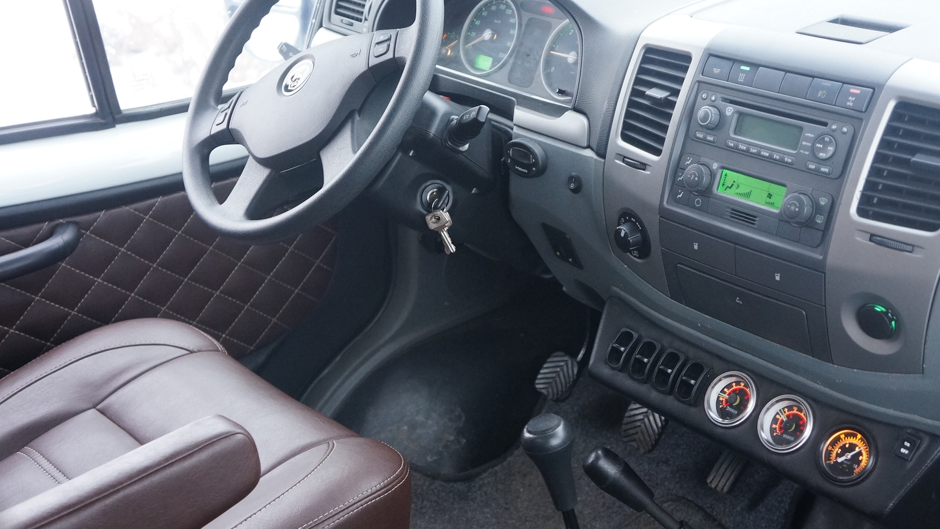

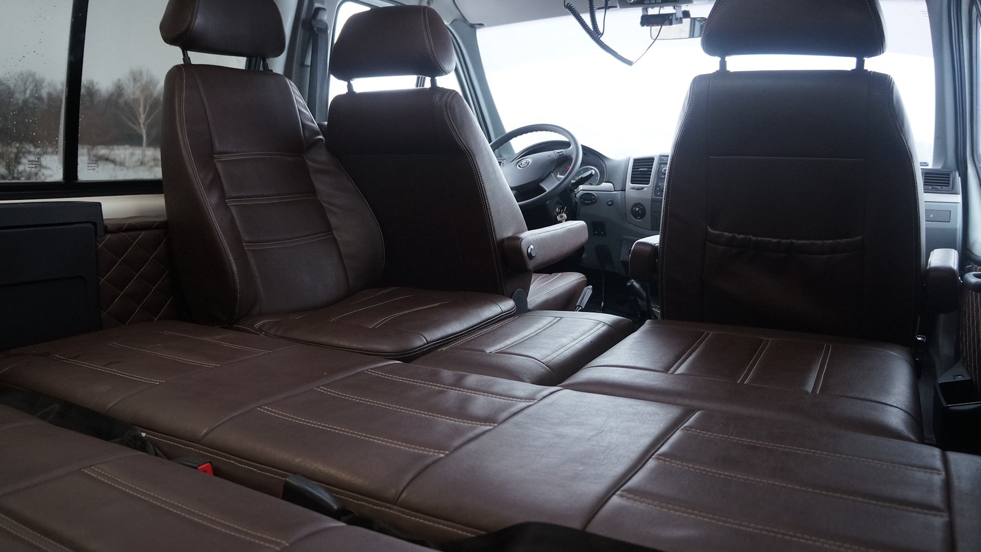

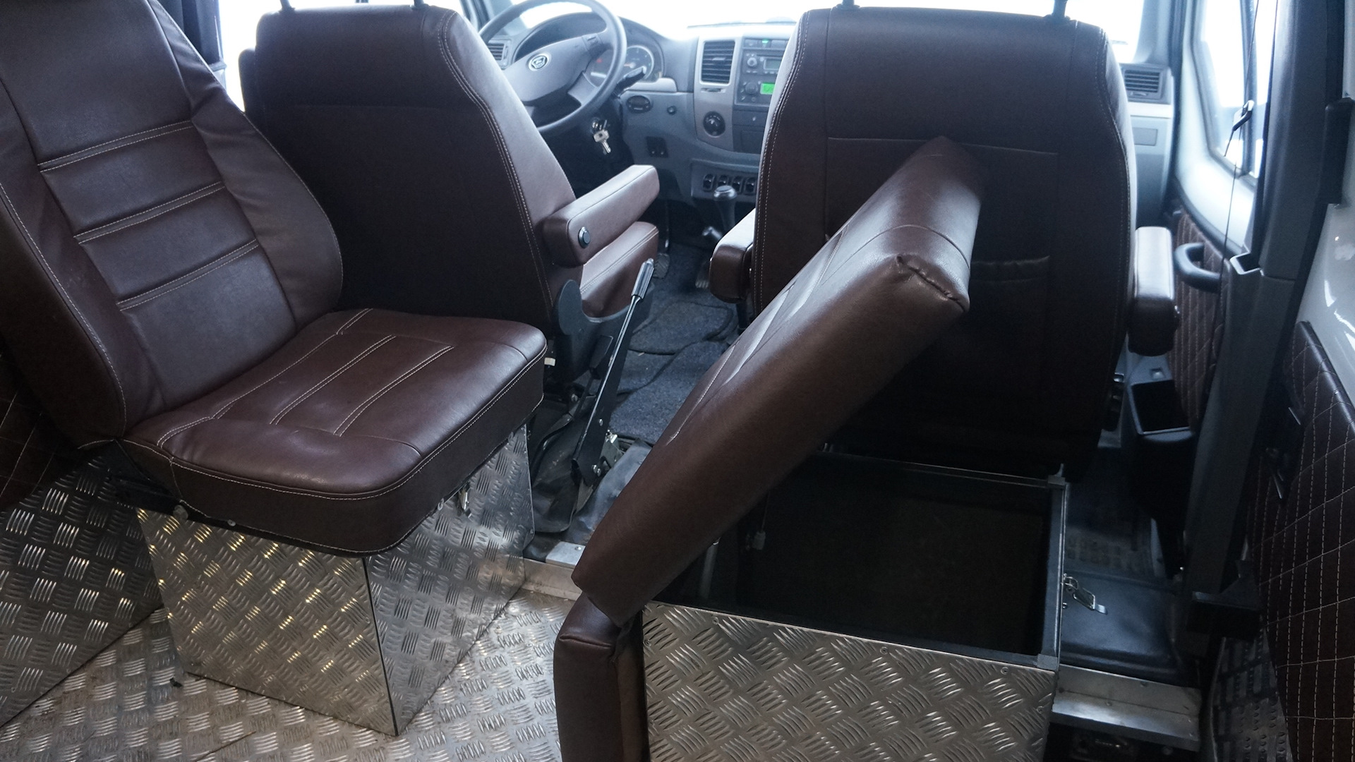

— Передние сиденья перетянуты, вшиты подогревы и раздвинуты друг от друга для возможности пройти в салон автомобиля;
— Кондиционер большей мощности, испаритель закреплён на крыше;
— Дверные карты и салон автомобиля перешит;
— Салон изменён, установлен диван раскладной конструкции, дополнительные ящики под мелочь, бар, скрытые ниши, тумбы под сиденьем;
— Автономный отопитель салона Webasto, управление на баре;
— Инвертор 220V, мощность 1 КВт с розеткой управлением, дополнительные розетки 12V;
— Дополнительное освещение салона и кабины;
— Багажное отделение отделено и переоборудовано;
— Установлен второй АКБ с устройством зарядки T- Max;
— Холодильник объёмом 80 литров, съёмный с отключаемым питанием;
— Дополнительные мелочи повышающие комфорт Внедорожника.
