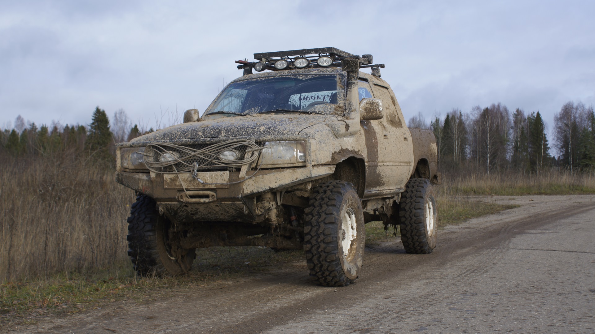

на данный момент спереди стоит мост от тойоты70, рессоры спереди и сзади trail gear с лифтом 4". силовой бампер, лебедка СТОКРАТ 9,5HD, блокировка ARB в заднем мосту, коробка +2 раздатки от тойоты, вторая раздатка с понижающим китом до 4,7.колеса CST CL-18 35x12.5 r15
- Двигатель 2.2 бензиновый, 102 л. с.
- Полный привод
- Машина 2005 года выпуска, была куплена в 2008 году
- Great Wall Deer выпускается с 2003 года

Расскажите про шины — как они гребут, насколько сильно плющатся и как шумят на трассе?
Гребут достойно, конечно, не фреза как симекс) на 0,5 не очень заметно, что сдутые!но зато, когда начинаешь ехать совсем другое дело!на сыпучих и слабых грунтах супер!балансируются нормально. На асфальте пока были более менее не точенные ехали достаточно тихо, но когда уже подизносились гудеть сильно стали. Точатся быстро(((( а в целом резина мне очень понравилась! Присматриваюсь сейчас к симекс джанг, но там макс.размер 34(( поэтому останусь скорее всего на айроках
Говорят что джанглы хуже треккра, есть выходы на скидки на резину?
Только сегодня общался с одним знакомым, он сказал, что джанглы на много тише треккера и плющатся лучше.сравнивали на двух почти одинаковых уазах. И на драйве щас у человека спрашивал, тоже вроде доволен. Но мне они по-любому не светят)
скидок на резину нет
Duh-Svobody
не подскажешь, где сейчас принято резину заказывать?
Duh-Svobody
interco.ru/catalog/SHiny_…ko_LTB_35x12_5_15SHina_LT
хочу такие попробывать, но думаю, что под моим весом они вообще плющится не будут.читал, что они для тяжелых машин
Жень, почему не просто TSL ? и наплющить веса хватит и гребут достойно.
У ltb рисунок агрессивнее.но я все таки прихожу к выводу, что останусь на айроках
у айрока высота шашек меньше, и уже при износе в 50 процентов он выглядит как лысый, как ведет хз. Тебя Сережа на них подсадил ?
Да, меньше!у меня уже износ более 50%, ведут себя достойно!главное стравиться правильно!да, Мулинс посадил. Да и по трассе идут хорошо и тихо. Плюс балансируются нормально пока новые)))))
