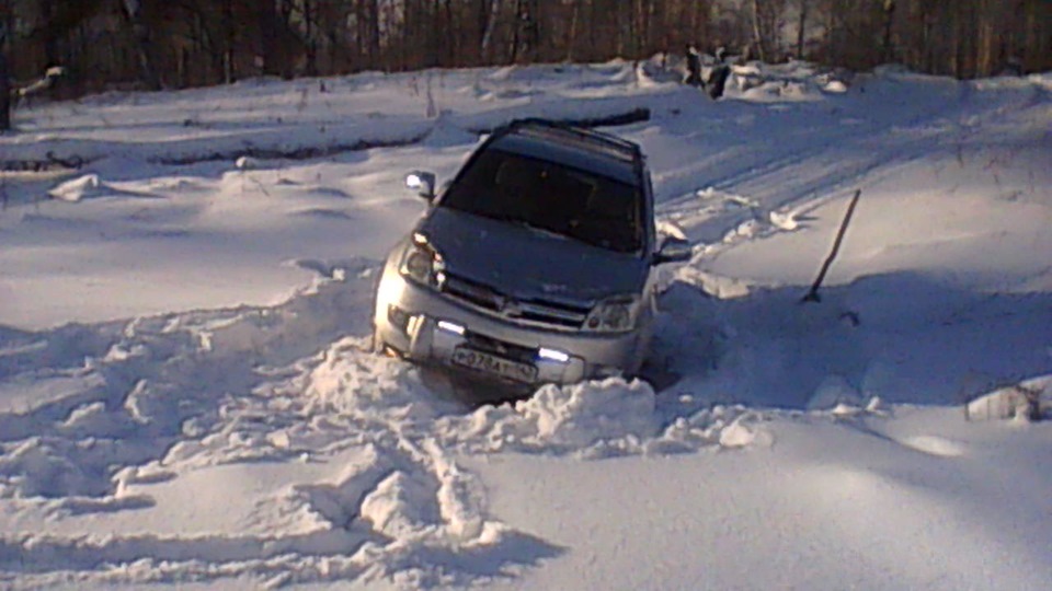

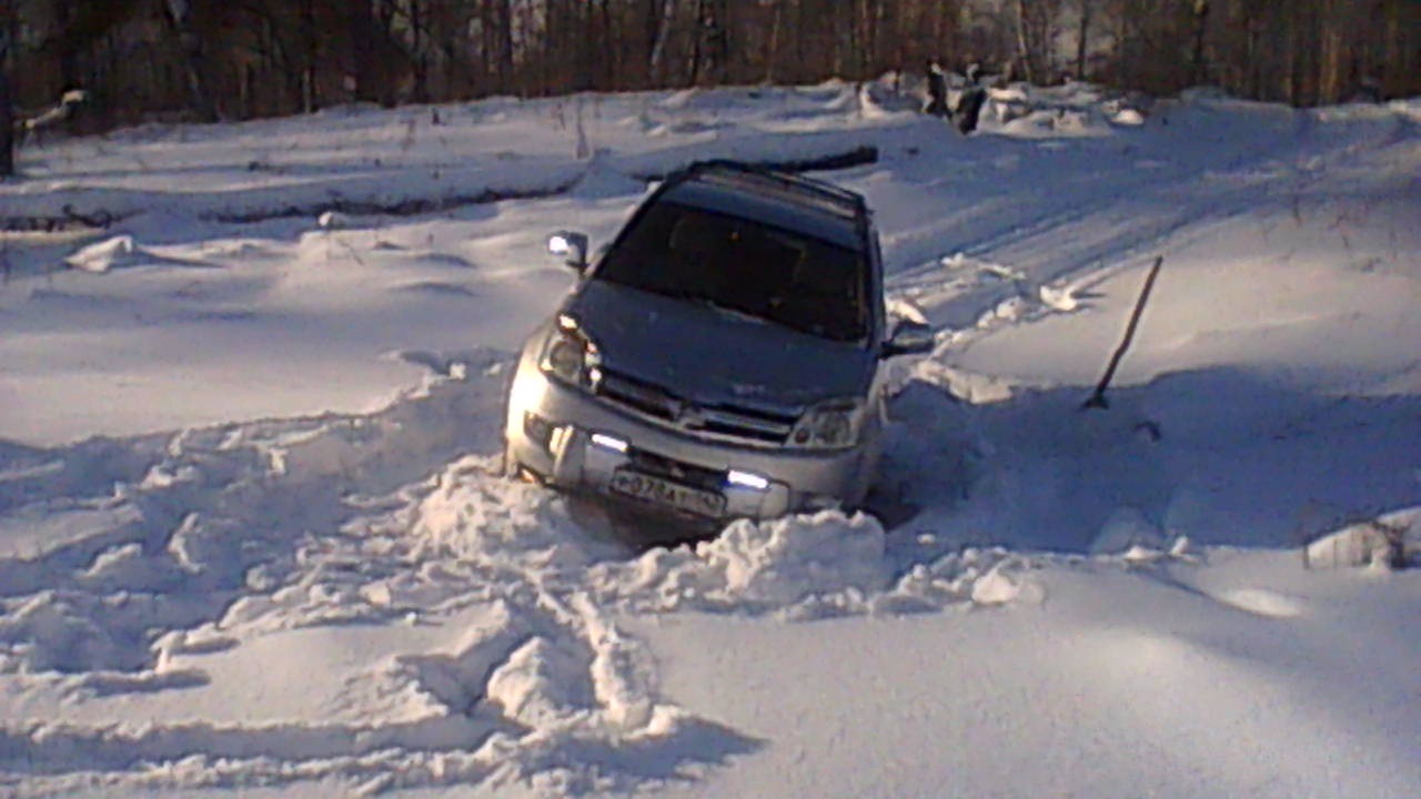

Что понравилось: прежде всего, проходимость, если с умом (бампера всё же жалко), то лезет очень даже! У отца был УАЗ, есть с чем сравнить. До нашего «джипа» естественно не дотягивает, но в основном всё из-за того же пластика бамперов и порогов. А так вполне оправдывает поговорку: чем круче джип, тем дальше за трактором идти. На пониженной прёт как БТР. Салон конечно просторный, складывающиеся сиденья его вообще в грузовик превращают, плюс горизонтальная шторка багажного отделения. Три розетки типа «прикуриватель»: две в салоне, одна в багажнике. Очень удобно.
