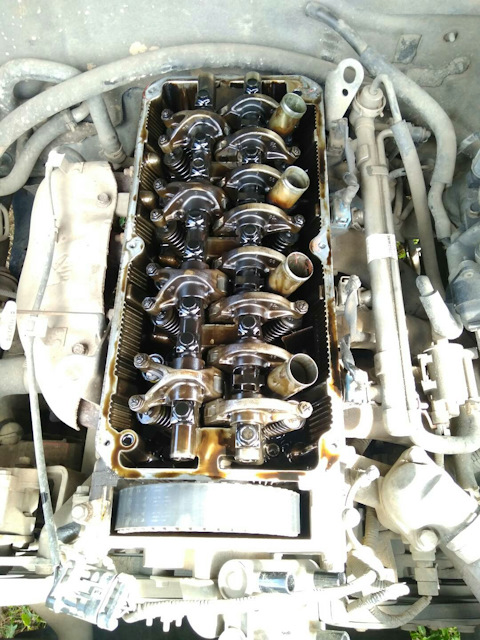

Замена маслосъёмных колпачков. Нюансы.
Всем здравствуйте. Летом заметил, что со временем стало уходить масло. Решил для начала заменить маслосъемные колпачки без снятия Гбц. Для этого изготовил трубку для подачи в цилиндр воздуха под давл…
