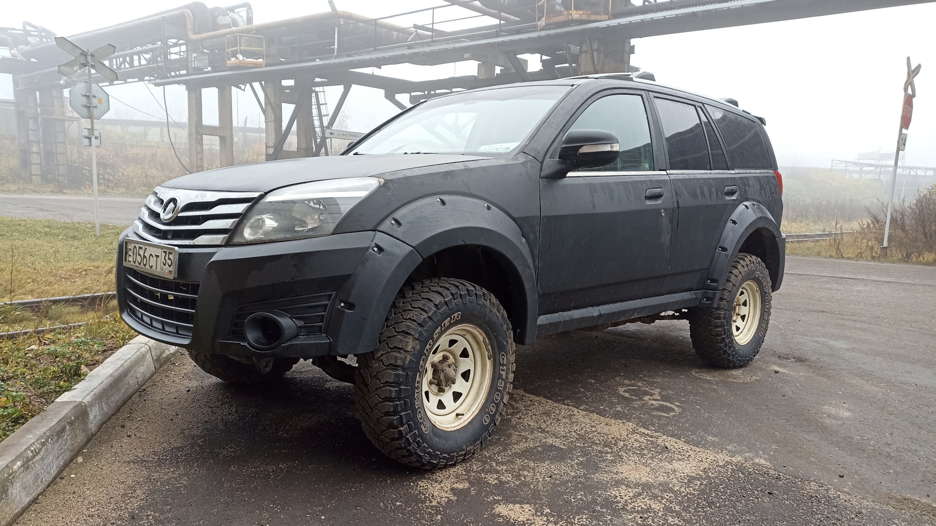

Машина 2010 года с салоном н5. За время владения мной было сделано:
-замена сцепления.
-замена помпы и комплекта грм.
-ремонт переднего кардана.
-замена уплотнений свечных колодцев.
-замена втулок верхних рычагов на полиуретан.
— устранение масложора путём ремонта ДВС.
— полностью отпескоструен, покрыт холодным цинкованием ZRC ES и покрашен в молот.
Из доработок:
-бодик +40 мм.
-пружины технорессор +70 в комплекте с каяба 444083
-диски orw, резина comforser cf300 r16 265 75
— подрезан передний бампер.
-втулки вместо игольчатых подшипников в приводах с выведенными тавотницами за суппорта.
— отпускание переднего редуктора.
-трапеция на подшипниках.
-расширители от русской артели.
— гнутая тяга.
