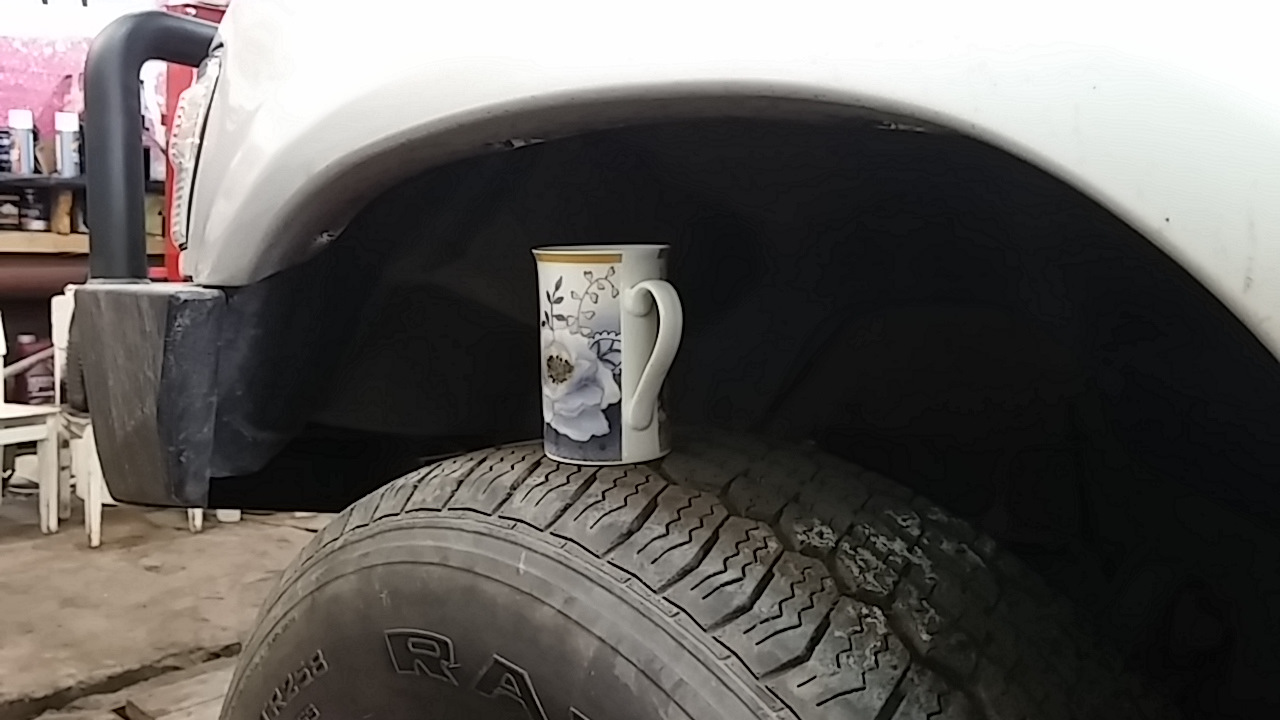

Пружины дают лифт зада +4см, и подкручивал торсионы на 4 оборота- это +2см. На такой подвеске отъездил я 65тыс.км и бед не знал и снял недавно в состоянии новых. Хотя ездил я не разбирая дорог и скоростей.
Достаточно жесткая и собранная подвеска. Сверхэнергоемкая. Плюсом к подвеске почти сразу после покупки поменял сайлентблоки всех передних рычагов. Сайленты задних рычагов родные в отличном состоянии до сих пор (136тыс.км.).

Так же, замена подвески (ради поиска идеальных настроек)) на: пружины- кайаба RA 1449, аморты перед- кайаба 845005+ удлинители штоков на 2" + подкрутка торсионов еще на 3см к прежним 2см + опускание моста проставками 18мм/15мм, аморты зад- кайаба 845001.

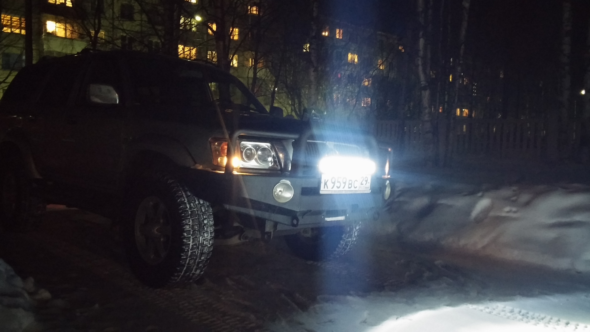

доп свет светодиодный (вперед балка, назад 2 фары), главные пары с передаточным отношением 4,88, лебедка Electric Winch 12000.
