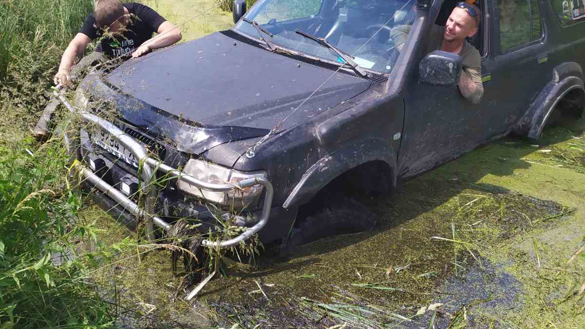

Авто готовится к экспедициям.

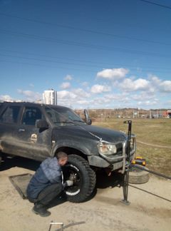

Поставил шины Линг Лонг 33/12,5 /15 на диски 8j6x138,7r15 с минусовым вылетом.
Выпилины полностью задние арки и крылья на +5см.Установлены пружины от уаз патриот усиленные +50.
Заменены аморы штатные на каяба усиленные +50 и перед и зад.
Вставленны задние подкрылки ОТ ЗИЛ "Бычок" К520.
Кингурятник от мидсубиси паджеро.
Будет установлен шнорк, маркиза, лифт кузова +5см.
Будет заменён двигатель ибо старый словил кулак дружбы.
Двигатель будет ставится от пикапа Адмирал. Он такой же как и тот что стоял.
Так же будет установлен второй генератор.
Всё остольные переделки буду описывать.
