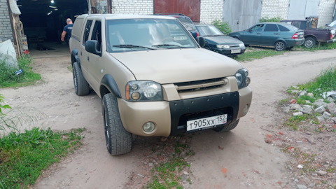

Всем привет!
Купил убитый в пепел китайский пикап для работы в автосервисе, но что то пошло не так и он запал мне в душу)))
ЧТО СДЕЛАНО:
-Замена ресор от УАЗа
-Полная пепеварка дна и замена порогов на профильную трубу
-шумоизоляция всего что только можно
-прошивка евро 2 небольшой чип тюнинг)
-изготовление заднего отсека вручную с 0
-установка 16 динамиков в передние двери, 13 в задние.
-полный перекрас кузова,
- Двигатель 2.3 бензиновый, 106 л. с.
- Полный привод
- Машина 2008 года выпуска, покупалась в 2023 году

Доброе время суток, расскажи, как на нем на повседнев катать? Или у тебя есть еще машина? Он, по твоему, лучше ховера?
По сути тоже самое что и Ховер, рулевая такая же, рычаги, шатровые все от Ховера, такой же слон в городе) в потоке до 60-70 км в час не отстаёт, дальше тупит
