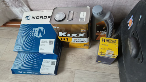

#109. ТО-70.000 км

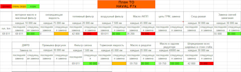

Продолжается обслуживание своей бывшей авто 25.10.2025, 69611 км, Замена масла в ДВС KIXX G1 SP 5W-40 (4 +1), цена 2668 руб 25.10.2025, 69611 км, замена масляного фильтра Hengst H14W30 (China), цена…

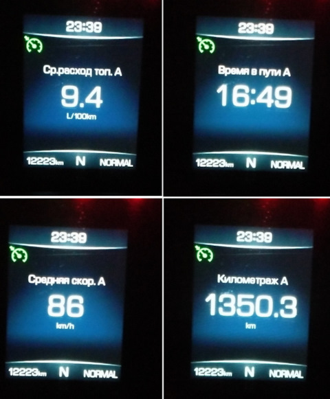

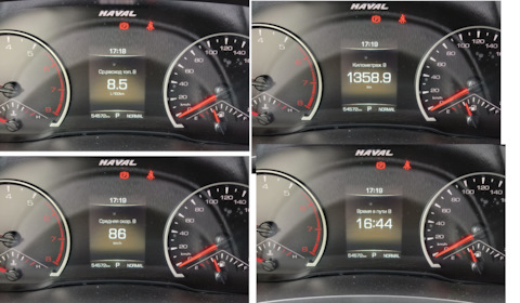

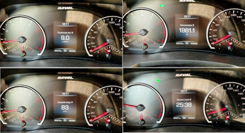

#105. Расход топлива 100% трасса. Одинаковый ли он на 50 и 10 ткм ? :)
И так, давайте подумаем о расходе топлива и о вечно растущих ценах :) Сегодня мы узнаем: ✅ Первое: как изменилась цена на проезд по ЦКАДу в 2021 и 2024 годах ? ✅ Второе: на 10 ткм двигатель уже при…
+6 фотографий

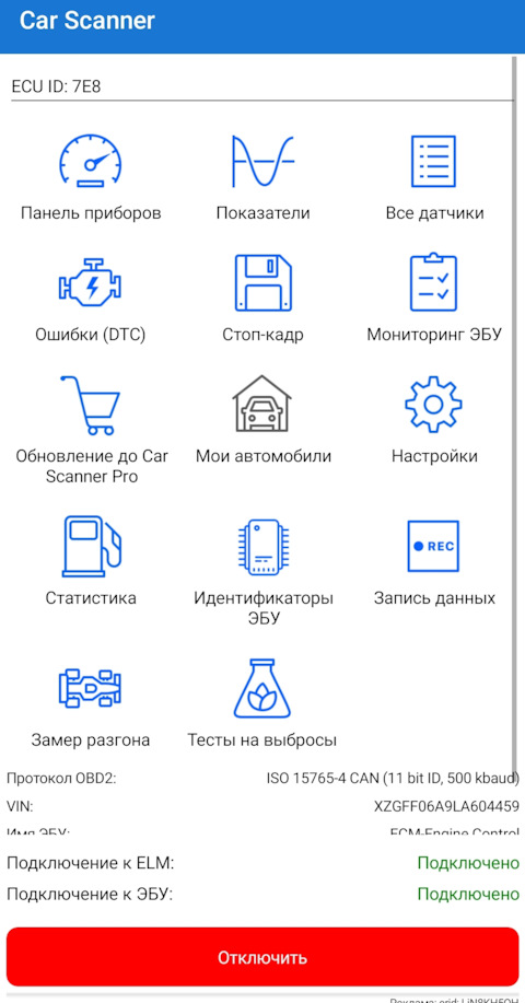

#104. Примитивный OBD ЕЛМ327 и Haval F7x 2.0. Что может Car Scanner ?
✅ Понятно, что это далеко не нормальные приборы как Launch X-431 и THINKDIAG Но кое-что посмотреть через ЕЛМ всё таки можно И на мой взгляд, лучше Car Scanner (и наверное Torgue Pro) ничего для лава…
+5 фотографий

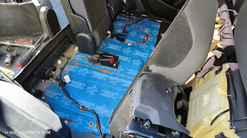

#103. Подогнул упоры задних сидушек F7x
✅ Вопросы ) ⚠️ Зачем это делать ? ➡️ Чтобы задние пассажиры бились головой о потолок ! Ибо нехрен сидеть и кайфовать там! ⚠️ Можно ли подогнуть не снимая сидения ? ➡️ Нет! С торца пластиковых наклад…
+2 фотографии

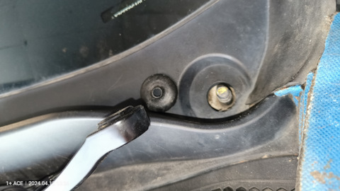

#102. Небольшое ТО на 50.000 км — замена масла и салонного/воздушного
✅ Установка резинок на жабо на оси стеклоочистителей БРТ 21126313051P = 130 руб (2 шт) сначала подумал, что будет стоять вода в жабо теперь, но нашел отверстие для слива воды на пассажирском поводке…
+2 фотографии

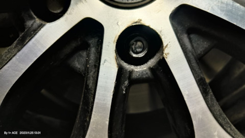

#101. Принимайте в клуб лузеров с обломанной секреткой 😃
Принимайте в клуб 😃 Напомню, что ставил секретки на колеса ВЕКТОР 416445X2 за 1332 руб https://www.drive2.ru/l/618576996523314497/ Рассказать что случилось ? 😃 думаю вы поняли, не смог отвернуть…
+7 фотографий

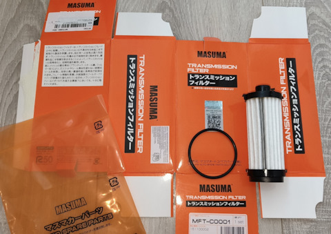

#100. Обзор фильтра для робота MASUMA MFT-C0001
Фильтр для робота MASUMA MFT-C0001 Цена 1200 руб Применимость Haval 7DCT450 Номер оригинала 151100002 Страница продукта https://masuma.ru/product/filtr-akpp-masuma-mftc0001/ Вес фильтра 37 грамм Диа…
+3 фотографии

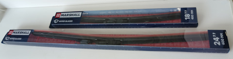

#99. Замена щеток стеклоочистителей на MARSHALL MW4959
Так получилось, что дали на тест щетки стеклоочистителей, они же дворники :) Ставил на Haval F7x Где как известно разьем PushButton 19 mm Встали отлично, держаться хорошо Пришлось отсоединить переход…
+3 фотографии

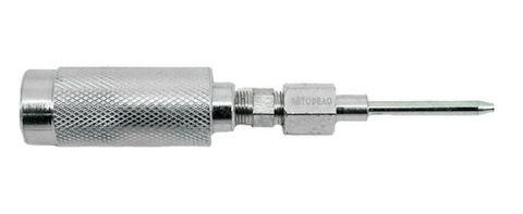

#98. Шприцевание шаровых, рулевых и стоек стаба
✅ Был закуплен наконечник для шприцевания труднодоступных мест (подшипники, полости и прочее) Есть Ø 4,0 мм, есть Ø 8,0 мм Приобрел АВТОДЕЛО 42014 У фирмы "Дело техники" так же имеется ана…

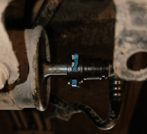

✅23.09.2023 42800 км замена топливного фильтра FILTRON PP831/1 Как снимать разьемы думаю понятно по фото. Понадобиться нож вытягивать скобу и одновременно пальцами отгибать фиксаторы Естественн…

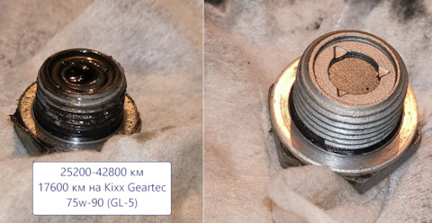

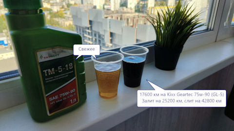

#96. Замена масла в раздатке F7x

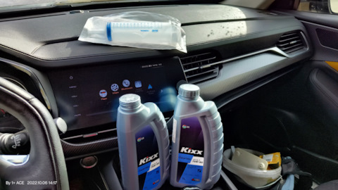

Прошлая запись по раздатке #66. Замена масла в заднем мосту и раздатке Haval F7 Если интересует чем заливать, какие ключи надо и прочее, то повторяться смысла нет, там все описано. И так, что у нас…
+6 фотографий

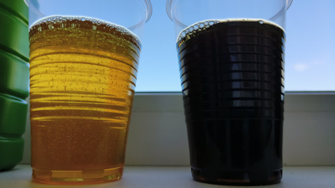

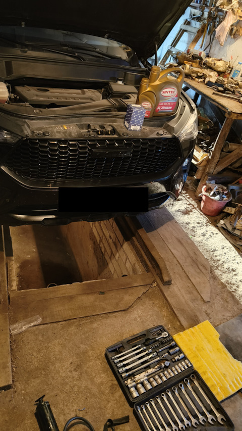

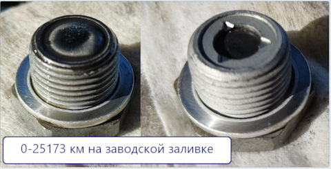

#95. Замена моторного масла и масляного фильтра на 2.0 F7x

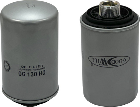

Напомню сам себе, что на 05.05.2023 и 34000 км была последняя замена масла. Наработка на старое масло 15-40 и фильтр MAHLE OC47 составили 8800 км (его распил нового тут и сама таблица с фильтрами ту…
37
+4 фотографии

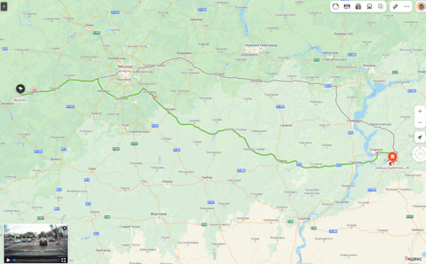

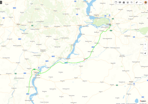

#94. Самара-Севастополь. Дорога и расход, температуры и подсветка
Запись больше для себя, не забыть дорогу в следующий раз какую выбрать :) Первый участок Самара-Саратов Тут дорогу сделали наконец-то, почти идеальная. Есть только один проблемый участок у Пугаче…

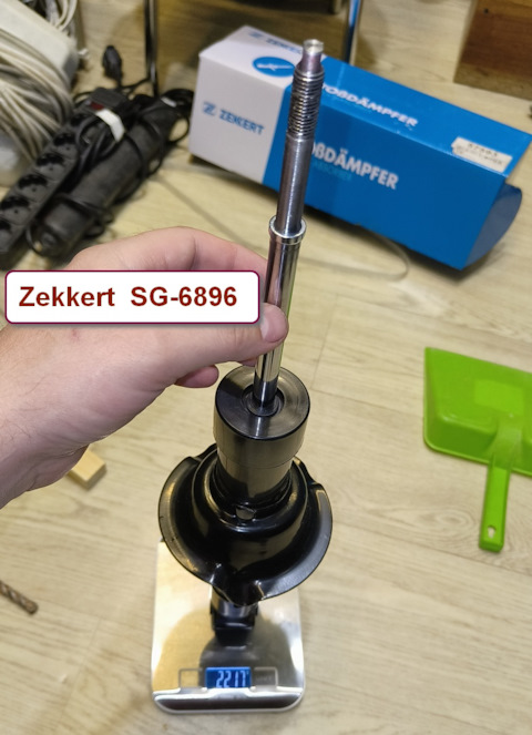

✅ Подопытный derzkij с ведром https://www.drive2.ru/r/haval/f7/591261829154486868/ ✅ Были приобретены Zekkert SG-6896 Цена 1шт = 3000-3200 р Время замены = 2 часа на 2 амортизатора. ✅ Откуда на фот…

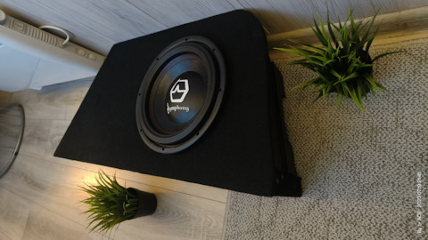

#91. Стелс саб в крыло F7x своими кривыми руками
Краткий перечень содержимого саба: — Динамик Ural SYMPHONY 10" за 6450 руб брал в конце 2021 года — Усилок EDGE EDA1500.1-E8 за 7990 р вроде брал, под сиденьем водилы установил. Установка тут Б…
