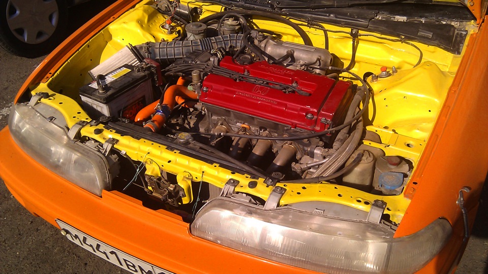

1. Двигатель
1.1. B16А первого поколения
1.2. Полностью откапиталена головка блока цилиндров
1.3. Откапитален блок цилиндров (новые вкладыши и кольца)
1.4. Впускной коллектор В16А (второго поколения)
1.5. Дроссельная заслонка Б20Б
1.6. Выпуск паук 4-1 В18С (копия)
1.7. Самодельная выпускная трасса 76мм с резонатором Баддиклаб
1.8. Форсунки ОБД1 240сс
1.9. Трамблер Б20Б ОБД1
1.10. Удалена родная лямбда и многие другие родные системы
1.11. Корпус термостата Б20Б с датчиком включения вентиляторов
1.12. Кулер охлаждение масла двигателя

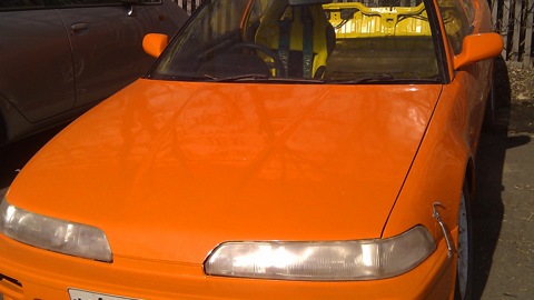

3.1. Полное восстановление переда авто (отрезано подкапотное пространство, приварен новый телевизор и прочие детали)
3.2. Полная проварка швов кузова
3.3. Замена порогов на новые пороги ВАЗ 2108, усиление порогов и крыльев трубами
3.4. Усиление подкапотного пространства косынками
3.5. Удаление гнилого пола и установка алюминиевого листа на профильный каркас пола

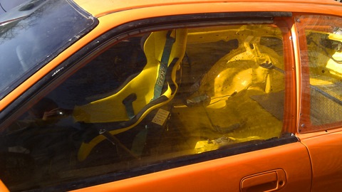

3.6. Покраска салона в желтый цвет
3.7. Тотальное облегчение кузова путем удаления лишнего металла
3.8. Полное удаление всех стандартных обшивок салона, задних сидушек, ковра, потолка

Блок разобрали, все промерили, сделали дефектовку всем узлам, отмыли. Состояние поршневой опасений не вызывало по полученным замерам — все было в норме (удивительно), визуально на блоке и поршнях все тоже ровно — задиров и чего-либо подобного нет. Колено тоже в порядке. Решено низ не трогать. Меняем там лишь вкладыши и кольца.
Голова по механической части тоже в порядке. Отдаем ее на притирку клапанов и шлифовку поверхности, замену маслосъемных колпачков.
Но вот все остальное (навесное, резинки, прокладки и т.д. пришлось купить по полной — описано тут ). Ну и бонусом решили обновить краску на клапанной крышке , а то был дикий ужас (покрашено с балончика, краска пузырилась — смотрелось ужасно)
А тем временем приходит пора все ставить в машину. Также приходят все необходимые для замены детали подвески , маслокуллер , тормоза и колесные диски
Параллельно готова легкая задняя крышка багажника , куплена новая резина Federal RS-R , 4-1 коллектор на мотор .
Решили прикинуть предварительно, сколько скинули с автомобиля, получилось 198кг , верно или нет прикинули — рассудит взвешивание на этапе (недавно еще от 50кг незапланированных избавились ).
Пришел ковш . Заказывали его у UNP под заказ, чтобы изготовили под наши параметры тела и желтое цветовое решение салона.

После всего вышеперечисленного завели авто — попер тосол из под датчика на двигателе, устранили установкой прокладки, затем обнаружили течь бензина — затянули, потом масло полилось — тоже нашли причину (лобовой сальник от б18 не подходит на б16 оказывается). В итоге после долгих сборов и разборов все течи удалось устранить. Далее поставили тормозные шланги, прокачали тормозную систему.
Но вылезли 2 новых беды, во-первых, двигатель после прогрева начинало колбасить (сейчас понятно, что это происходит из-за того, что дроссель с датчиком был заменен, но датчик в хондате мы не обучили и он показывает некорректные данные — скоро исправим) и генератор не заряжал аккумулятор. По генератору грешили на косяки в проводке, но ее проверка показала, что она в порядке. Купили генератор от б20б — скоро заменим.
