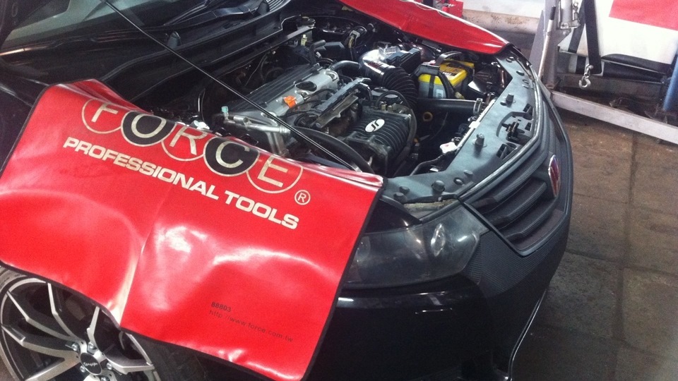

Двигатель:
1. Компрессор — Jackson Racing
2. Интеркулер компрессора — Aftercooler Merc Racing
3. Кованная поршня — Wiseco 87.5mm 10:1
4. Кованные шатуны — Skunk2 H-Beam
5. Вкладыши — ACL
6. ГБЦ — Honda OEM K20A
7. Коленвал от — CL7
8. Форсунки — Fic 1000cc
9. Map sensor — Hondata 4bar
10. Форсунки — DeatschWerks 600cc
11. Бензонасос — DeatschWerks 65
12. Модульный контроллер — Unichip
13. Блок управления двигателем — Hondata FlashPro
14. Маслоуловитель — D1 Spec
Выпуск:
1. Выпускной коллектор — GoshaTurboTech
2. Резонатор — MG-Race
3. Наличие катализаторов — нет
4. Даунпайп — RV6 Performance
5. Резонатор — Magnaflow
6. Термолента — Titanium
7. Выпускной коллектор — Toda(реплика) 4-2-1
