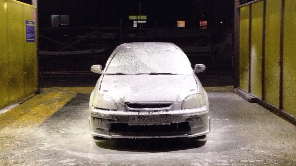

Спек лист :
Двигатель : B20b рестайл орхия 150л.с
Коробка: S9b с блокировкой
Привода: Интегра Спек 96
Радиатор: B18c
Тормоза: Спереди Brembo Max 262мм
Сзади Дисковые Интегра 242мм
Распределитель Ноунейм (Американский) 40-40 (АБС нет)
Подвеска : Сток кроме
Передний стабилизатор Type R
Задний стабилизатор Type R
Задние рычаги Hardrace
Салон : Полуковши и руль Type R ЕП3
Внешний вид:
Спойлер Type R (Установил проставку для регулировки наклона), передний бампер дорестайл, с клыками
Кованные диски VSMPO R15
Резина ужасная Tigar Prima 205 55 15 (Сняты выкинуты)
Куплена Dunlop Direzza DZ102 195 50 15
Вообщем жду в гости таких же сумасшедших хондоводов.
Всем мир In Honda we Trust.

сколько свап движка обошелся, если не секрет?
моя делалась до повышения доллара, цены были другие, сейчас мотор 18р. доставка 5р. кпп S80 S4C от 35 р. S9b чуть дешевле Y21 за 15 — 17 где взять можно, привода 8-10 т. подушки в районе 6 комплект, масла фильтра ремни 12-15, около 10 на электрику . В районе 100 не учитывая: 1) своей работы по установке 2) Состоянии контрактных запчастей 3) Тормозов которые нужны чтобы остановить данный конфиг.

Какой стоит? У нас умельцы ставили h22a 220л.с.
b20 рестайловый 150сил
