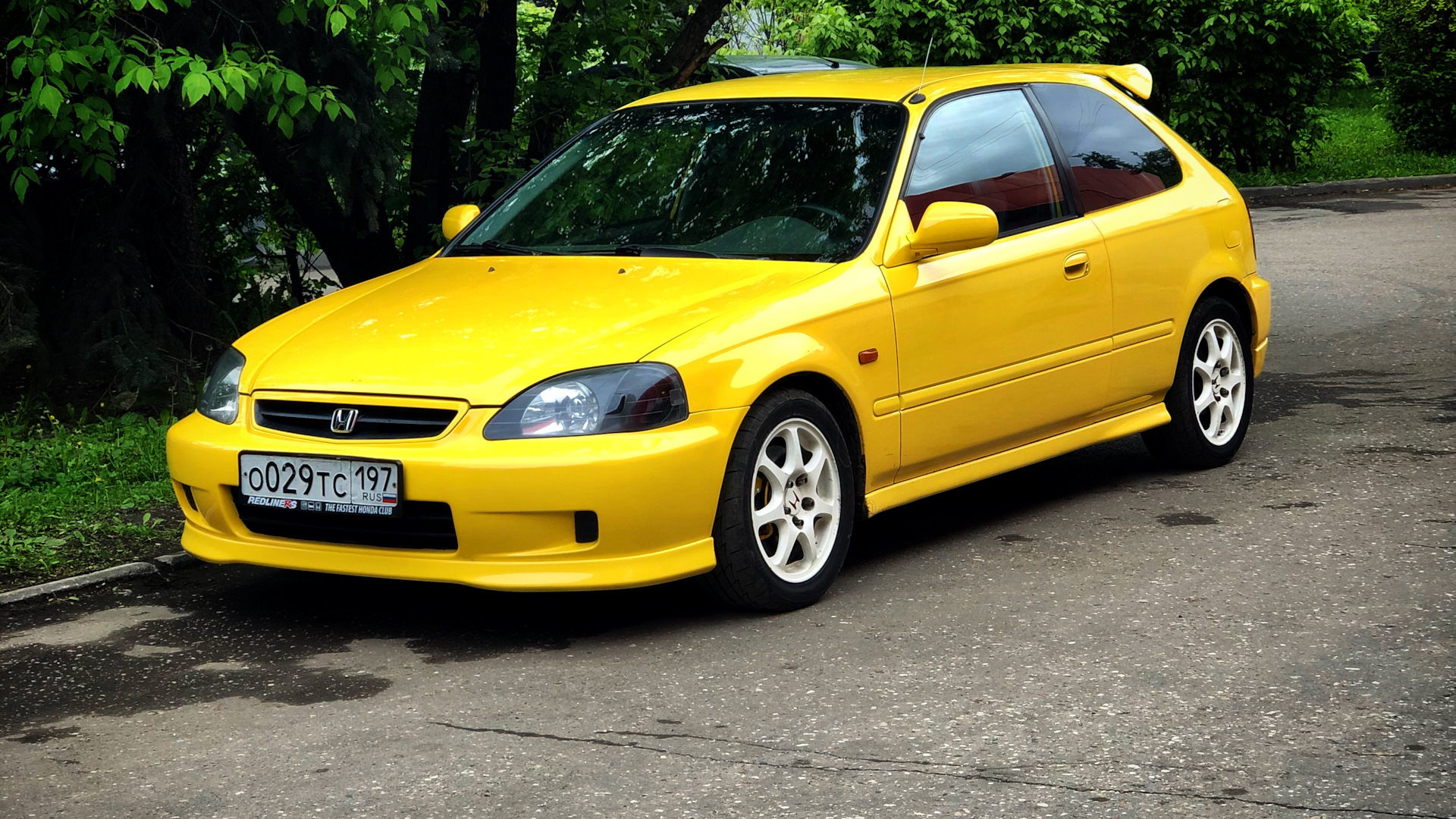

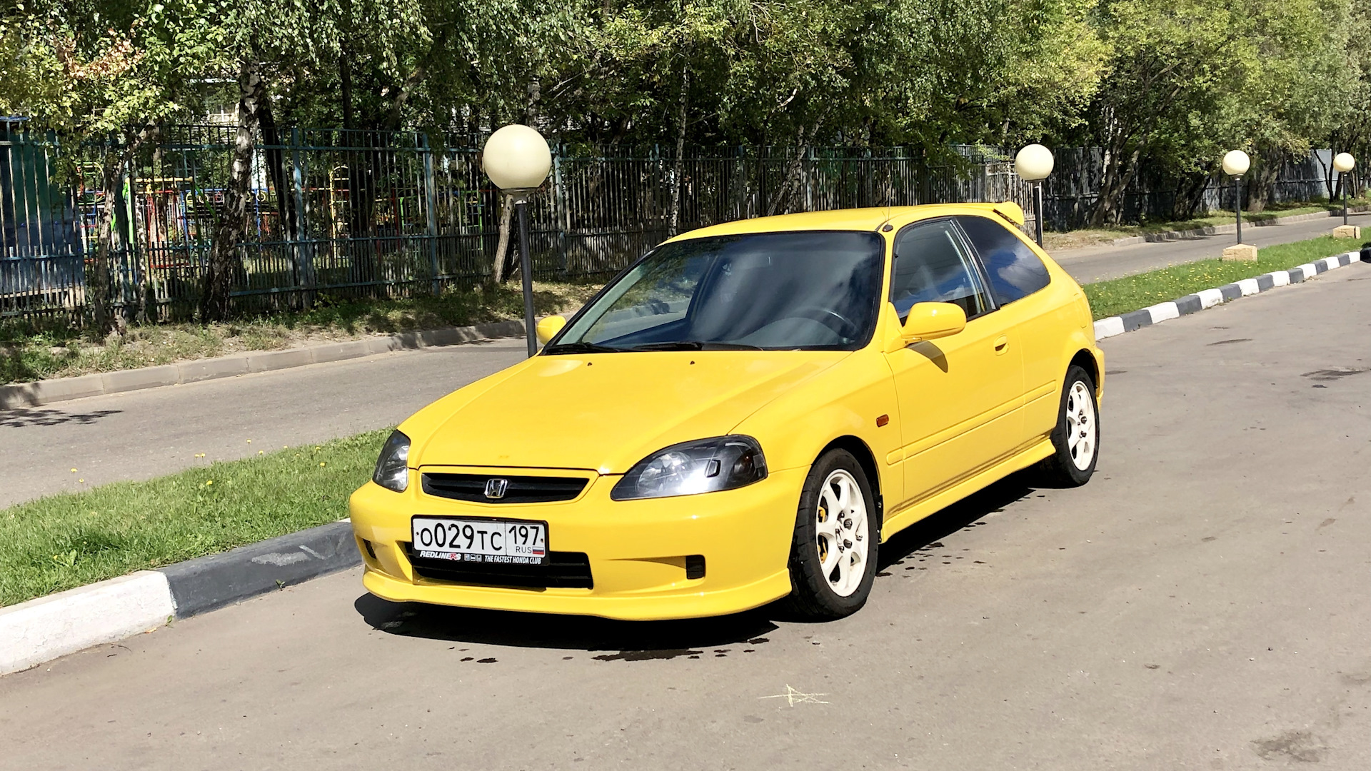

Была куплена под проект валящего хеча. Комплектация овощная, стоял движок 1.4 75 л.с. цвет Y56(жёлтый)
Через год свапнул на В20В 150 л.с. и коробка s4c с VTi отстроено все было на Hondata S300.Бодро ехала машина на этом движке, год катался без жалоб и т.д.
Захотелось втека ))) при долго раздумье делать гибрид или искать в16в, в18с
И в итоге на данный момент:
Двигатель — В18С6 (DC2 TYPE-R)
Впускной коллектор — сток (DC2 TYPE-R) прокладка (Skunk2)
Выпускной коллектор — сток (DC2 TYPE-R)
Коробка — S4C ( ЕК9)
Маховик — 3.8 кг.
Сцепление — EXEDY Stage 1
Мозг — Р30+Hondata S300
Тормоза — ЕК9 в круг
Диски — ЕК9
Впуск — PASSWORD JDM (оригинал)
Трасса и банка — Kakimoto R
Салон:
Recaro sr3 черные
Руль Euro-r MoMo
подстаканники ЕК9
подлокотник перешит под сидения
