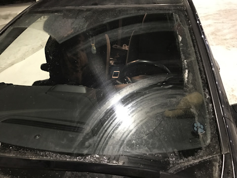

"Резинки" с AliExpress
Пол года назад перед зимой менял щетки стеклоочистителя на Bosch, в общем только зиму они и прожили, тут конечно строго судить не за что, зима есть зима, постоянно примерзали и по не многу по отрывал…
