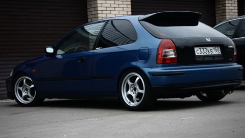

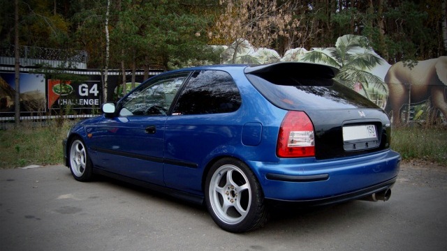

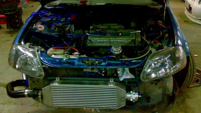

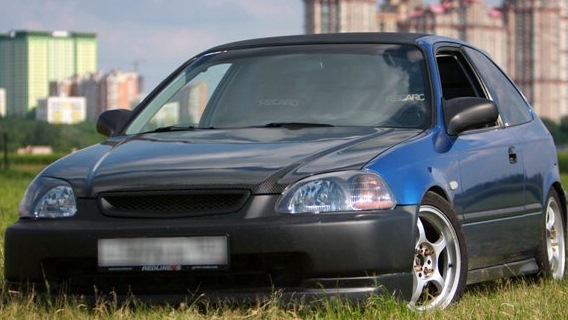

В апреле 2007 года купил обыкновенный civic 1.4 is 90 л.с. Еще до покупки был настроен на тюнинг. Первое что я сделал, это купил койловеры( винтовую подвеску) D2 и занизил машину. Выглядеть и управляться стала совсем по другому. Затем поставил задний стабилизатор от сивика VTI (рулежка стала еще приятней) Так и проездил лето. Осенью 2007 г. рассматривал варианты с заменой двигателя. Остановился на варианте B20vtec (блок B20b + ГБЦ от B16a), так как объем 2 литра и запчасти можно собирать постепенно. К июню 2008 г. все для замены двигателя было собрано и в конце месяца я его с друзьями установил. Конечно объем два литра и втек это что то. Получилось около 180 л.с. и 180 н.м. На этом останавливаться не стал, стал собирать запчасти для турбовки. В начале лета 2009 г. собрал другой двигатель и установил в машину, а после обкатки уже прикрутил турбину и настроился.

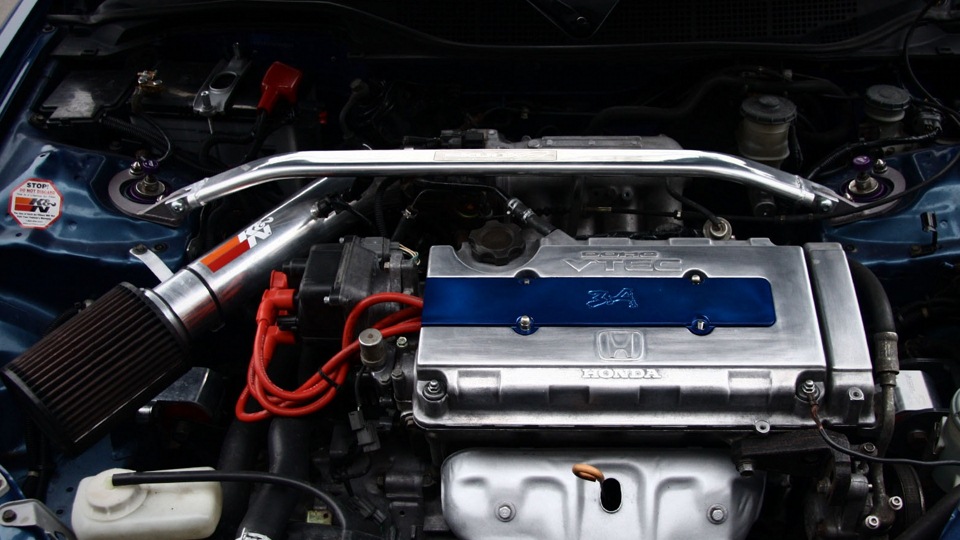

Двигатель:
1 Блок В20В Honda б/у, загильзован мокрыми гильзами Darton Sleeves MID 84mm
2 ГБЦ В16a Honda б/у
3 Коллектор впускной сток B16a
4 Клапана Ferrea Valves 6000 Series F6048 и F6049
5 Пружины сток B16a
6 Тарелки сток B16a
7 Поршня СP 84.5 мм SC7021
8 Шатуны Eagle ESP-5394A3D
9 Шпильки низ ARP ARP-208-5404
10 Шпильки верх ARP ARP-208-4303
11 Вкладыши колено ACL RACE
12 Вкладыши шатуны ACL RACE
13 VTEC Conversion kit
14.Усилитель постелей коленвала B18C
15.Маслянный насос B18C
16.Маслоприемник B18C
17 Маслянный экран B18C
18.Поддон B18C
19 Подушки двигателя алюменивые c полиуританом 62A INNOVATIVE
20 VTEC OIL kit
21 Кэтбэк (выпуск) Skunk2 MegaPower RR
22 2 дюймовый алюменивый радиатор
23 Даунпайп ToptechM
24 Выпускной коллектор Turbonetics
25 Турбина Garrett GT35R
26 Вестгейт Tial 38mm
27 Блоуофф Tial
28 Интеркуллер Full race
29 Пайпы Full race
30 Воздушный фильтр K&N

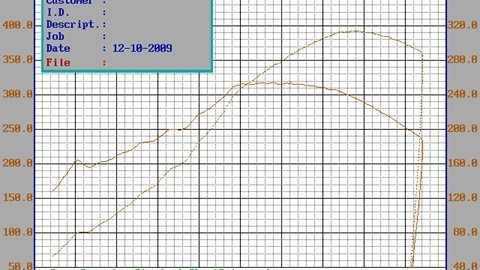

314 л.с 324 Нм без коррекции по температуре, с коррекцией 324 л.с и 334 л.с Давление 0,7 бара

Если турбу ставить, кондишн надо убирать? Радиатор там как? Мешает улитке с выпуском, или нет?
зависит от коллектора и турбины, можно и сохранить кондиционер
Это хорошо, что возможно. плохо, что надо подбирать — у нас тут это не особо сделаешь.
У тебя надо полагать безкондиционерный вариант?
У мене без кондиционера.
Да если покупать брендовый кит, например Fullrace, то там есть такой, в описании которого прям написано, что сохраняется кондиционер.
