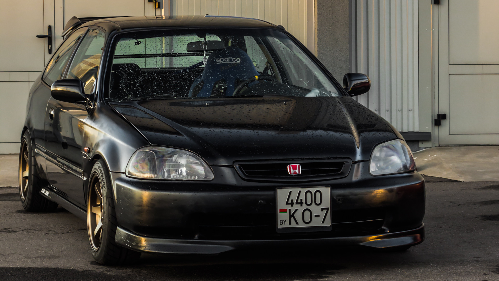

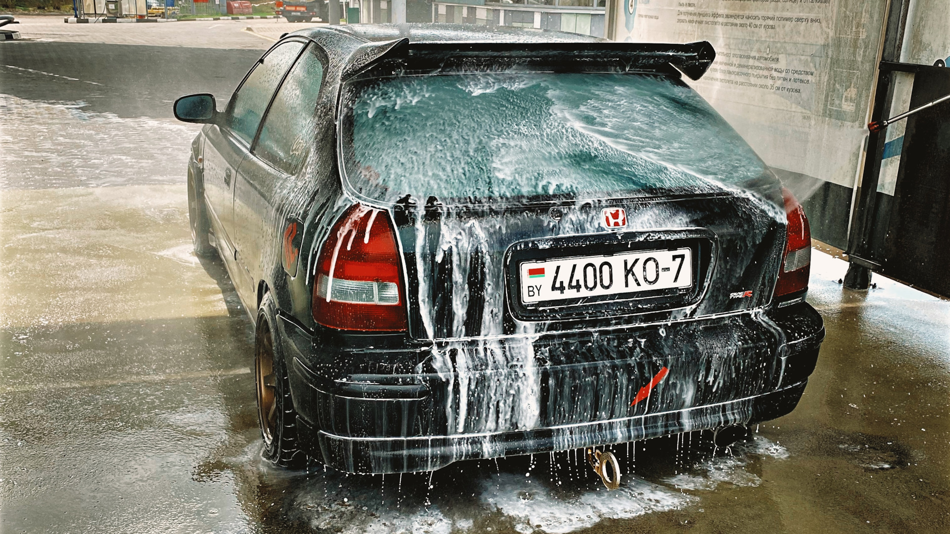

Всем привет =)
Я езжу Honda Civic 6 ek Hatchback на B20 Vtec.
Купил 05.10.2021, покупкой очень доволен :)
Мама как увидела машину, сразу же решила назвать машину "Изюминка"
Изначально я не планировал брать "Кивик", точнее вообще не планировал брать авто марки Honda, но пообщавшись с знакомыми, пришёл к выводу, что в моем бюджете более менее на "спеках" едущее и авто я не найду, и еще к тому же я положил на нее на глаз уже давно.
Покупка прошла очень спонтанно: в первый день поехал посмотрел, второй день подумал и вечером набрал владельцу и сказал что утром едем в гаи на переоформление. Как сказал бывший владелец что по началу даже не воспринимал это всерьез, , но вышло как вышло)
В планах очень много всяких переделок\доделок\ништяков все буду по возможности выкладывать в бортжурнал ).

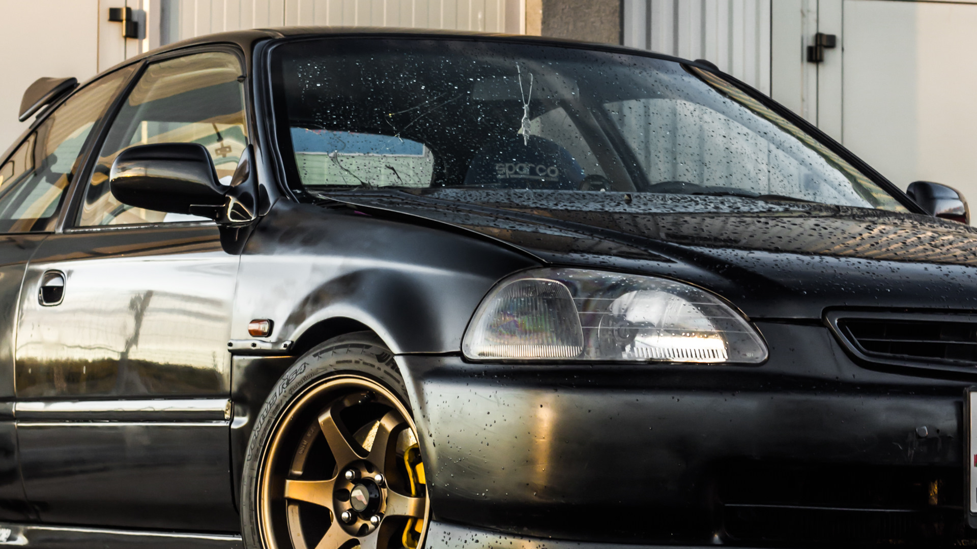

Что имеем по спекам на данный момент:
Двигатель:
— Блок: B20z1.
— Голова: B18 GSR.
— Шпильки ГБЦ: ARP.
— Коллектор B18c4.
— Впуск: Zero1000 original japan (был куплен в upgarage в япе).
— ECU: P06 -> P28 Hondavert (Настройка rocket dancer).
— Лаунч: 3000.
— Отсечка: 9000.
— Возможность переключения передач без сброса газа.
— Маслоуловитель (маслопомойка).
— Масло Divinol Syntho Light 5w40.
— Антифриз: Концентрат Hepu green.
— Совершенно Новый топливный бак .
— Новый радиатор чуть большего размера 26мм от Б серии.
— Новые провода массы.
— Высоковольтные провода: NGK Spark.
Выхлоп:
— 63 труба.
— Спорт резонатор: AJS.
— Банка: Deikin.
Трансмиссия:
— МКПП: S20.
— Короткоходная кулиса.
Подвеска:
— D2 Racing Full tap.
— Eibach Pro kit -35mm.
— Задние поперечные рычаги: Sancars.
— Задние развальные/схождение: Sancars.
— Пластина-усилитель ASR.
— Передний стабилизатор 22мм.
— Сайлентблоки Полиуретан 'Точка опоры".
— Распорка Передних стаканов OEM Honda VTI.
— X-BAR RT-Honda.
Тормоза:
— Суппорта перед: 17cl15vn.
— Диски тормозные передние: MG Rover 4x100 282х25 ЦО64,2 BOSCH.
— Зад перебранные сток 200 барабаны.
Экстерьер:
— Решетка радиатора: Type R.. От купе со значком Type R
— Бампер передний: Рестайлинг (без молдингов).
— Бампер задний: Дорестайлинг (с молдингами).
— Передняя оптика: Оригинал Stanley.
— Задние фонари: Оригинал Рестайлинг (без оранжевых вставок).
— Губа передняя:Type R (полиуретан).
— Губа задняя: Type R (полиуретан).
— Крылья: RT-Honda Fender Cut Out.
— Спойлер: RT-Honda Seeker V2.
— Буксировочное кольцо Benen.
Колеса:
— Диски: Japan Racing R15, 8JJ, ET25.
— Резина Передняя: Hankook RS-4 195/50/15.
— Резина Задняя: Yokohama Advan 195/50/15.
Интерьер:
— Руль: MOMO ep3 Type R. OMP Corsica.
— Панель приборов: Civic Ek 96-00 Type R с Rgb подсветкой .
— Ручка КПП: Mugen.
— Датчик температуры охлаждающей жидкости: GReddy Multi DA Gauge style.
— Ковш: Sparco Pro2000.
— Полу-ковш: OMP.
— Второй комплект передних сидений от: Honda Civic Fastback (Англичанка) черные.
Акустика:
— Магнитола: JVS Unit.
— Колонки в передних дверях: маленькие Pioneer
— Колонки в багажнике: Focal RCX-690
— Сабвуфер: Mystery.
— Планов по машине много, буду делать по возможности и так же пополнять бортовой журнал) Ждите новых записей)) —
