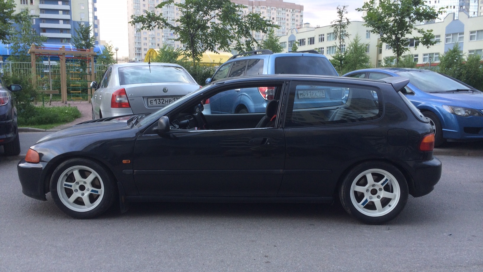

КУЗОВ:
Весь свежеокрашен, но не очень хорошо, я бы даже сказал отвратительно.
Арки, пороги вроде проварены, пока в ремонте не нуждаются
Капот стоит из стекловолокна.
КОРОБКА:
S4C без LSD.
ДВИГАТЕЛЬ:
Стоял душненький D15 1.5 90 л.с.
Масло гнал отовсюду.
Заменен на B16A2 160 л.с. VTEC))).
Впускной коллектор+дроссель от Type-R.
Нулевик.
Выпускной коллектор 4-1 Type-R.
Трасса BUDDY CLUB.
Радиатор заменен на более толстый.
Маслоотливная пластина.
Огромное спасибо Диме "3akucb" за мотор и ребятам из команды "Piter Rally" за помощь в постройке. vk.com/pr_spb
ПОДВЕСКА:
Вся овощная выброшена и заменена.
Кулаки с супорами SPEC 98, теперь 5х114.3.
Установлены кайлы, марку не знаю, 32 положения регулировки жесткости.
Рычаги задние поперечные BRIDGE.
Рычаги задние, развальные HARDRACE.
Стабы перед, зад от SPEC 96.
Усилитель заднего стаба — Black Works
Все сайлент блоки замененына полиуретановые "energy suspension" .
Спасибо Роме Понурко "Porom74" за помощь в поиске и доставке всех запчастей. vk.com/id4706170
ШАССИ)
1)VOLK RACING TE37 R15, вес 3.8 кг.
Резя: Yokohama ADVAN A005
2)SSR TYPE-C R15 вес около 4 кг.
Резя: Yokohama ADVAN A006.
ТОРМОЗА:
Передние диски поменяны на 282
Задние барабаны выброшены, их место заняли 262 диски.
Тормозные шланги все поменяны на китайские, а тем временем ко мне едут армированные BRIDGE.
Все медные трубки сгнили и были заменены на новые.
Установлен дюймовый вакумник с ГТЦ от PRELUDа.
Жду распределитель тормозных усилий.

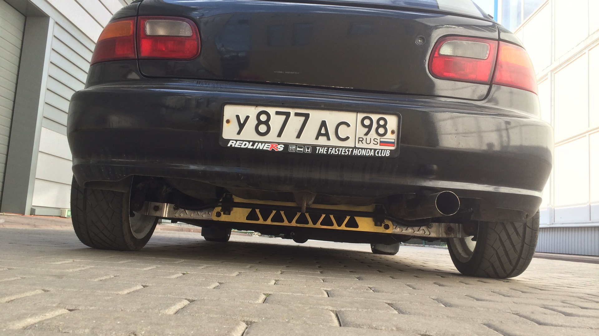

УСИЛИТЕЛИ КУЗОВА:
Распорка между ремней.
Распорка на передние стойки CUSCO.
В дальнейшем будет вварен каркас.
ИЗ СТОКОВЫХ НИШТЯКОВ:
Люк.
Стеклоподьёмники.
Зеркала с электроприводом.
Гидроусилитель.
Всё работает.
Все остальное в БЖ.
