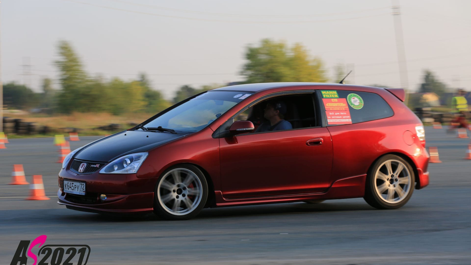

— Мотор k20a
— Степень сжатия 11.7( поршни fd2 civic type-R
— Распред Валы dc5 Type-r
— Впускной коллектор RBC accord
— Короб запилен по Hondata
Мкпп
— сток ep3
— блокировка dc5 Type-R
— главная пара 5.1
Тормоза
— Proma кубковая 4-поршня без пыльников
— Колодки Ferodo DS2500
— задние сток
Подвеска
— стойки Tein Flex Z ( регулировка жесткости и высоты,
— EDFC управления из салона
— задние алюминиевые рычаги и нижняя распорка
— стабилизаторы сток перед, зад
— распорка передняя Greddy
— распорка задняя
— развал на передней оси 2.8 зад 2.5
Диски
— сток ep3
— SSR Type-C RS 17x7.5 вес 6.4 кг
