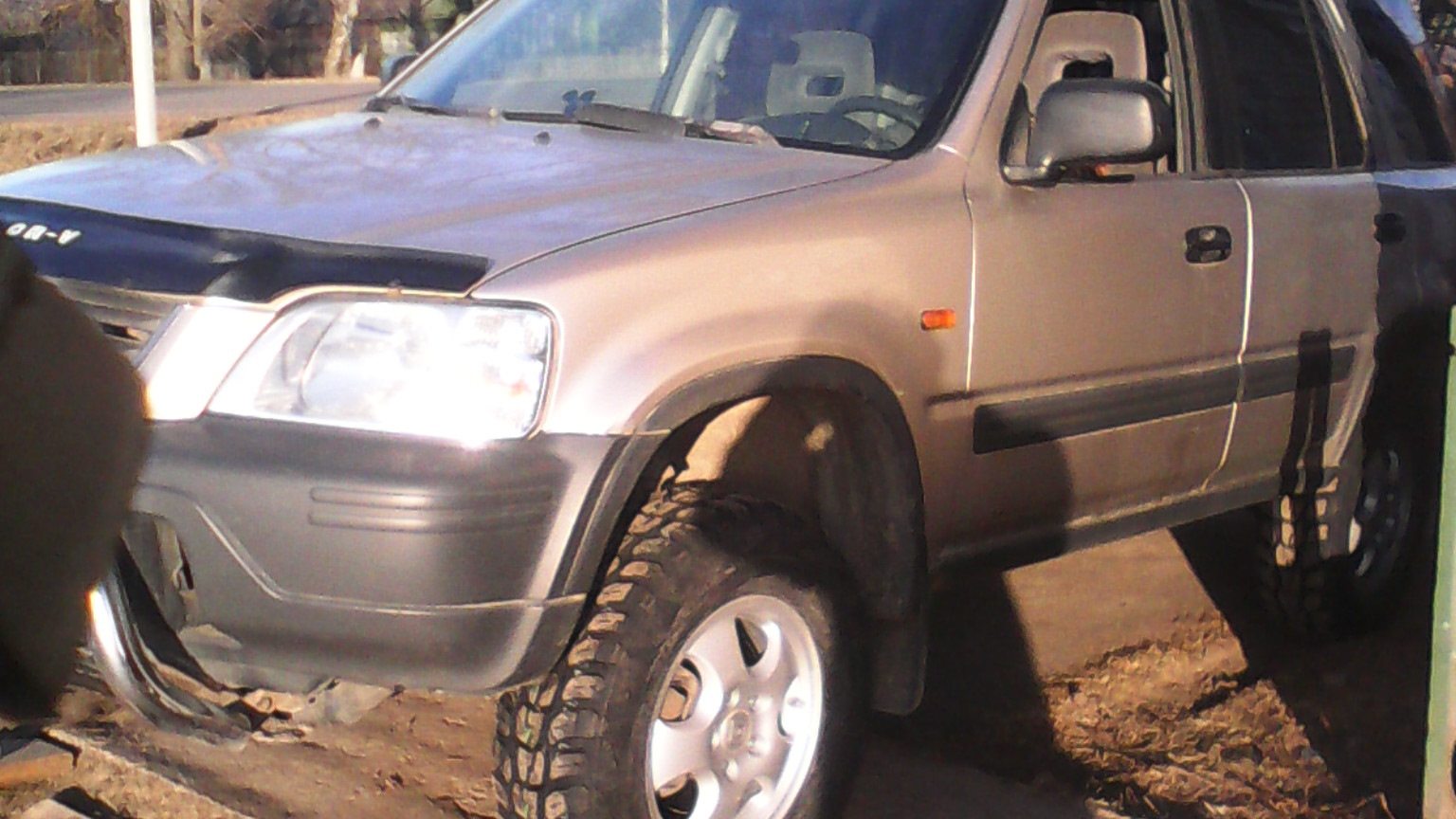

Хорошая машина таких уже не строят .
Проехал уже 450 тысяч двигатель не трогал коробка родная все работает безупречно . Страдает толь ка подвеска от наших дорог хватает на два года и опять перебирать приходится

А чем подвеску лифтовали? проставки между чашкой стойки и кузова?
какой размер резины и дисков?
Диски родные а резина R15/75 /215
Проставки с периди 20 в зади 40
