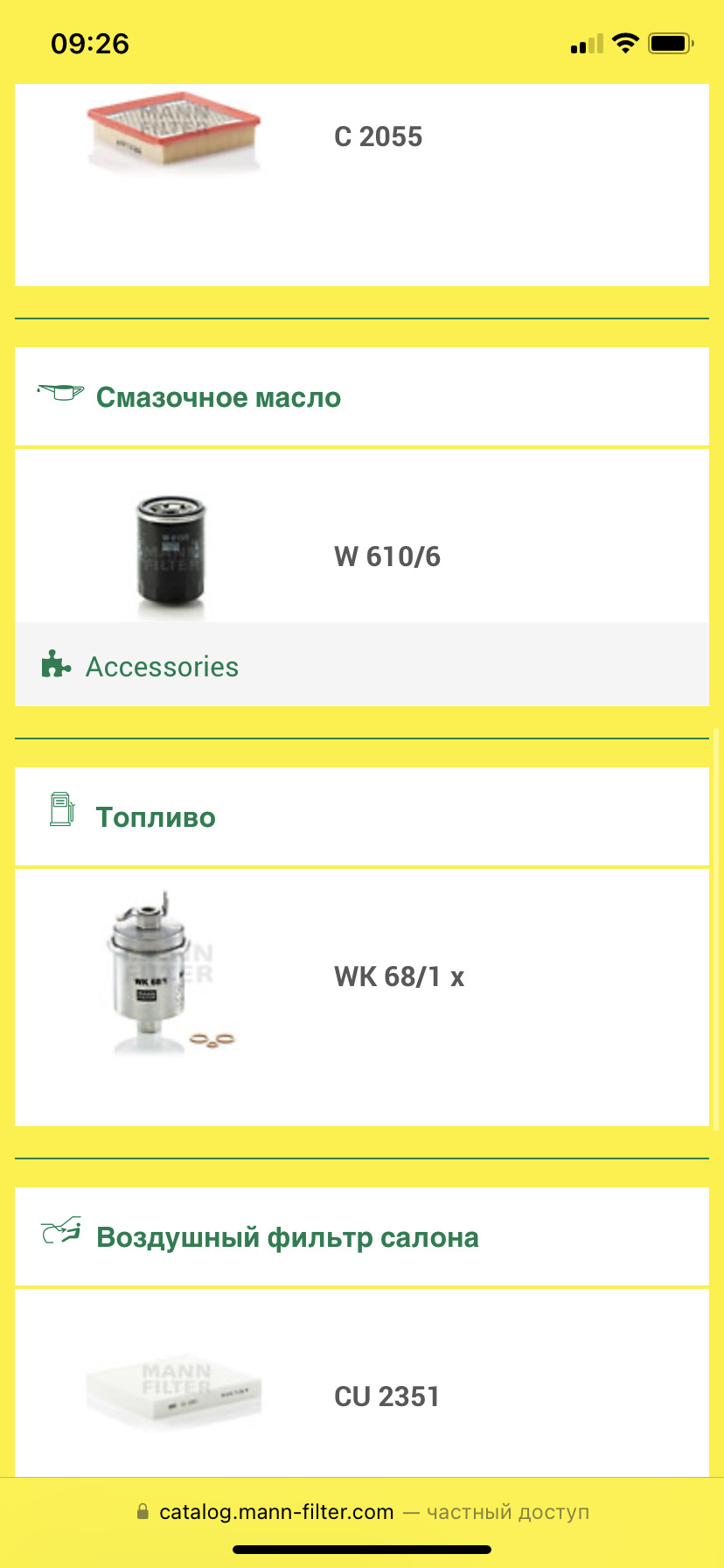

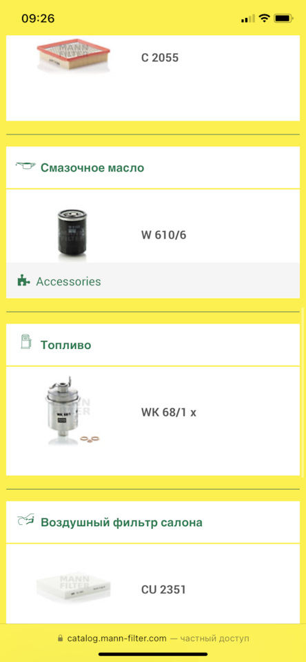

3,8 л замена почти до максимума
Фильтр салона MASUMA угольный: MC-924CL
На фото для ТО MAN

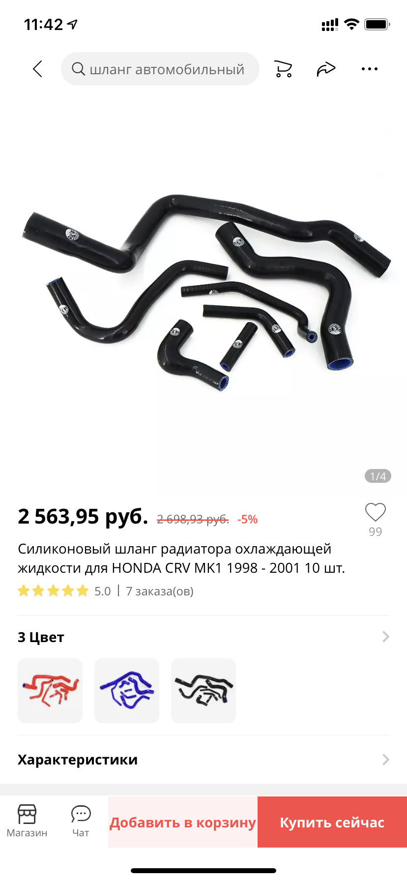

Шланги охлаждения :
2 563,95 руб. -5% | Силиконовый шланг радиатора охлаждающей жидкости для HONDA CRV MK1 1998 — 2001 10 шт.
a.aliexpress.com/_A5M3Ea

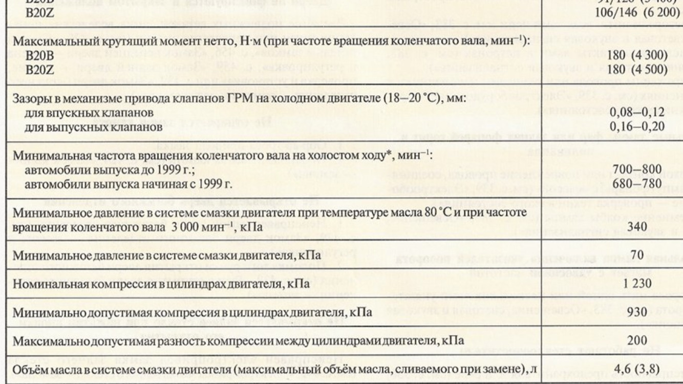

Общий 4,6 л
Замена 3,8 л
