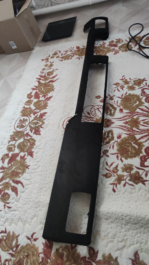

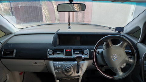

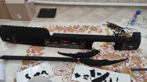

Алькантара
Решил перешить переднюю консоль алькантарой, так как эти трещины и этот ужасный пластик надоел. Получилось как то так.

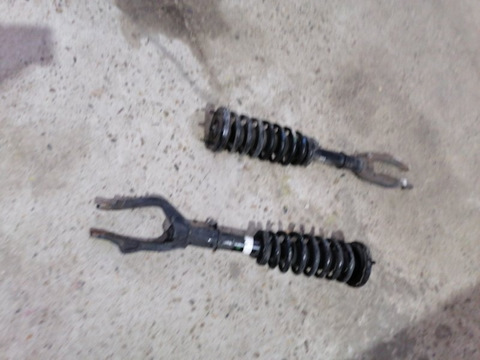

Замена сайлентблоков, рычага, стоек
(И так дальше в поисках стука спереди) Купил я значит передние сайлентблоки нижнего рычага на обе стороны фирмы Masuma, и верхний рычаг в сборе с шаровой фирмы NTY ZWGHD033 левый ZWGHD034 правый Пост…

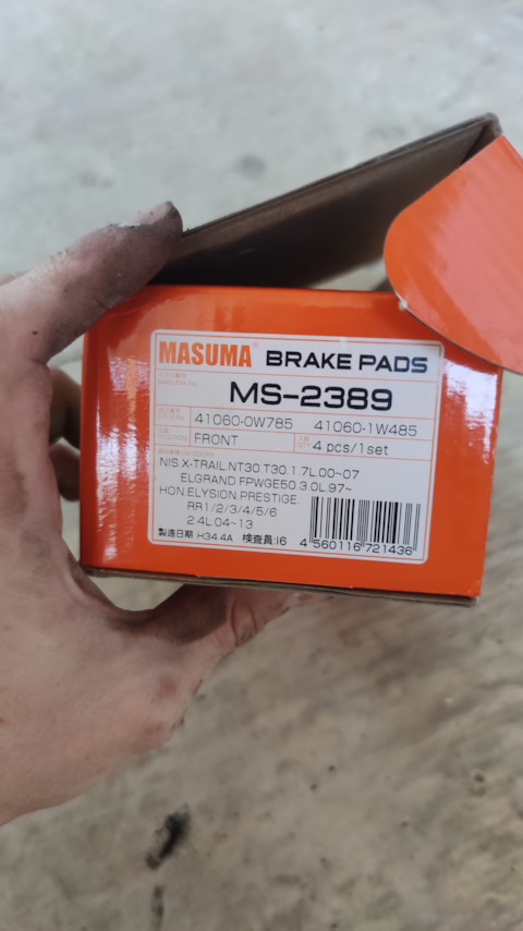

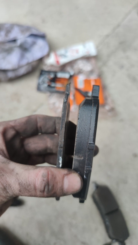

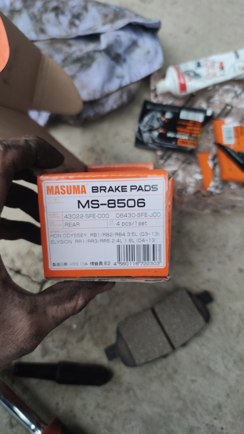

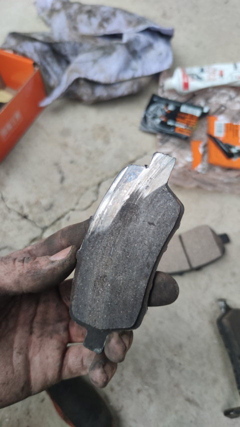

Замена задних колодок Masuma
Старые колодки стёрлись в 0 Купил Masuma MS8506 приятно что в комплекте идёт смазка для направляющих и проиивоскрипных пластин.

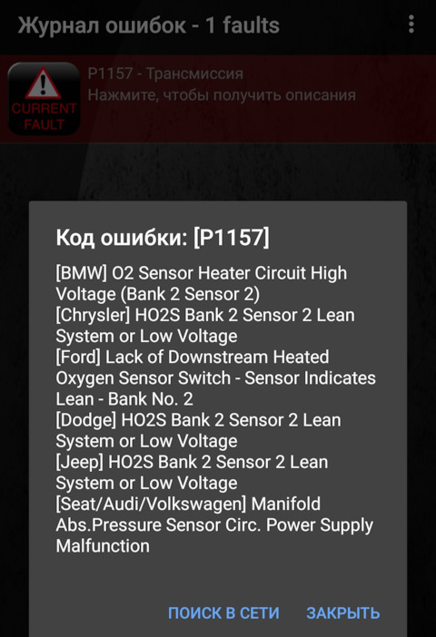

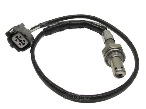

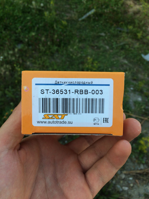

Ошибка P1157
При покупке машины горел чел с ошибкой P1157 Думал вторая лямбда делает мозги, так как катализатора нет, возможно после удаления катализатора не кто и не прошивал под евро2, заказал обманку механичес…

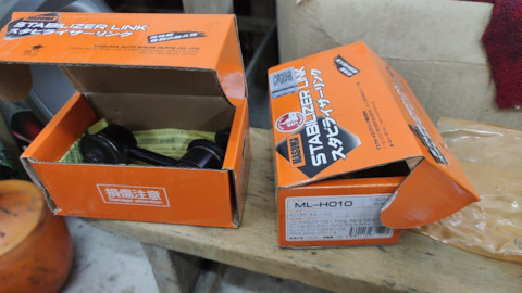

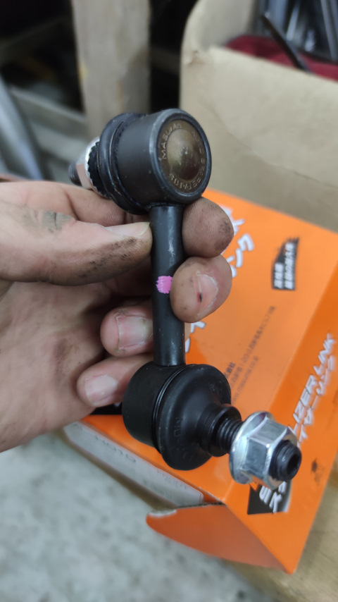

Замена передних стоек стабилизатора (В поисках стука спереди)
Что то стучит спереди, но не как могу понять, при небольших неровностях, ямках отчётливо слышно бряканье спереди, особенно с пассажирской стороны (пруль) . Менял втулки стаба, но не помогли, в этот р…

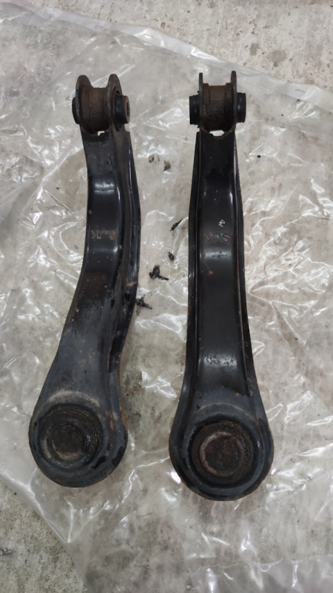

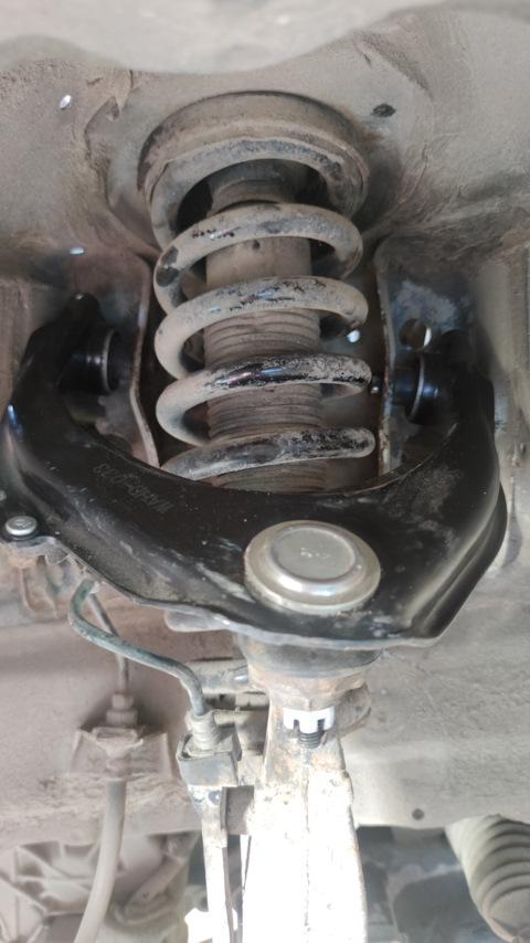

Замена задних верхних рычагов, задних амортизаторов, натяжитель ремня.
Замена задних верхних рычагов, ничего сложного, откручиваем меняем. Заказывал контракт Так же задние стойки контракт, на моей слизало резьбу и натяжитель в сборе с роликом. Кому надо что из этого мог…

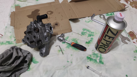

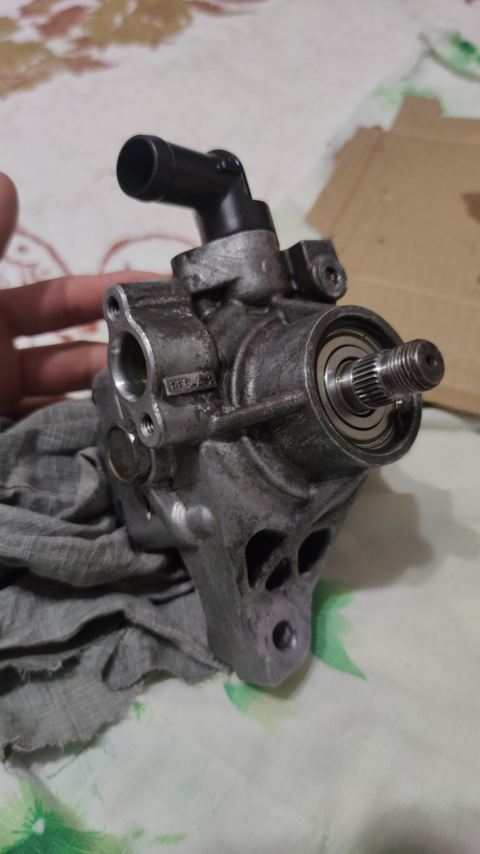

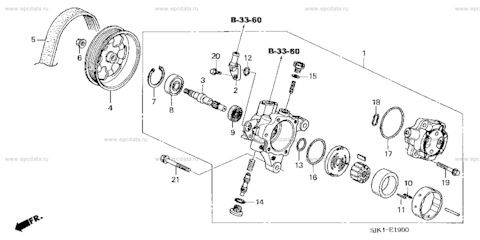

Ремонт ГУР
Была течь из под патрубка подачи, решил полностью всё прокладки поменять с подшипником и сальником. Конечно же с первого раза ничего не заработало, точно так же как и со второго. Пришлось по нескольк…

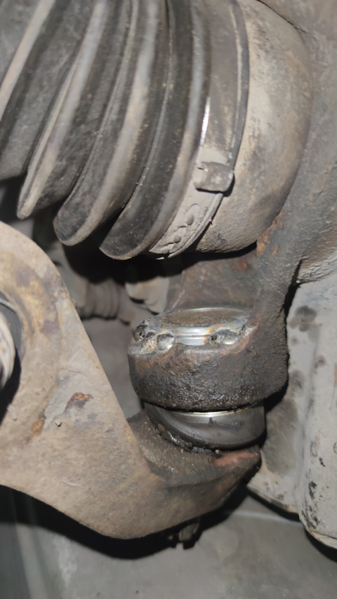

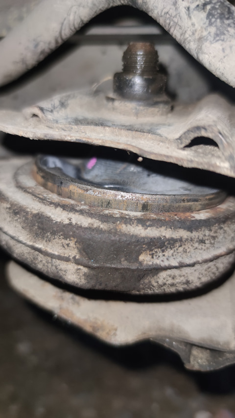

Регулировка клапанов и замена передних нижних шаровых
Регулировка клапанов и замена нижних шаровых. Стояли видимо не родные так как в посадочное место штатные уже не запрессовывались, пришлось прихватить сваркой.

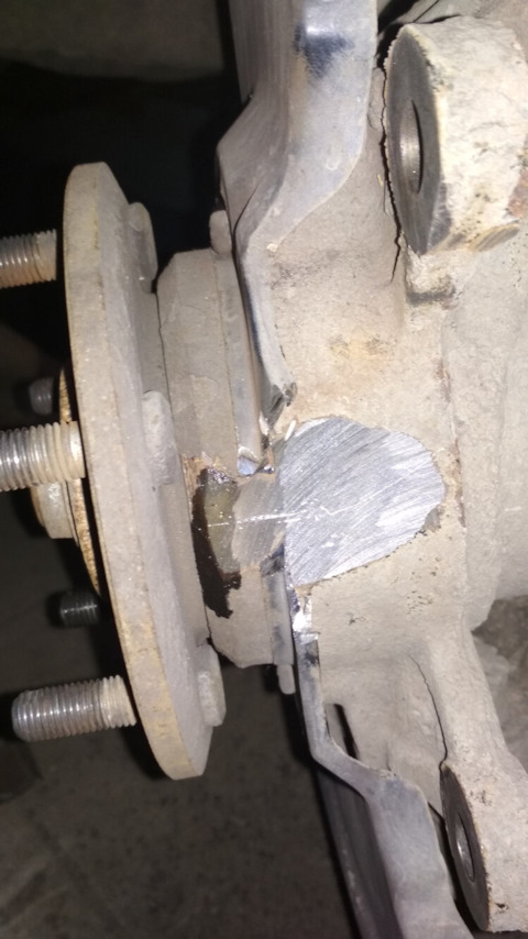

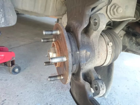

Замена шпилек перед
Обломались шпильки спереди, стало понятно что их просто так не выбить как сзади, упираются в ступицу. Решение одно, болгарка. Чуть стачиваем и всё выбивается Шпильки Masuma MLS196
