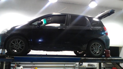

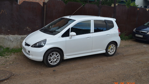

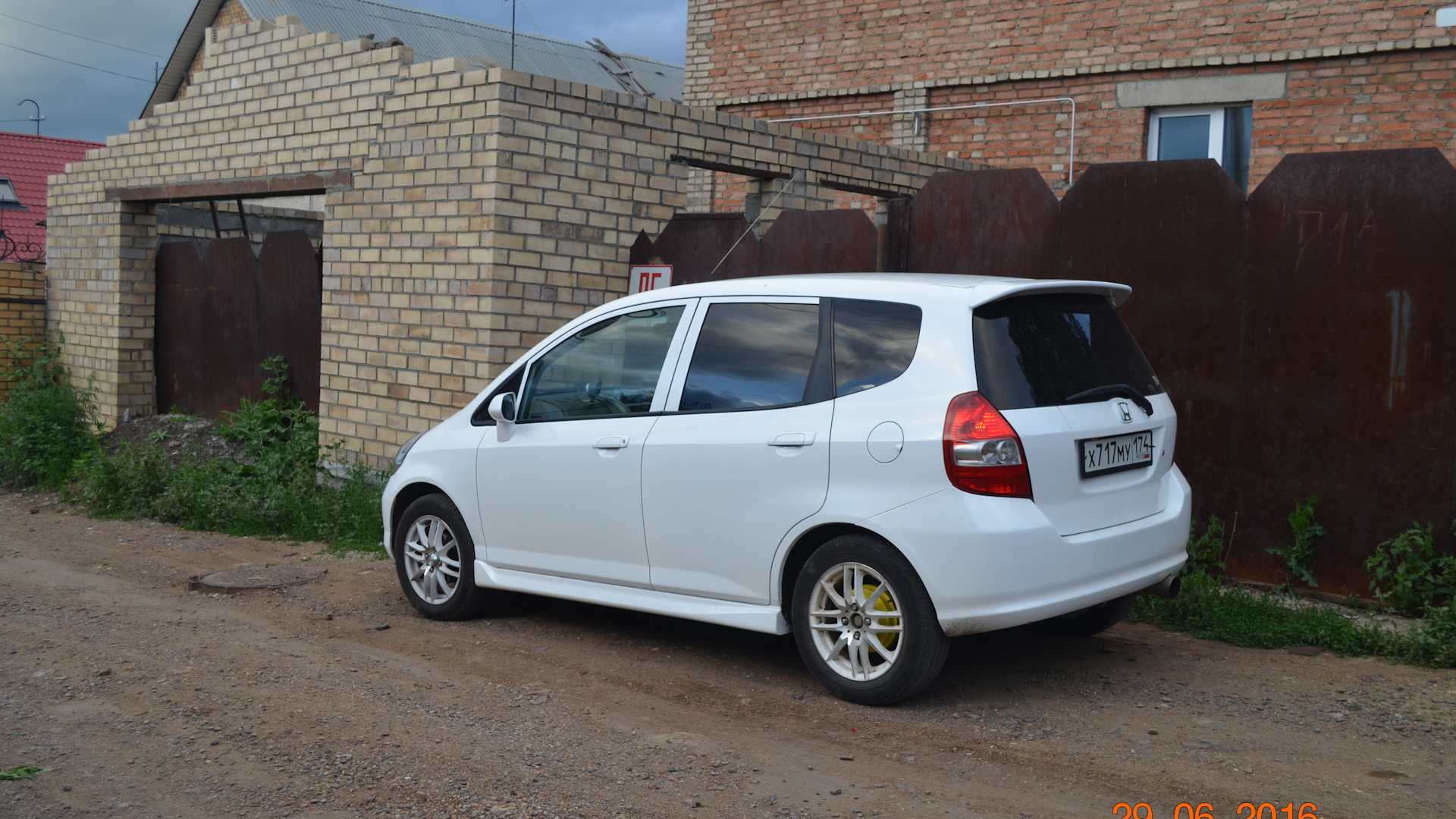

но приспичило как то его видо да технически изменить… и понеслась, дибильный покрасчик покрасил в черный место белого перла, в бок приехал какойто чел… вобщем досталось ему с той поры… в этом году начали его плотно реанимировать… уже куплен тот самый белый перламутр, прикрутился турбо комплект на базе greddy td04 с мотором л15а. ну и по мелочи приводим в порядок ))

покрасились, на 99% собрались. в ожидании приращивания других мозгов и настройки

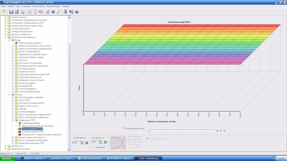

Меня даже больше интересует, а что с мозгами делал?
сток норм дружит с 0.3 надува. дальше у тебя несколько путей,
— чуть большие форсы и топливный контроллер типо сафки
-другие мозги( для меня например это январь 5.1 ибо я занимаюсь настройкой именно их и она самая настоящая онлайн на них, с кучей фитч)
-поставить гбо хоть 2 хоть 4 поколения и радоватся жизни
Объясни, а Январь со втеком как работать будет?..меня эта тема будоражит, т. к. себе на январе хотел строить турбу.
без проблем вобще

следующим вопросом будет настроить это… впринципе до меня не так далеко
)))совсем не далеко)))…буду решать проблемы по мере их поступления, пока что железо подсобираю…кстати по удалённому доступу есть возможность у тебя настраивать?
только онлайн, много машин ездит такое расстояние до меня и ниче
