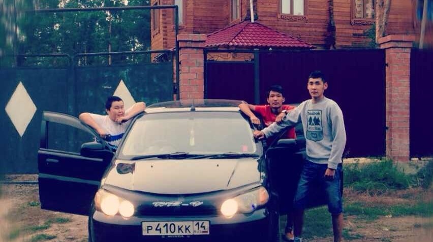

Honda HR-V черный минигелик xD
Honda HR-V 1999, двигатель бензиновый 1.6 л, 105 л. с., полный привод, вариатор — отзыв владельца
Моя первая машина, приобрел у женщины, состояние была отличная, смотря что ездил в РФ более 1 года.
Приобрел ровно год назад, просто восхитился машинкой) но только смущает жестковатость подвески.

Хороший минигелик!

Да не за что)Красивая машинка)
