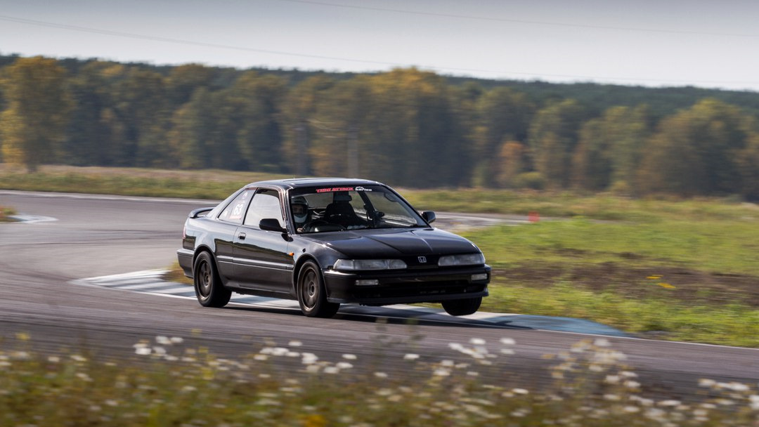

DA6 1991 B18C S80
Мотор:
— b18c spec 00 JDM 200hp
— Hasport Hydro Transmission Mount Kit
Коробка:
— S4С Spoon LSD MFactory 4.9 ГП (гидро)
— сцепление сток + корзина сток + маховик Spoon
Тормоза:
— 280/260 ITR 5*114
— колодки перед Acre 700
Подвеска:
— стойки Apexi N1 Type Pro 18/9
— распорки перед+зад Spoon
— стабы сток
— rigid collar в подрамниках Darkside industries
— Передние развальные рычаги кастом (Петроченко)
— задние развальные рычаги Hardrace
Основная цель и идея постройки данного авто — участие в любительской серии Time Attack.
- Двигатель 1.8 бензиновый, 200 л. с.
- Машина 1991 года выпуска, покупалась в 2013 году

Диски какой вылет и ширина?
Перед 7Ж ЕТ30, зад 7Ж ЕТ35

Что такое хидротрансмишн?
Саня, выжим как на нормальных машинах, а не педаль+тросик
а как это реализовано на хонде? кинь ссылку вк?
