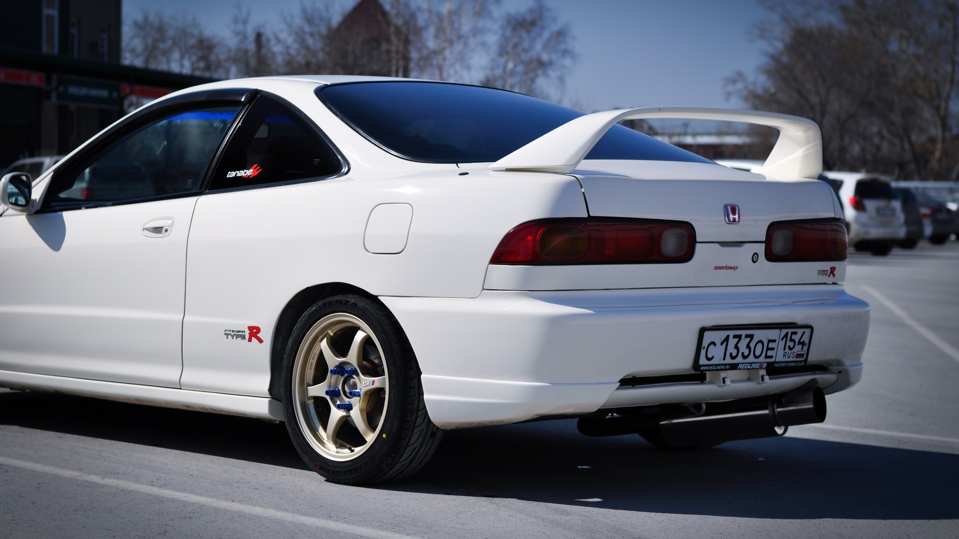

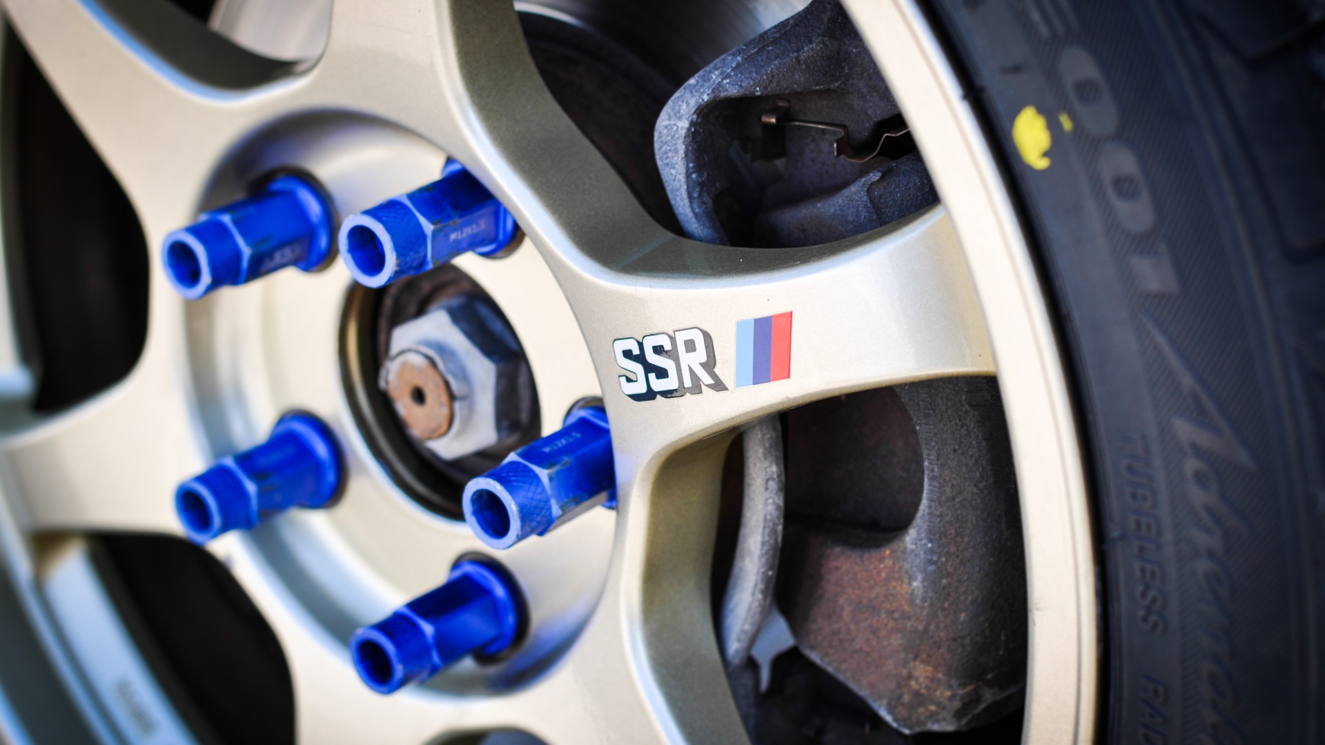

Диски:
— RAYS TE37 R15
— SSR Type C R16
Шины:
— Toyo R1R 205/50 R15
— Bridgestone RE001 Adrenalin 205/45 R16

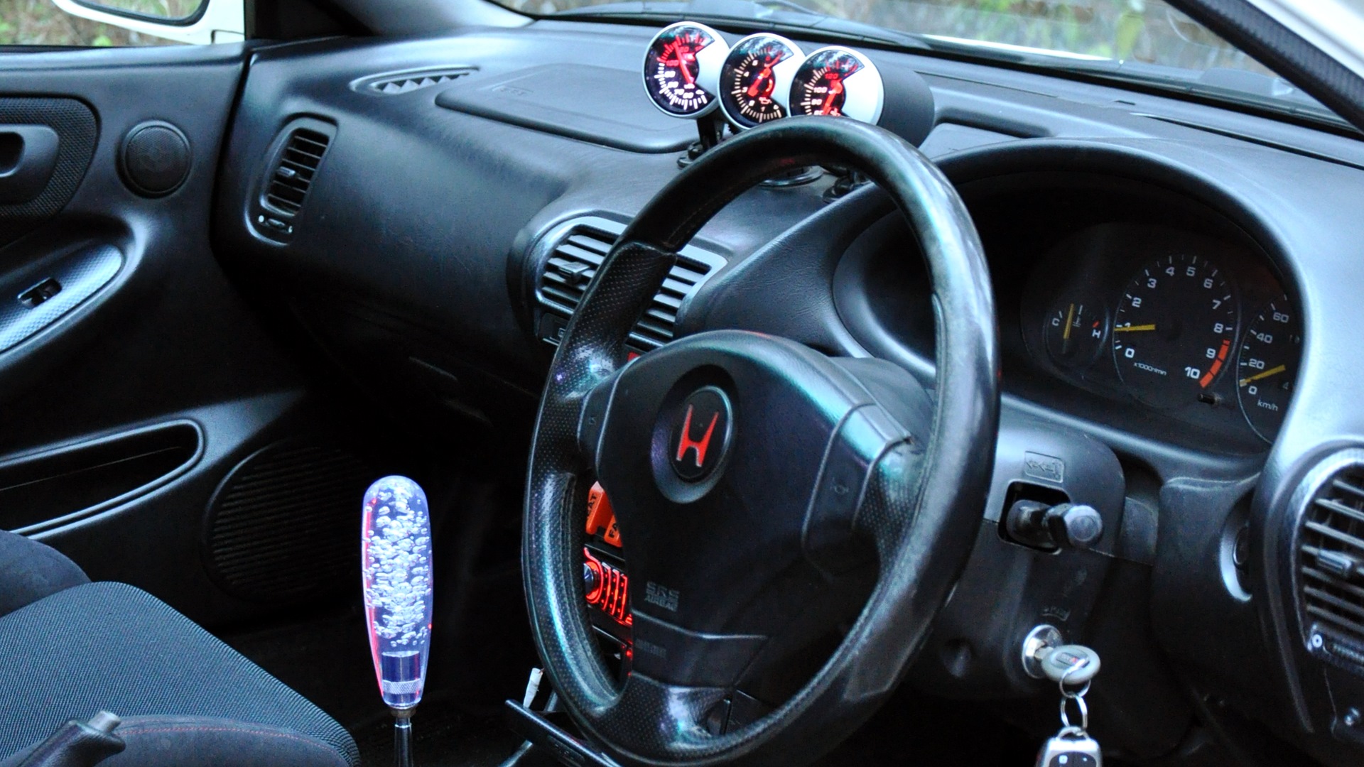

Интерьер:
— Накладки на педали RAZO
— Ручка КПП (На лето — титановая стоковая, зима — Seiko Sangyo с пузырьками)
— Apexi RSM Black + G-sensor
