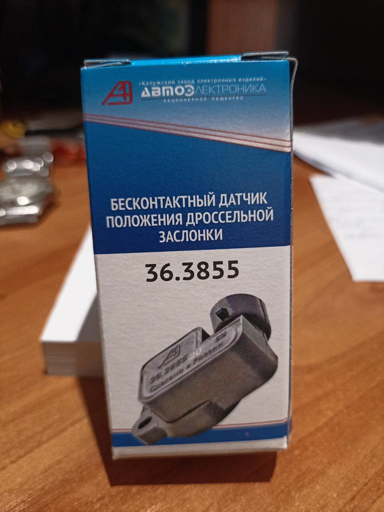

Здравствуйте! Вчера измерял напряжения на входе мозгов.Получил следующие данные:
Повернул ключ до зажигания всех лампочек на приборке.
Измерения проводил тестером на пределе =20 Вольт постоянного напряжения.
1) Между клеммой А-1 и d-2 напряжение =5,01 В
2) Между клеммой d-6 и d-2 напряжение = 0,5 В
3) Между клеммой d-6 и d-2 напряжение плавно меняется от 05 до 4,15 В
Прозвонил все провода-они целые, сопротивление каждого =1,5 Ом
Прозвонил на пробой относительно корпуса(20 МОм)-никаких замыканий.
При этом, машина дёргается, пришлось отключить ДПДЗ и ездить без него.
А ДПДЗ какой стоит?
Stellox06-09502-SX
с сопротивлениями r1=1250 и r2= 7 000 Ом(идентичный стоявшему до того)пока не установлен на заслонку.
После установки на заслонку : при полностью открытой заслонке r2=6000 Ом\ при закрытой r1=2250 Ом
Просто у меня нет доверия Стелоксу и Эра. Наверное лучше ещё раз разориться и взять оригинал или на худой конец проверенный от Ваза.
dimsondimson
Stellox06-09502-SX
Шторка на дроссельной заслонке нормально закрывается?
А почему в мануале, во время тестирования представлены другие напряжения?
Тест №1 .(некачественный контакт или серьёзное повреждение)
Поверните ключ зажигания в положение вкл, но не допуская вращения двигателя, заслонка должна быть закрыта. Сканер должен показывать напряжение = 2,5 Вольта или чуть выше
А что за мануал?
kirpa1966
да, когда снимал коллектор, специально смотрел на полное закрытие.зазоров не видно особых
Шторку не закусывает? Регулировка не сбита случайно?
dimsondimson
Stellox06-09502-SX
У меня ДПДЗ на сигнальном проводе выдаёт 0.56v при закрытой шторке дроссельной заслонки.
у меня V= 0,51, что идентично практически…
Когда у себя устанавливал, пробовал выставлять и больше и меньше 0.56v . очень сильная разница в работе машины. Для себя остановился на 0.56v.

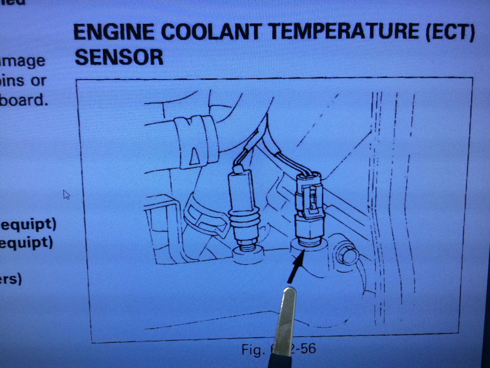

датчик вверх смотрит штекером или в перегордку отсека?
