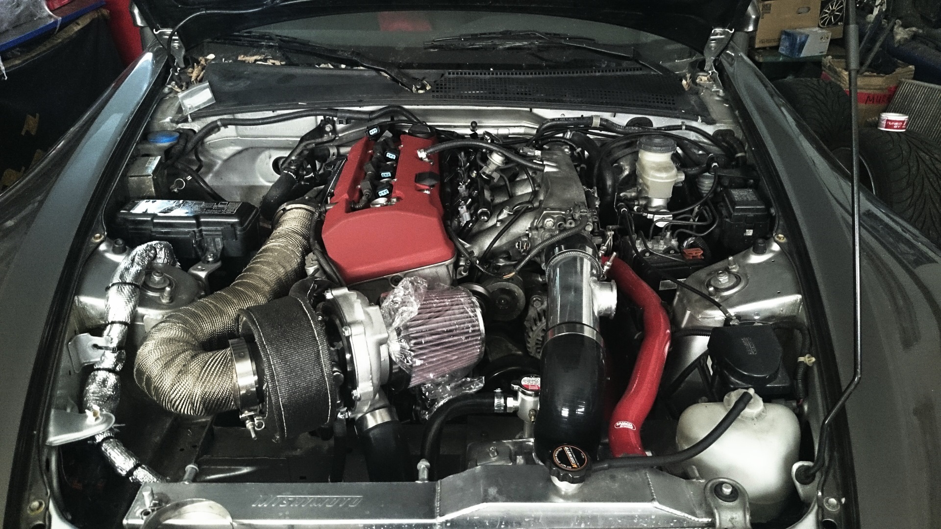

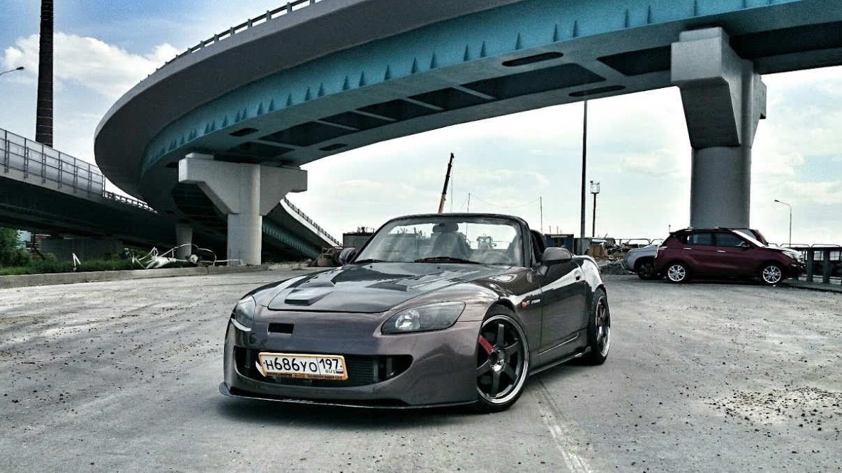

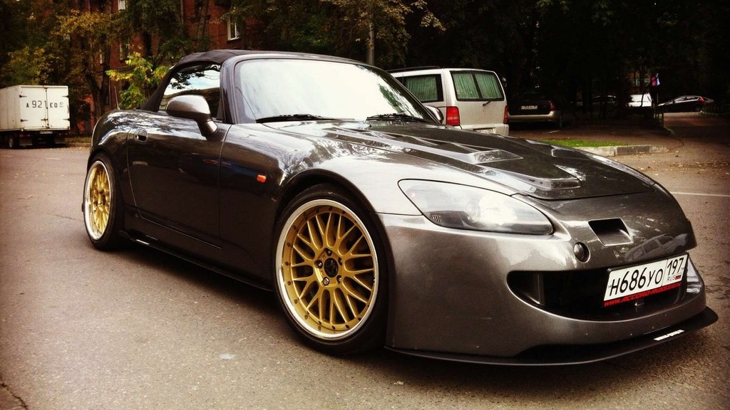

Список того, что к моменту постройки заказано/закуплено:
— передненаправленный коллектор Full Race
— турбина Garrett GTX3076R
— горячая часть TIAL
— блоу-офф TIAL
— вейстгейт TIAL
— водяной кулер 1200HP
— клапаны Ferrea Competition Plus
— втулки клапанов Ferrea
— поршни CP
— шатуны Brian Crower
— вкладыши ACL
— клапаны Ferea
— втулки Ferea
— мокрые гильзы L.A.Sleeves
— топливная рейка AEM
— топливный датчик AEM
— форсунки 1000сс Deatschwerks
— насос Walbro
— натяжитель цепи TODA Racing
— цепь TODA Racing
— новая клапанная крышка
— датчики DEFI ( Т-масла, давление масла, Т-выхлопа, давление наддува)
— ECU Hondata
— опоры INNOVATIVE MOUNTS
— убран кондиционер
— редуктор R200
— блокировка 1,5 way
— приводы DSS
— кардан кастом
— крепление редуктора кастом
Что имеем на данный момент:
Подвеска
— койловеры D2 Racing. Вариант далеко не самый лучший для S2000, но это временно, чтобы обрисовать внешний вид и то, к чему стремимся.
Тормоза
— диски Endless
— шланги Endless
— колодки Endless
— жидкость Endless
Впуск
— улучшена продуваемость головы
— дросель J's Racing (65мм)
— фильтр J's Racing
Выпуск
— коллектор Full Race
— приёмная труба кастом
— катбэк HKS hi-power Single 76мм

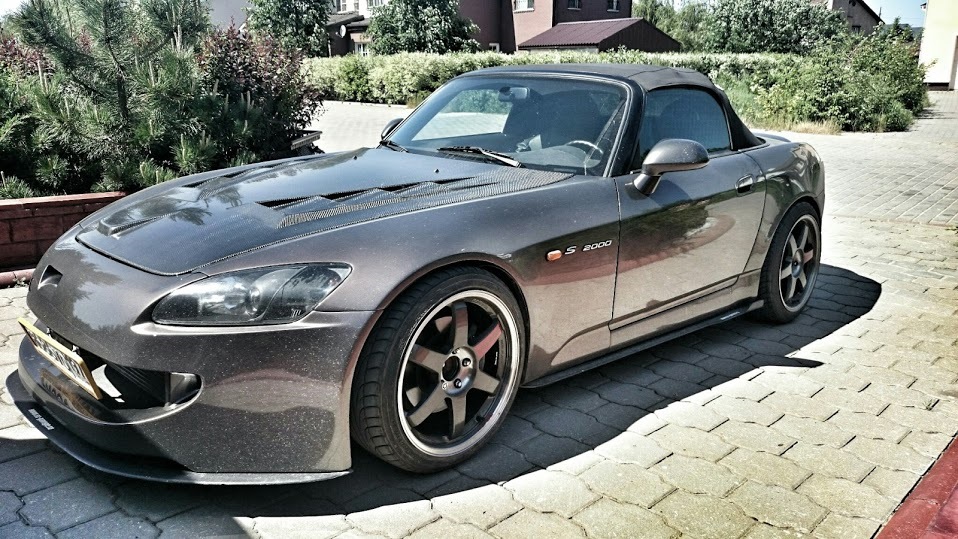

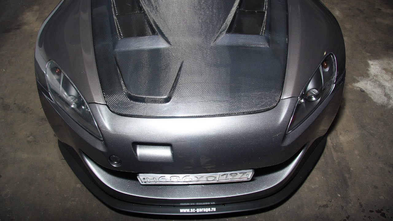

Экстерьер
— бампер передний Mugen
— OEM AP1 дактейл
— капот Seibon
— кастом-сплиттер от SC-Garage
— кастом-пороги от SC-Garage
— кастом диффузор от SC-Garage
— немного видоизменены фары
— OEM чехол на сложенную крышу
Интерьер
— ручка КПП Skunk2
— карты дверей и обшивка перешиты в алькантару
— торпедо перешито в алькантару
— сиденья перешиты в кожу и алькантару
— часть салонных панелей покрыты рояльным лаком
— убраны кнопки от стандартной музыки
— руль VGS
— диски 18" Rays Volk Racing TE37SL
Перед ширина 9J, вылет 32.
Зад ширина 9.5J, вылет 40.
— резина
Перед Falken FK-452 225/40
Зад Federal SS-595 235/40

Про постройку турбы:
Про редуктор:

Все бы не чего, но… это же хонда зачем туда турбина то? ? Весь смысл хонд, пошел по подобию этих же V-образных маркообразных…
тогда выстал вопрос: переборка двигателя или турбо. Решил турбо, потому что на тот момент разница в цене была на 30%))))
Незнаю как… но я бы все же оставил этот мотор легендарным и эксклюзивным в своем роде, а не превращал его в простой мотор который можно увидеть почти в любом автомобиле нашего времени
ну сегодня не каждый крутится до 9500 оборотов так-то))) и с двух литров не все выдают 450 сил
но за то почти каждый ездиет на турбо моторе. Так что тут все относительно и 450 сил для турбо это… это так, мелочи. Такое можно и с 1.3(поршневого) мотора снять, а вот 250-300 сил атмосферных с двух литров, это да сложно и почти не возможно
280 снимается легко на колене от аккорда. Запас прочности закладывали на 600 сил, но это слишком для каждодневной езды, поэтому оставил 450. И атмотюнинг — золотой даже в сравнении с моим проектом. Если атмо хочется едущий, то проще взять цивик 5-6 поколения и свапнуть туда гибрид к20/24 или б18/20 двигатель. И будет он мрачно валить.
