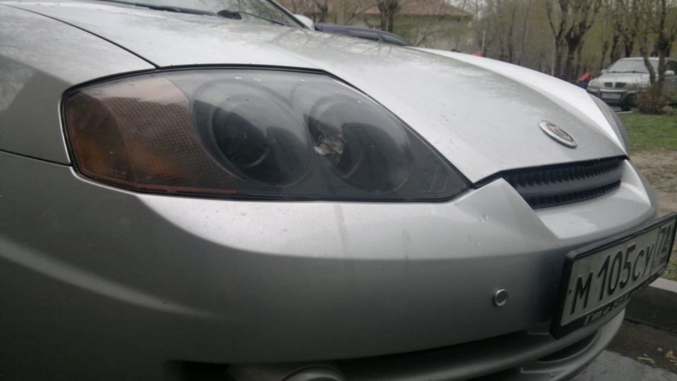

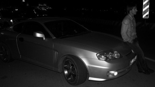

Собственно решил начать писать про эту маленькую, но привлекательную машинку.
К 18 летию родители решили подарить мне первую машину. И начались долгие поиски. Не знаю почему, но мне с детства нравилась целка ( Celica), начал искать ее, но у нас, в Тюмени, к сожалению были только право рукие, а мне надо было левый. Смотрел супру, но засмущал ее 3--х литровый движок, кушать много бдет, и скорее всего они были все ушатанные. Смотрел много чего, эклипс смотрел, фордов даже всяких, и тут чисто случайно наткнулся на объявление Hyundai Coupe. Видел эту машину впервые, или не обращал внимания.
В то время была зима как раз, быстро созвонился с владельцем, в этот же день встретился, посмотрел, понравилась)))
Долго родители отговаривали от нее, мол места мало в ней, зачем такая, но все же она зацепила меня оччень сильно))
Долго уламывали владельца на торг, в итоге после того, как он все таки скинул пару десятков машина была у меня.)))))
Рулил машиной с автоматом впервые, поэтому пока выезжал с парковки от милиции бывало "путал педали", но проехав метров 10 привык и понеслась))))
НУ вот прошло уже почти 2 года, а она все еще со мной, эта арабская девочка)))) Привезена она с ОАЭ.
НА удивление, машина ездила в теплых странах, а у нас в холодном климате зимой заводится просто на ура))
Глобальных проблем с ней не было, так по мелочи, масло, сальники, ремни, правда на ней стояли ступицы самодельные какие-то пришлось менять и ступицы и гранату, вот недавно начал борохлить генератор, поставили новый.
НА 17 дюймовых колесах, рулится классно, правда по кочкам, и даже щас по снегу, все ощущаешь своей попой)
К видоизменениям не приступал еще, только поставил музыку: голову сони, в двери колонки врезал арт саундовские, сабик арт саунд и усел тоже этой фирмы.
В панеле где регулятор температуры и т.п. перепоял лампочки на синие ( отчет потом выложу), и так же в жабры врезал светодиодные лампочки.
Недавно решили затонироваться.
Дальше в планах:
-сделать подсветку днища
-попробовать видоизменить бампер
-нанести аэрографию на некоторые части кузова
-перекрасить панель приборов, тоже с элементами аэрографии
-сделать что нить с впуском и выпуском ( так немного)
-поставить наконец то ксенон
-переделать багажник, врезать куда-нить буфер, что б не стоял просто короб.
-и… дальше видно будет по делу.
P.S. Все буду выкладывать в фотоотчетах.
- Двигатель 2.0 бензиновый, 143 л. с.
- Машина 2003 года выпуска, покупалась в 2009 году
- Hyundai Coupe (GK) выпускается с 2002 года

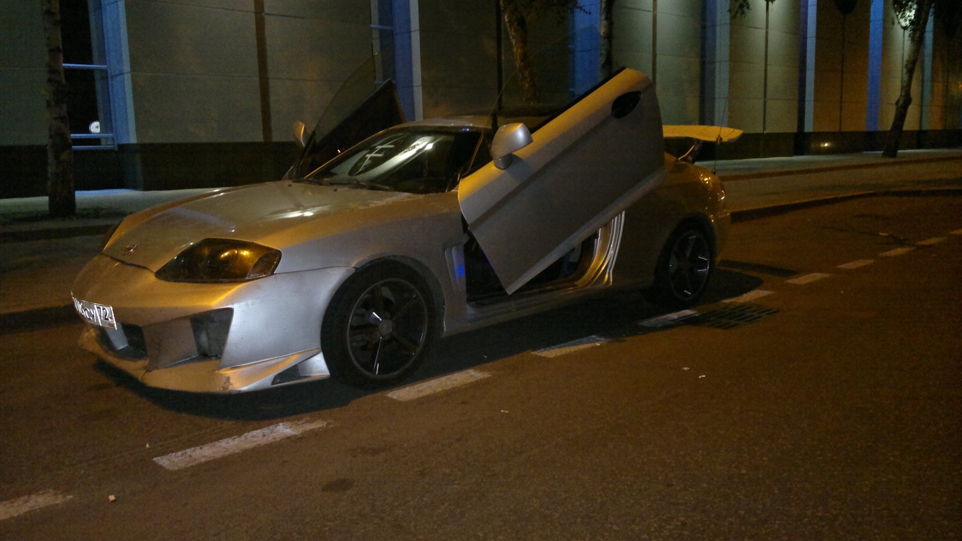

Шик у тебя был аппарат.
спасибо))))) ну щас у нас тоже красивый)))))

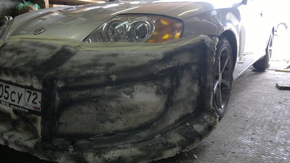

Ты меня не понял, само волокно режим всегда болгаркой.
А лишние излишки которые малослойные и вылазят за границы пластика без труда обрезает канцелярский нож
ну да) болгарка всегда поможет)
но де же взять столько пластика?
Начини с ПВХ толщиной 3-4мм.
Режешь его как хочешь… выгреваешь и он у тебя становится как пластелин : )
так а где его взять?
tyumen.pulscen.ru/products/124808_124808
Искать надо в городе. И закупать, он не дорогой.
А пена это огромный геморой.
Если умеешь работать с волокном, купи фен и научись работать с пластиком, как ни как все к этому приходят.
Удачи, если что… спрашивай )
ты стекломат хочешь ножиком обрезать?
сверху клеишь стекловолокно. застывает. вынимаешь пену. остается сам бампер. точнее будующий. еще много работы остается
ПРоблема в том, что смола деформирует пену, по этому люди и работуют с пластиком…
Выгреваешь пластик и подгоняешь как надо, это намного удобнее чем с пеной, в 5 раз меньше возни… потом прокатываешь в 2 слоя стекломата, ждешь кристализации и обрезаешь хорошим канцелярским ножом лишнее. У тебя появляется идеально ровная форма когда отлепишь от пластика, а отслаивается от него нормально.
Плюсы в том что намного быстрее, меньше гемора, и меньше шпакла когда будет подготавливаться бампер под покраску.
Непонятен процесс стекломата параллельно с пеной… о_О
Ну… будем следить.
Пеной форму вырезал. Щас оклеил оклеил его. Пена вынимается)))
