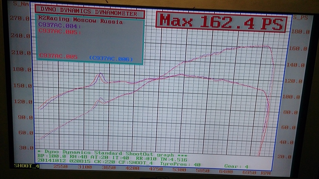

Что есть:

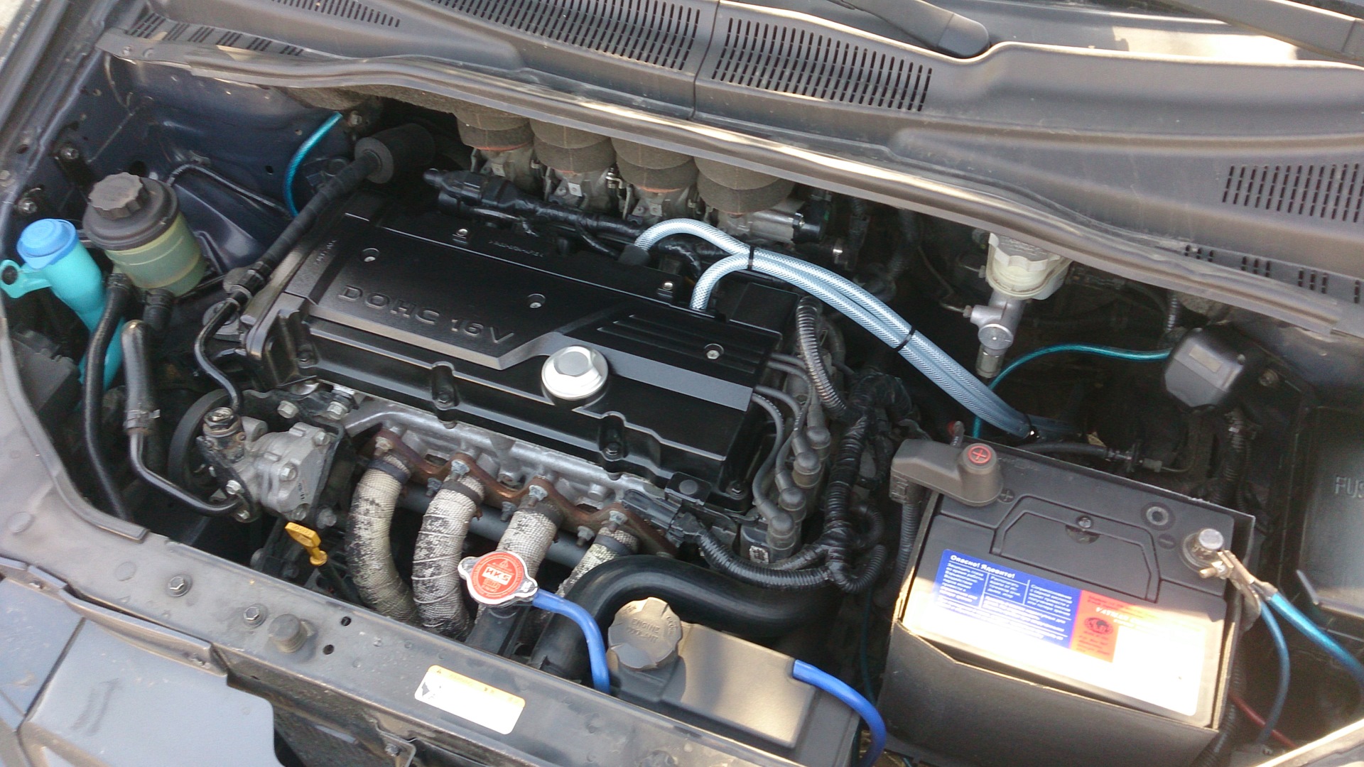

Двигатель атмо.
Управление ЭБУ Январь 5.1(MaxiRPD);
Низ(блок цилиндров):

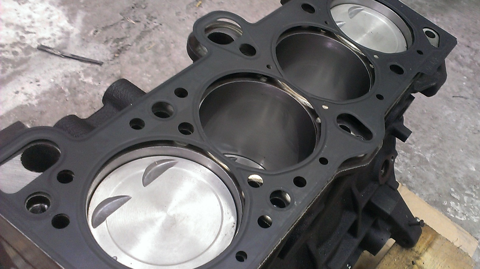

объём 1.6 76,5мм*87мм, ШПГ сток, развешена и отбалансирована, степень сжатия 10(СТК «Ярославка»)
облегченный маховик 5.9кг (Мотортехнология);
облегченный шкив коленвала 650гр(Пузырёв С.);
ГБЦ:

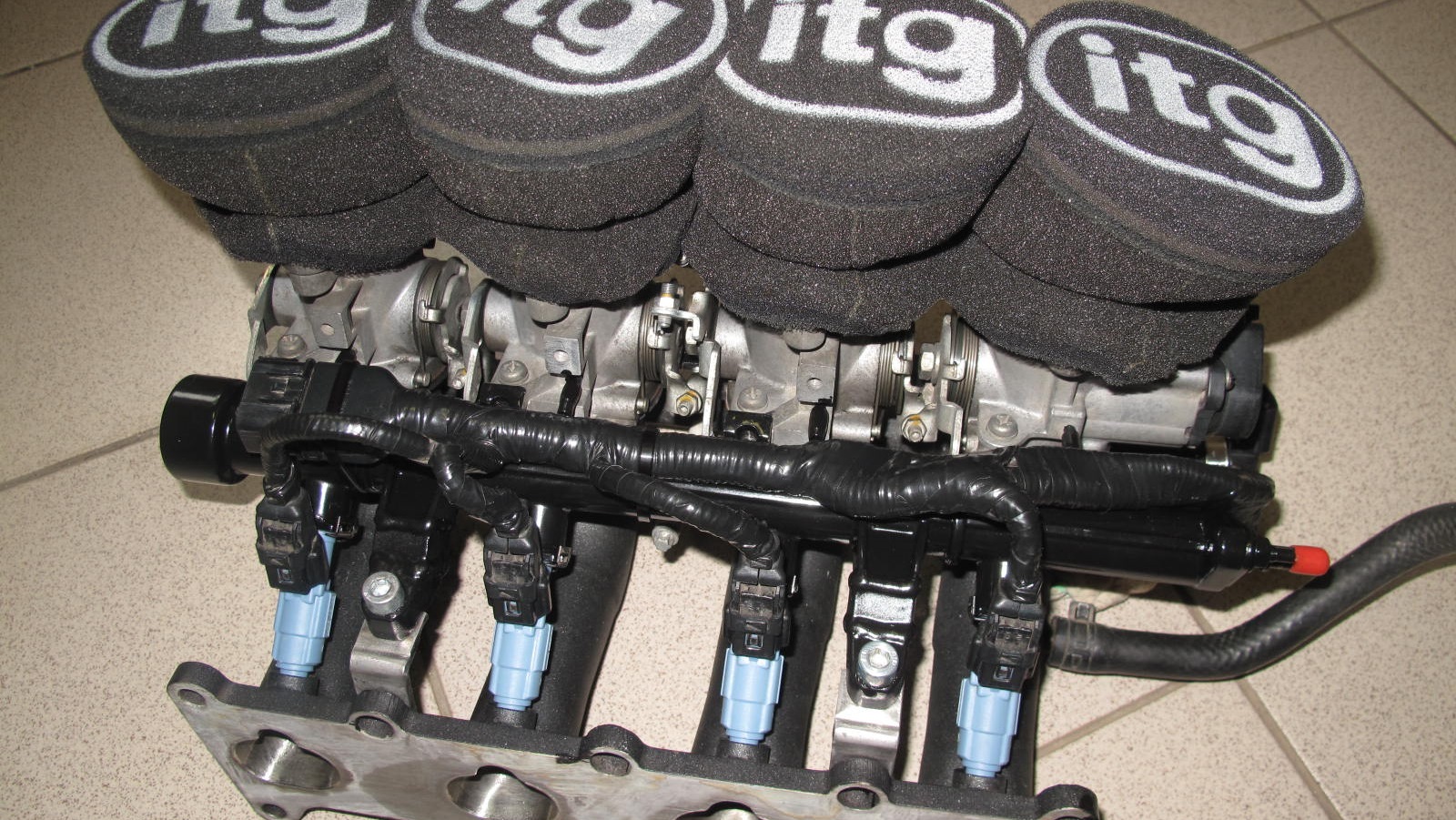

дросселя TOYOTA Corolla Levin Silver(HMG, MaxiRPD);
носки Pipercross C1050;

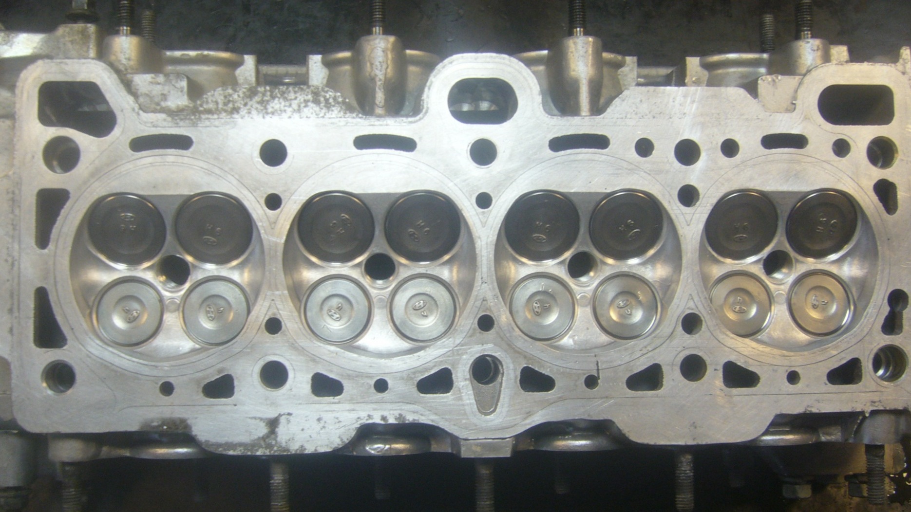

портинг ГБЦ+доработаны клапана и сёдла(DVS-LAB, Мотортехнология);

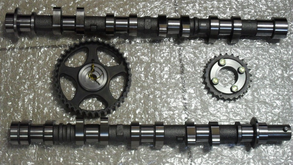

валы подъем 10.0мм, фаза 280гр оба, перекрытия в вмт 1.8мм, шкив, звезда, разрезные(DVS-LAB, ОКБ Двигатель, MaxiRPD);

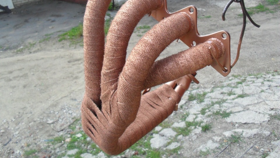

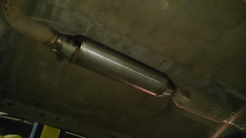

выпуск из нержи, паук U-Power 4-2-1, замотан термолентой Thermo-Tec, труба 54-60мм, резонаторы U-Power, глушитель U-Power;
свечки Bosch 0 242 235 547;
форсунки 35310-2G300 290куб.
жидкости MOTUL/ масло в двигатель Valvoline 5W30;
разминусовка HKS;
вентиляция картерных газов — рукоблудная;
стартер Unipoint STR 3556 (1,2kWt)мкпп;
кондиционер и всякое ненужное тяжкое добро на барахолку.
МКПП:
главная пара 4.3(DVS-LAB)
короткие 2 и 3 передачки(DVS-LAB)
короткая кулиса(Тоша)
масло в коробке MOTUL GEAR COMPETITION FF 75W-140
Тормоза:
волгосуппорт
15 диски Brembo 09.8655.10
колодки TRW GDB 851M
Подвеска:
перед: стойки Bilstein B4, пружины Eibach Pro-Kit
зад: стойки Bilstein B4, пружины Eibach Pro-Kit
колесики диски ковка R15(5.7кг)
наконечник рулевой тяги 56820-3B000
Интерьер:
сидуха UNP
остальное по салуну перетянуто в кожу

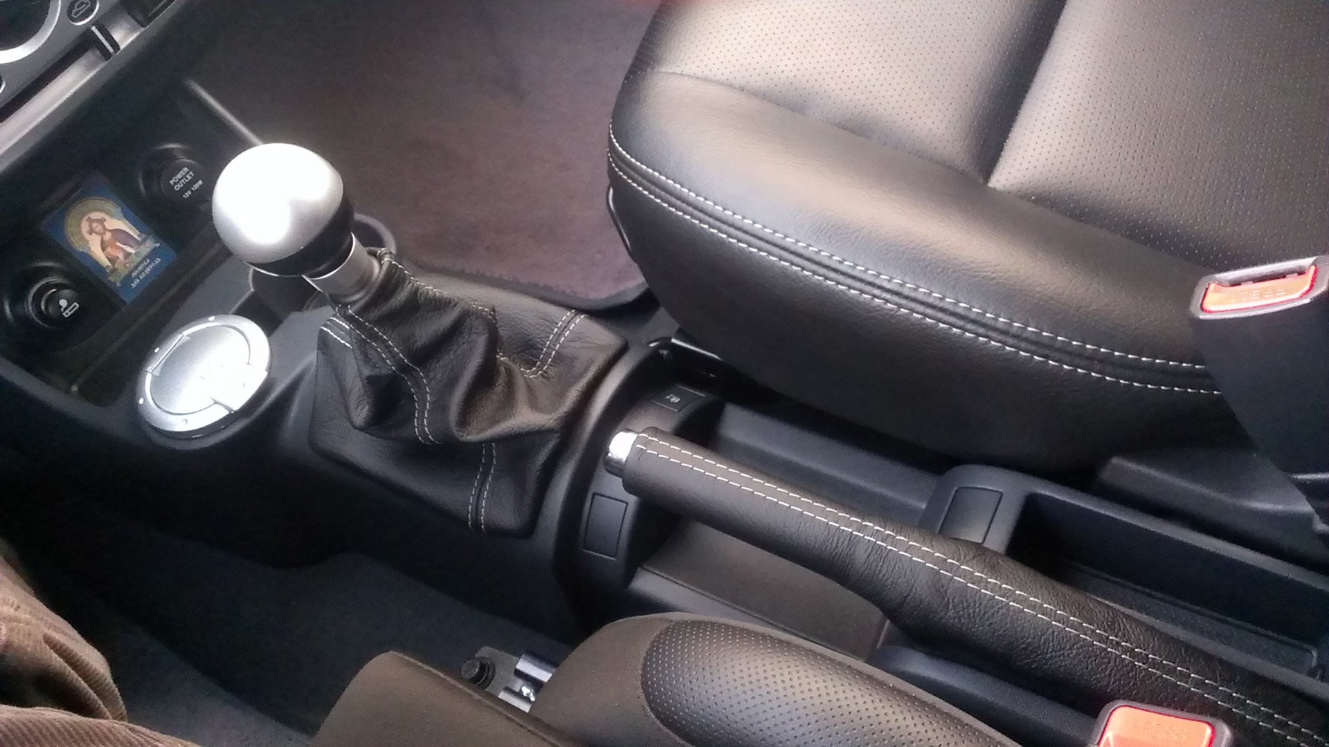

накладки на педали, рукоятка кпп МОМО
большой штурманский светильник с очками
пороги из полированной нержавейки
Музычку, хочется снять, но нельзя, в пробках жить помогает:
2 din Kenwood DDX5022Y
акустика в передних дверях, компонентная DLS R6A bass, кроссовер и пищалка MB Quart RVF 216.
акустика в задних дверях компонентная DLS B6A
усилитель под саб Blaupunkt GTA 2 Special Edition 2011
сабвуфер 8 Rockford Fosgate P2D28
Экстерьер:
радиаторная решетка IXION
черные фарки
длинная накладка на дверь багажника
капот пластик карбон
крашенные молдинги в цвет кузова
