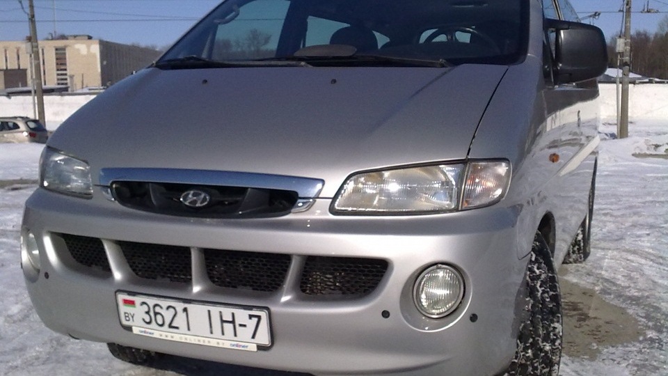

У меня 80л.с. До 120 разгон нормальный, дальше уже тяжело, 133 по GPS делал (где-то 142 на спидометре). Максимальная скорость от завода (по ТТХ) — 145 км/ч. В городе такого мотора хватает держаться впереди большинства, а высокая посадка этому еще больше помогаетла (прогнозирование).Фото нашел старое :) Еще на R14… Потом были (и есть) R15… Фотки еще добавлю.
