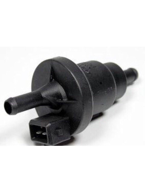

Ошибка Р0455
Значительная утечка в системе контроля за отводом паров топлива. Решение проблемы : замена клапана продувки абсорбера ( расположен под капотом за впускным коллектором ) ДВС 2.7
