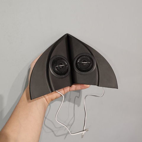

Твитеры Best Balance E6.5C в уголки
ВЧ динамики мне в уголки 🙂 Процедура не сложная. Воткнул на свои места без подключения, фишка электрорегулировки не упирается в динамик что очень радует. В процессе подгонки царапнул но…
Обновок пост
Докупил антифриз на доливку (да буду лить розовый к заводскому зелëному), краску для штампов и самое что радует, это новые динамики Best Balance E6.5C 🤗 Увы проставки приедут только 14 числа, но с т…
